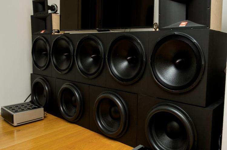

    Har vært innom og sett på dette bildet og ledd noen ganger nå.
    Den ene NAD M27'en din ser ut som en fyrstikkeske. :)
    Lurer på om det kan være verdi å hente på å skifte plassering mellom sub og midbass ift. floor bounce, problemet blir ift. øvre delingspunkt på midbass og integrasjon med øvrigheta. Ser nå hvorfor TD12 som mellomtone måtte vike inntil videre. Er noe dritt at det baller på seg i høyden. Et alternativ er selvsagt å smelle subbene oppunder taket på ei saftig hylle.
    Hvis jeg lager lukket baffelvegg med lerett foran, så har jeg vurdert modifikasjon av et par av de brutale hyllene på Bauhaus som utgangspunkt for et DIY-prosjekt. Det kan bli både solid og trygt med vekttålighet på 450kg pr hylle.
    De må selvfølgelig males sorte med bengalakk :)

    Haha riktig, det tar litt tid før ting synker inn her også. Hu mor går stadig forbi og bare rister på hodet enda. Snart ringer hun vel noen av sine kollegaer og plutselig står det noen menn/kvinner i hvite frakker på døra for å ta med meg inn på "rehabilitering" ;)
    Hehehe ja og TV'en blir mindre og mindre også :p
    Yes dette er hva jeg kaller "fase 2" av oppsettet (hvertfall starten av det). Det blir ikke slik permanent. TD12m'ene er satt på "benken" for å hvile seg litt. Det ene er for å teste hvordan TD18H+ fungerer med høy deling og det andre er at jeg har planer om å bygge nye kasser til TD12m'ene som gjør dem noen cm lavere. De blir litt i det høyeste laget slik de er nå. Opprinnelig var planen å kjøre TD18H+ horisontalt nederst for så å stacke HST18 sub'ene vertikalt oppå dem igjen. Nå leker jeg litt med tanken om å gjøre det omvendt når TD12m kommer inn i bildet igjen med nye kasser.
    God idé med en superkraftig hylle. Men hvordan skal man greie å få løftet sub'ene opp dit uten å ødelegge kroppen fullstendig. 450Kg for de hyllene går akkurat tenker jeg, helt perfekt. Går det an å få dem i custom lengde og mon tro?

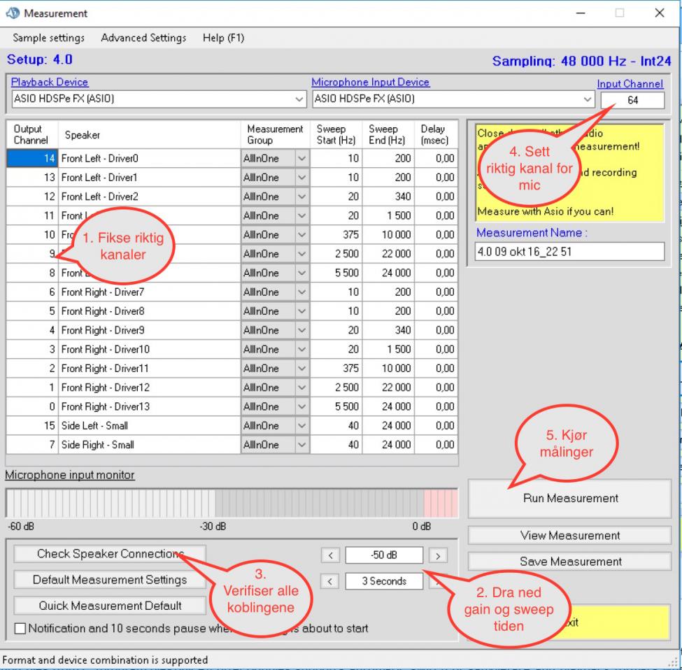

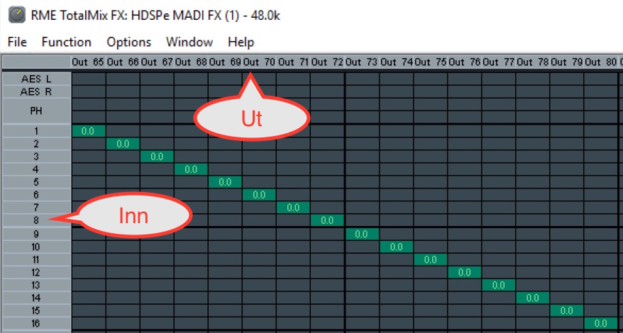

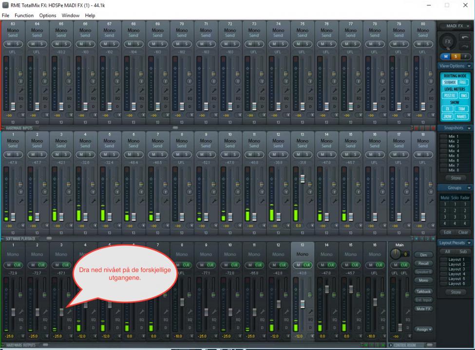

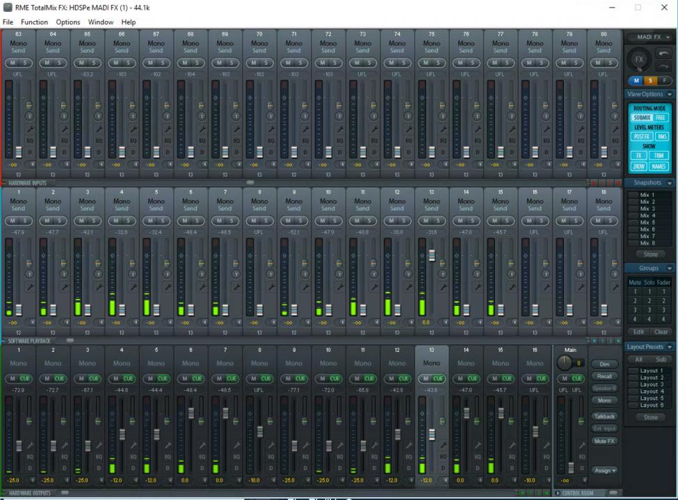

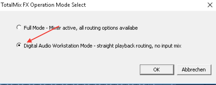

    For de av dere som måtte lure på prosessen mht Audiolense og Jriver så har jeg her nå snekret sammen en quick ”and dirty” start guide for hvordan jeg har valgt å gå frem for å få lyd raskest mulig.
    Startet først ut med å dempe alle utgangene i Totalmix just in case jeg skulle gå på en skikkelig blemme i enten Audiolense, Jriver, Tidal osv. Så ut fra spec på de forskjellige driverne og tidligere erfaring med demping i DSP osv så var det bare å klemme til å dra ned spakene.
    Bildet over er bare et eksempel og jeg startet med mye lavere gain og har dratt på litt etter litt ettersom jeg har blitt mer komfortabel

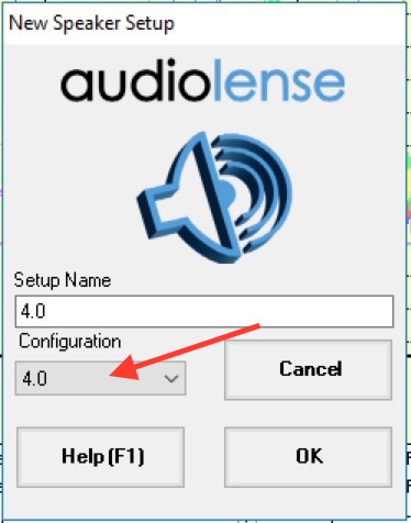

    Så er det tid for å kikke litt på Audiolense.

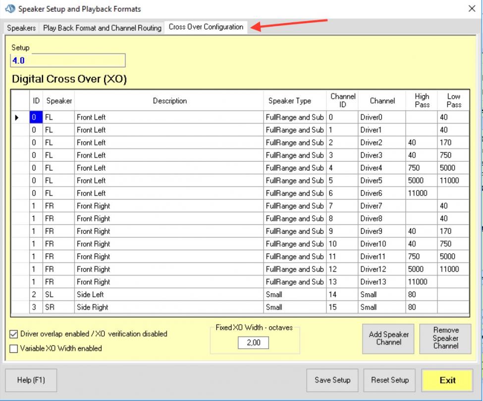

    Etter å ha startet opp Audiolense så velges ”New Speaker Setup”
    Jeg velger så 4.0 oppsett da det passer min situasjon pr nå. Man kan også her oppgi et bedre navn dersom man ønsker å ha mange forskjellige oppsett.

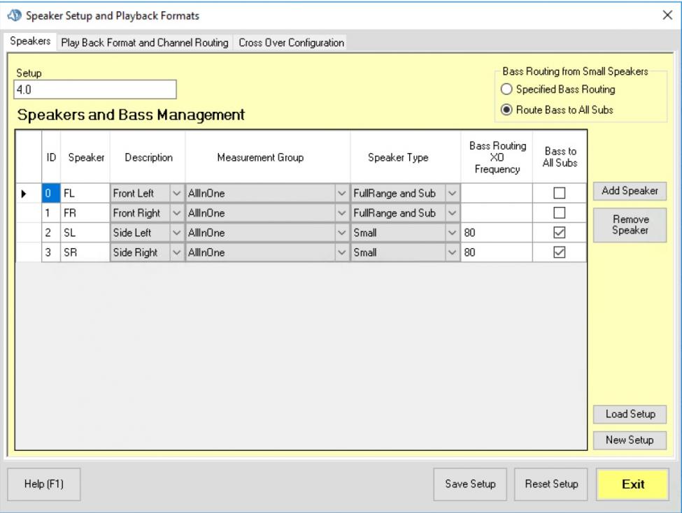

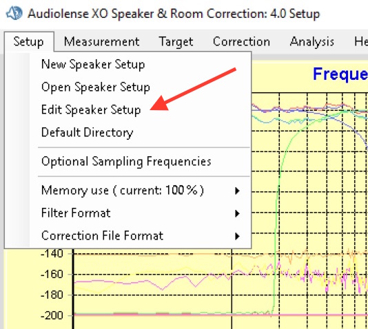

    Så må man inn igjen i Setup menyen igjen og velge ”Edit Speaker Setup”.
    Man blir så presentert med en oversikt av oppsettet og her kan man gjøre konfigureringer mht basshåndteringen osv
    Jeg velger å ikke gjøre noen endringer her da det ser helt greit ut. Klikker så på neste fane: Play Back Format and Channel Routing.

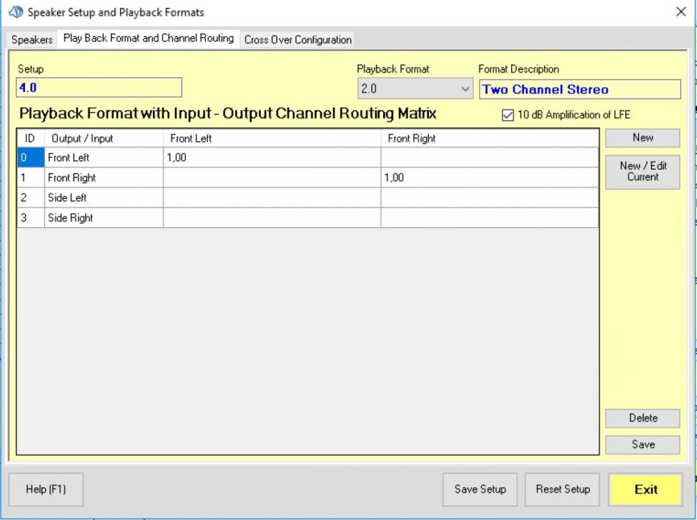

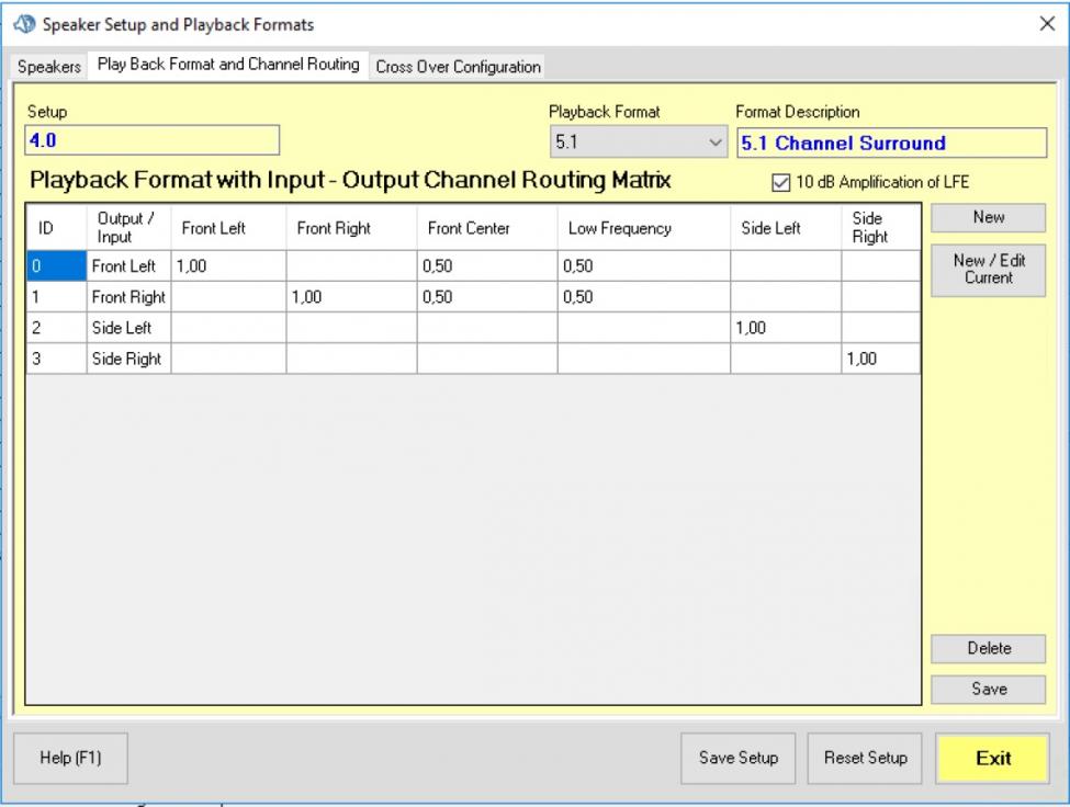

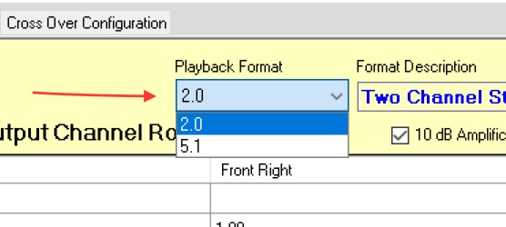

    Her blir man presentert med en oversikt over hvordan routingen av de forskjellige kanalene vil foregå.
    Klikker man på: Playback Format så kan man også velge å få vist for 5.1.
    Og slik ser det da ut.
    Alle disse tingene ser OK ut for meg og har ingen behov for å gjøre noen endringer så går da videre til neste fane hvor magien starter. Klikker da på: Cross Over Configuration
    Her legger man til alle driverne man har og angir hvilken høyttaler den skal være konfigurert under og delinger som høypass og lavpass. Bildet viser hvordan jeg har konfigurert de 14 aktive kanalene og de 2 surround kanalene som jeg har nå.
    Så når alt ser OK ut er det bare å lagre.

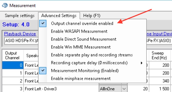

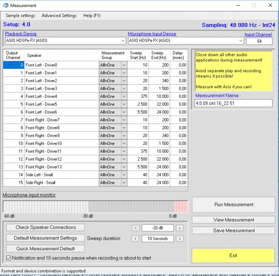

    Tilbake i hovedksjermen så velger jeg nå "New Measurement".
    Man blir så presentert med enda et nytt bilde, og her har jeg en liten jobb ser jeg med å endre routingen av de forskjellige kanalene. Enten kan jeg koble om de fysiske kablene. Eller route om i Totalmix eller fikse det her og nå i Audiolense. Velger å fikse det her og nå.
    Klikk på "Advanced Settings" i menyen og velg "Output channel override enabled".
    Så nå starter moroa.
    1. Fikse riktig kanaler ift hva som er koblet hvor
    2. Dra ned gain og sweeptiden da i starten så vil nok gain være for lavt. Bedre det enn for mye samtidig med at sweeptiden er satt lavt slik at man slipper å vente så altfor lenge når man tester.
    3. Så starter vi å sjekke at alle de logiske kanalene stemmer overens med hva som er fysisk koblet. Det kommer korte knepp i drivere som spiller slik at man kan verifisere at ting stemmer.
    4. Sett riktig kanal for mic. Her er det kanal nummeret man har -1. Det fordi Audiolense angir første kanal som 0. Så hos meg så vises mic inngangen i Totalmix kanal 65, men skriver da inn kanal 64 i Audiolense.

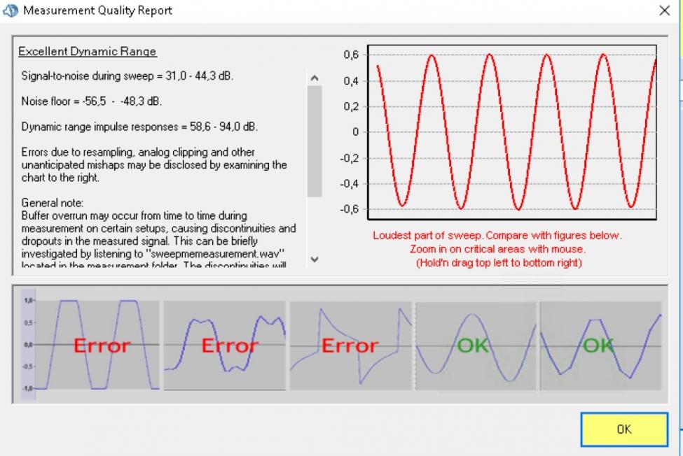

    5. Kjør så målinger og følg med på "Microphone input monitoren" og sørg for at nivået er bra og jevnt for alle driverne og ikke klipper. Her kjører man noen runder mao og øker gain som man tidligere dro ned i punkt 2, til et passende nivå. Når alt ser OK ut kan man da øke sweeptiden tilbake til 10 sekunder igjen også kjøre den endelige målingen.
    Når målingen er gjort er det bare lagre den også er man tilbake til hovedbildet igjen.

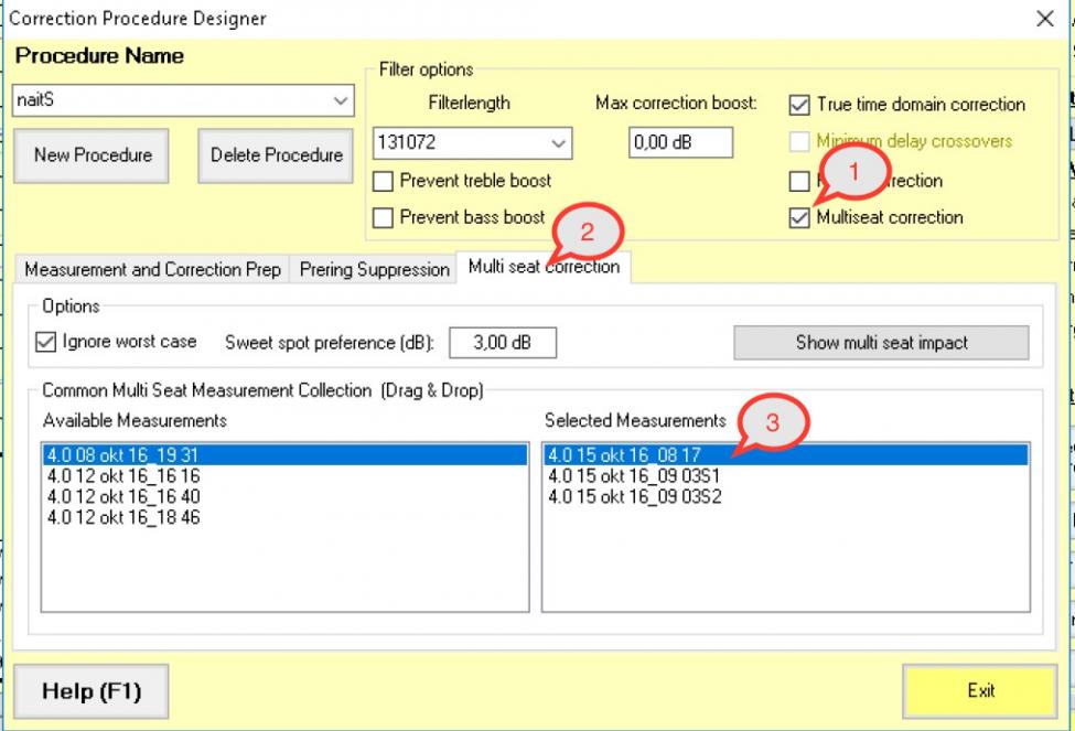

    Nå er tiden inne for å velge hva slags type endringer som skal gjøres. Velg "Filter Measurement".
    Ny dialogboks og her er det vel anbefalt å få til en god frekvenskurve i starten før man hiver seg på "full pakke" Default TTD såvidt jeg har skjønt. Har man behov for minimal delay så velger man det, eller så kan man også lage egne filter prosedyrer i "Correction Procedure Designer" og da vil den dukke opp i denne lista også. Nederst ser dere filter prosedyren naitS, som er en jeg snekret sammen.
    Kjør på med ønsket valg og maskinen starter å jobbe.
    Også starter moroa med å legge tonal balanse og "New Target" velges og legges inn.
    I "Target Designer" legger man inn punkter etter smak og behag også er det bare å lagre og avslutte når man har en target man har lyst til å prøve.
    Alle som følger med på tråden har vel skjønt at jeg er et ”basshode”, så her er min favoritt target… ;)

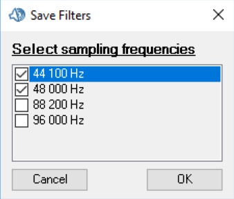

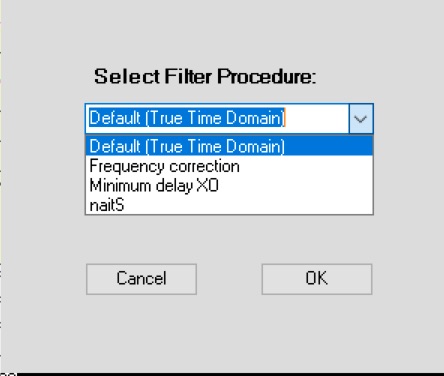

    Så er vi ved slutten for Audiolense delen av arbeidet og man velger så ”Generate Correction Filter”, lar maskinen jobbe, også "Save Filter" helt til slutt.
    Før filtrene blir lagret på disken så får man enda et spørsmål til og det er samplingsfrekvens. Her velger jeg 44.1 og 48 kHz og trykker på OK.

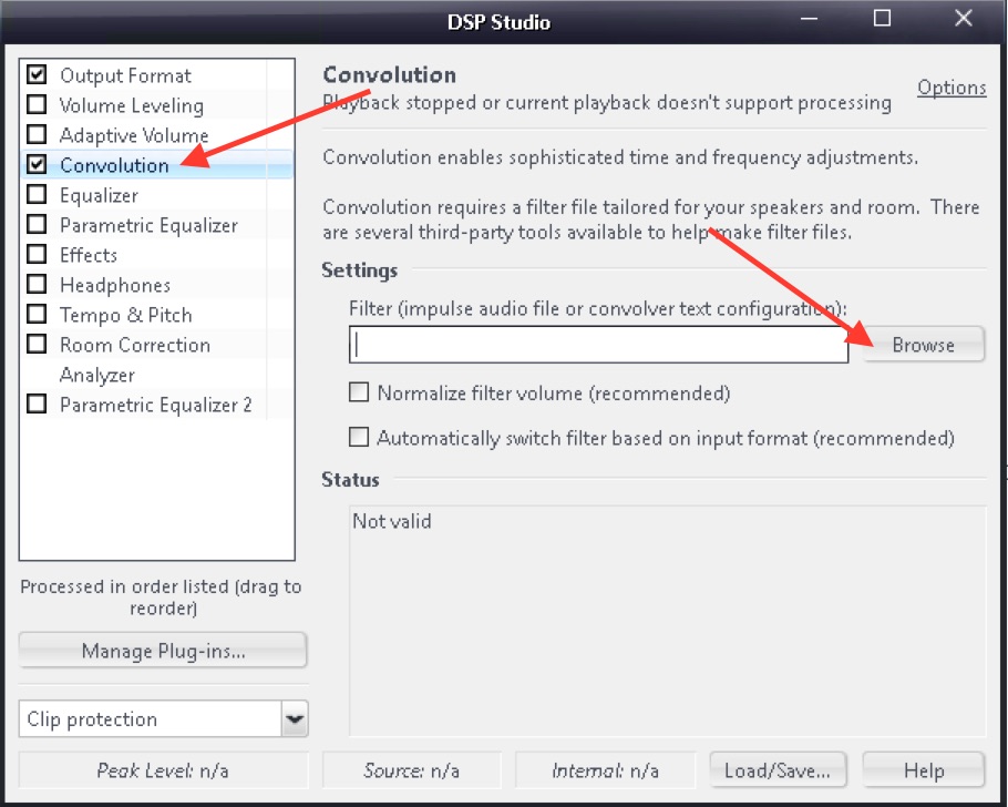

    Neste vi skal kikke på er "Convolution" som velges i den venstre menyen. Det er her vi forteller Jriver om de fantastiske filtrene vi har generert i Audiolense. Velg "Browse".
    De to konfigurasjonene som er i den rød rektangelen er det som er interessante for red book musikk og film. Legg merke til filnavnet og da på slutten. *2.0_441 er da for vanlig stereo musikk og *5.1_48 benyttes til film.

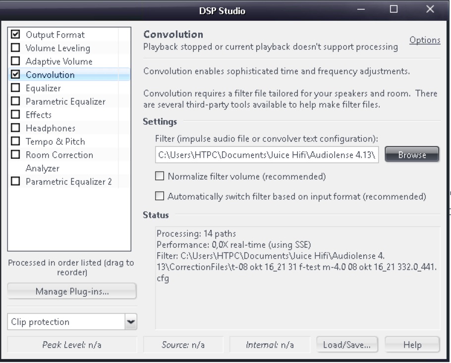

    Så når man har valgt filter er det bare å lukke ”DSP Studio” og snurre musikk eller film alt etter ønske.
    Det skal også gå an å legge inn "hoved" konfigurasjonsfilen, deretter velge "Automatically Switch Filter..." i Jriver, men det ser ikke ut til at den er helt stabil den funksjonen virker det som.
    Mulig jeg er på bærtur, nait$ⁿ. Men jeg lurer på om JRiver blir litt forvirra angående "Automatically Switch Filter" når du lagrer filtere i Audiolense i både 44k og 48k med samme filnavn.
    Ahh ja nei når man legger inn "Automatically Switch Filter.." så skal man ikke benytte selve config for den angitte samplingsfrekvensen som ligger under katalogen CorrectionFiles, men hoved config filen som ligger under katalogen Correction. Den inneholder "pekere" til de respektive filene. I teorien så skal det gå automatisk...

    Her kommer et lite tips ang RME sin Totalmix FX. Totalmix er glimrende med et hav av funksjoner og muligheter. Til den bruken som jeg har så er jeg ikke i nærheten av å bruke en brøkdel av funksjonene og det kan bli litt mye "støy" når man kikker på den. I tillegg så stjeler den da veldig mye plass på skrivebordet og det blir da vanskelig å drive på med noe annet samtidig. Jeg liker å ha Totalmix oppe samtidig med at jeg kjører sveipene med Audiolense for å kontrollsjekke at ting går pent og pyntelig for seg.
    Så fra det bildet over så kan Totalmix bli nett og liten slik som i bildet under. Da får man god plass til å ha både Audiolense og Totalmix oppe samtidig.
    Klikk på "Options" også "Operational Mode" i menyen.
    I dialogboksen som kommer frem velger man "Digital Audio Workstation Mode...", deretter OK.
    Da ser ting litt bedre ut og det gjenstår bare å klikke på knappen som vist under i input raden, men gjør dette på output kanalene og da blir det ryddig og fint :)

    gooner4ever
    02.02.2008
    835
    832
    Mysen
    Vis vedlegget 403628
    Tenkte jeg skulle vise denne til kona og si at det var de som var betydelig verre en meg, men så tok jeg til og talte elementene her og kom til at jeg hadde et par flere enn deg. Da holdt jeg likegodt kjeft :)
    Uansett, heftig anlegg :)

    Også en intro på hvordan man får kjørt Multiseat målinger med Audiolense.
    Først kjører man alle målingene som man ønsker skal bli tatt med. Her kan man følge akkurat samme opplegg som vist i post #334.
    Deretter må man inn i "Correction Procedure Designer" og opprette en ny prosedyre, eller endre på favoritt prosedyren man benytter fra før.
    Under viser jeg et bilde hvor jeg;
    1. Velger "Multiseat correction" under "Filter options".
    2. Velger "Multiseat correction" fanen under som da dukker opp.
    3. Drar over de målingene som man ønsker skal være med i korreksjonen.
    Så når man nå velger denne prosedyren hvor man har gjort disse endringene, for å generere nye korrigeringer, så blir da alle disse målingene tatt med.

    Nok en helg og hatt litt muligheter til å leke litt med oppsettet. Det har pågått litt feilsøking ifbm Audiolense og her kommer en liten update på hva som er avdekket.
    Det har vist seg at noen av målingene som jeg har gjort viste litt merkelige rapporter selv om selve målingen i seg selv så OK ut og at lyden var bra. Dette måtte jeg jo selvsagt få avdekket hva som kunne være årsaken til dette.
    Av og til så de slike ut.
    Andre ganger som denne.
    Eller som denne.
    Det rare var jo at det ikke var konsekvent, men bare av og til dette skjedde.
    Årsaken viste seg å være at jeg kjørte med kanalinngang 65 for mikrofonen, og dermed ble det generert en målefil med 65 kanaler også, og ikke bare 1. Målefilen ble 2GB stor, mot normalt en håndfull MB.
    For å få løst dette slik at mikrofonen skulle få en lavere nummer på kanalinngangen valgte jeg til slutt som en workaround å koble om OctoMic XTC til MADI port 1 på MADI FX kortet også DAC'en på MADI kanal 2. På den måten får jeg nå kanalinngang 1 på mikrofonen, men en ny utfordring med at DAC kanalene starter nå på kanal 65 og oppover mht Jriver som kun takler 32 kanaler.
    RME TotalMix FX to the rescue :)
    Med matrix mixeren i TotalMix FX kan man route inngående kanaler til hvilken som helst utgående. På den måten kan jeg sende signalet som Jriver sender til kanal 1, ut på kanal 65, og kanal 2 til 66 osv.
    Så når man er inne i Totalmix så velger man "Function" også "Matrix".
    Og da er det bare å velge hvor hver enkelt inn kanal skal sende sitt signal ut.
    Så når alle kanalene er blitt routet om, så er alt flott og fint. Nå har alle rapportene etter målingene fine sinuskurver og også selve målefilen er langt langt mindre.
    NB: I neste versjon av Audiolense så vil den håndtere at mikrofon blir koblet på en kanalinngang med høyt nummer bedre.
