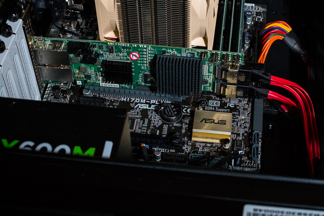

    Okidoki tid for en update fra helgens arbeid.
    Startet med å oppgradere maskinen som skal være Plex serveren.

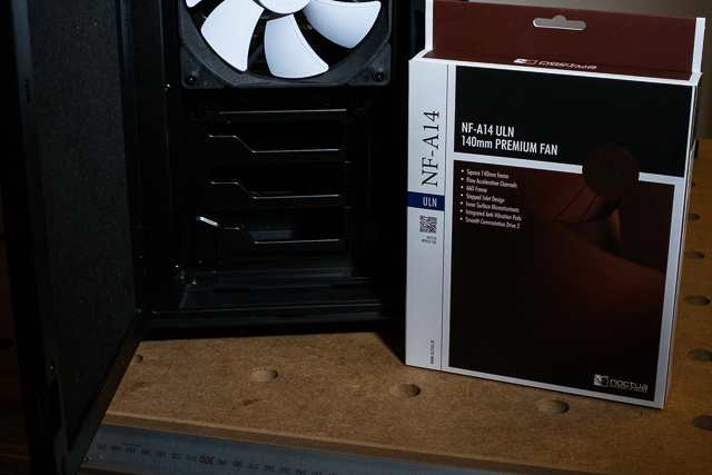

    I og med at jeg gjenbruker PC kabinettet som jeg har hatt fra før og at vi nå slenger inn en god del flere disker i kabinettet så er det greit å ta hensyn til varmeutviklingen så her settes det inn en vifte til i fronten av kassen som blåser kald luft inn over diskene.

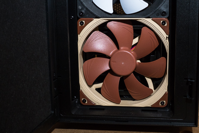

    Og her er Noctua viften installert.
    Plex har muligheten til å transcode eller konvertere filmene til et passende format dersom man streamer fra en enhet som ikke takler "rå ripp" av en bluray film eller at bånbredden man benytter ikke er stor nok. Så da trengs det en litt kraftigere CPU enn hva jeg hadde i maskinen så her gjøres det klart for det.

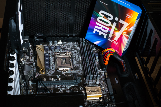

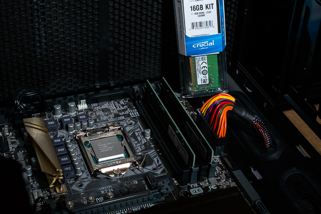

    Hadde i utgangspunktet greit med RAM fra før men tar å dobler mengden like greit når jeg først er i gang.

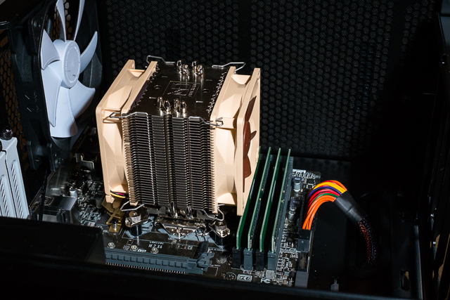

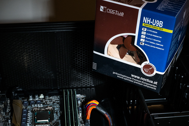

    CPU'en trenger litt kjøling også så her har jeg funnet frem Noctua CPU kjøler. Ja, jeg er Noctua Fanboy :p
    Her er vifta installert og klar for action.

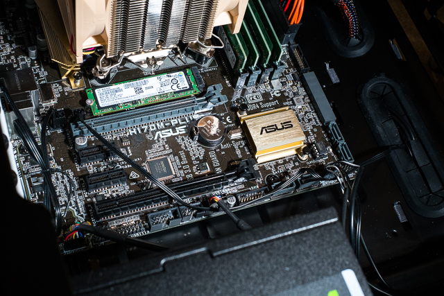

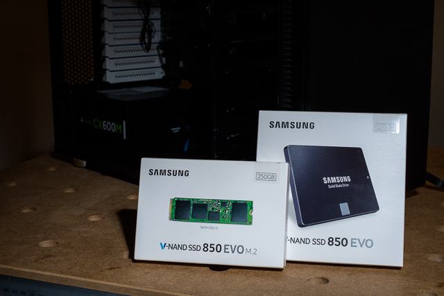

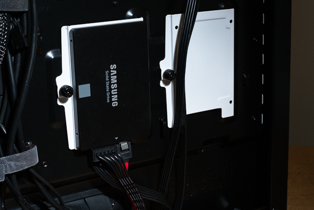

    Disker må man ha og jeg installerer da en M.2 SSD disk og en "vanlig" tradisjonell SSD disk. Bakgrunnen for 2 disker er at den første benytter jeg til OS'et og den andre blir en såkaldt "scratch" disk som Plex kan benytte seg av når den transcoder/konverterer filmene, slik at ikke OS disken blir unødvendig belastet og "slites" raskere ut.
    Her er M.2 disken installert.
    Også scratch disken på baksiden av hovedkortet.

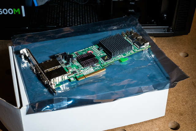

    Så kommer vi til her hvor filmene og musikken osv skal ligge. I og med at dette blir såpass store mengder og mange disker så har de færreste hovedkortene nok SATA porter til å takle dette. Så da har jeg kjøpt meg Areca ARC-1320ix-16, som er et såkaldt Host Bus Adapter for SAS disker. Dette fungerer glimrende også med konsument SATA disker, man er bare nødt til å sørge for å få tak på riktige kabler som passer.
    Dette kortet takler inntil 16 disker internt og totalt 128 disker med expandere osv så det bør holde for en bitteliten stund. :p

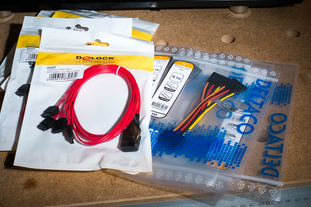

    Kabler må man ha og her har jeg det ypperste av det som finnes av kabler og er svindyre highend kabler som skal sørge for at absolutt alle 1'ere og 0'er blir sendt videre. Skal ikke kimse av Y-ledd strømkablene heller som også er superhighend. Både lyd og bilde vil bli uhyre mye bedre med disse kablene. Uten dem så blir det ingenting ;)

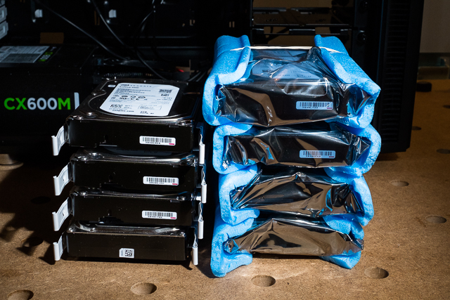

    Disker må man også her og her er en liten samling som skal inn i maskinen.
    Her er Areca HBA kortet installert i maskinen.

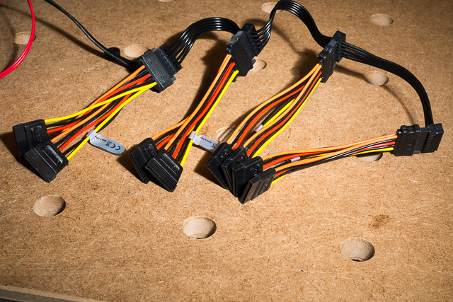

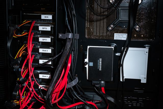

    Her har vi strøm Y-leddene koblet på. Dette for å slippe å strekke flere kabler fra strømforysningen.
    Blir et kabelkaos uten like her også, men får prøve å gjøre det beste ut av det med stripse litt osv når kassen skal lukkes.

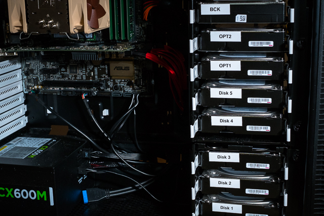

    Slik ser det ut fra fronten. Alle diskene er merket slik at man vet hvilken disk man har med å gjøre.

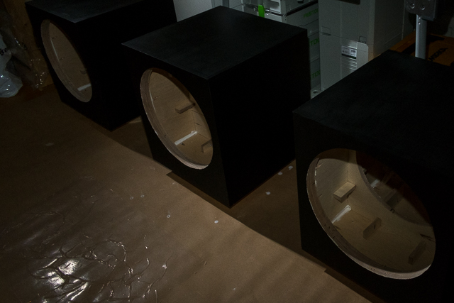

    Helt til slutt, så har jeg også fått snekret en god del. Så nå har jeg 3 kasser for TD18H+ hvor indre kassen er helt lukket. Neste blir å lime på ytre laget.
    Har ikke tatt bilder og slikt fra hele prosessen da dere har sett dette før, og hvis ikke så er det bare å bla litt tilbake i tråden.
    Vis vedlegget 396293
    Vis vedlegget 396296
    Vis vedlegget 396297

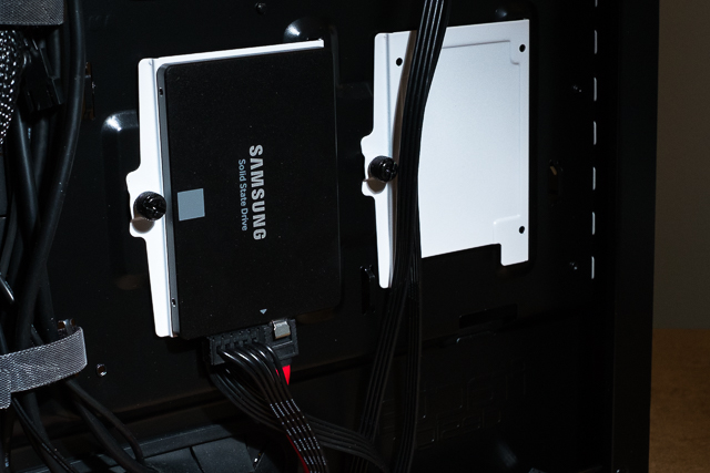

    Vis vedlegget 396299
    Vis vedlegget 396300
    Vis vedlegget 396301
    Vis vedlegget 396303
    Vis vedlegget 396309

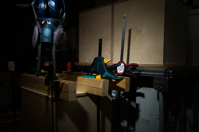

    Da er de motoriserte verktøyene skiftet ut med malerverktøy og grunning av kassene har startet. Så da blir det et par runder med grunning før jeg starter med sparkling også til slutt malingen :)

    Mens grunningen driver å tørker så har jeg hivd meg rundt å startet å bygge HTPC'en. Husmor startet å knurre litt ettersom alle komponentene har okkupert spisebordet, så da er det best å ta affære så man ikke plutselig finner ut at alt er borte den dagen man er klar for å bygge ;)
    Her er komponentene som benyttes.
    Kabinettet jeg har valgt er et Fractal Design Node 202, som er veldig lite og kompakt.
    Slik ser den ut på baksiden.
    Yes men da er det bare å sette i gang og sprette opp kabinettet. I og med at jeg skal montere inn vifter i PCIe delen/rommet av kabinettet så blir jeg nødt til å ta av bunnen også får å kunne få skrudd dem fast.
    Har jeg nevnt at jeg er Noctua fanboy? ;)
    Her er viftene montert.
    Neste er hovedkortet og igjen benyttes det Asus også i denne maskinen. Lukter litt Asus fanboy også gitt ;)
    Her er det montert.
    Dette hovedkortet har også muligheten til å benytte M.2 disker og på dette hovedkortet så er denne kontakten på baksiden av hovedkortet.
    Kabinettet er veldig lavt og det vil ikke være mulig å montere noen PCIe kort stående i maskinen, så Fractal har lagt med et såkaldt PCIe riser kort som gjør at man kan montere PCIe kort liggende i stedet.
    Kanskje ikke så lett å se, men her er hvertfall riser kortet montert. Hva jeg skal bruke den slot'en til får jeg komme tilbake til senere :p
    Minne må vi også ha og her har jeg 2x16GB minnebrikker.
    Her har jeg funnet frem CPU'en og gjør klar for montering av den.
    CPU kjøler må til og har valgt en kjøler som passer fint i akkurat dette kabinettet. Selvsagt Noctua.
    Der var CPU kjøleren på plass også. Så da er det bare å stripse kablene osv, også er det bare å lukke igjen kabinettet.
    Her er bilde av maskinen skrudd sammen igjen og tastaturet jeg har valgt til denne. Den har innebygd touchpad slik at jeg ikke trenger å ha en separat mus.
    Så da er det bare å få installert OS og diverse programmer som jeg har behov for :)

    Da er grunning, sparkling og pussing utført på de 3 kassene, så har i dag da startet på det første strøket med maling. Snur dem rundt i morgen og maler bakside + bunn.
