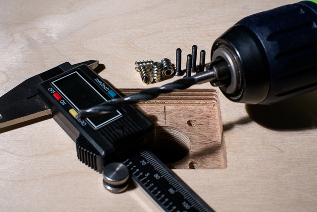

    De er faktisk boret for å passe 1/4", men da er det så tight fit at du må være dead on mht montering av mutterne vil jeg tro. Får se hva jeg ender opp med å gjøre til slutt. Om det blir en feilboring for en innsats og jeg må plugge igjen og starte på nytt så havner den kassa på bålet i stedet haha :p Yes sir, definitvt sorte skruer ja....skulle ha hatt sorte muttere også egentlig når jeg tenker meg om... ;)

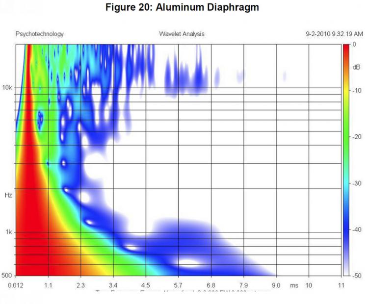

    noen bruker 2226 høyere, men jeg liker dedikert mellomtone bedre. synes 2226 er kjempebra i midbassen. se her
    får man delt 2446 med aluminum fra 2-8khz, så har man relativt uniformt decay i passbandet. all energien nedover er felles for alle membranene, det blir bedre oppover etterhvert som man går mot beryllium. så cluet er å få delt dem litt høyere da. håper på å komme inn rundt 1.5khz med dedikert mellomtoneelement, men må ta hensyn til beaming også.

    Har fått anledning til å få snekre litt i dag og har nå fått laget en nedsenkning til Neutrik Speakon terminalen.
    Bruker MFS jig'en til å lage en mal, og har da montert en kopiring på overfresen.
    Her er nedsenkningen ferdig frest ut.
    Deretter bores det hull til selve Speakon terminalen.
    Plasserer Speakon terminalen i hullet og markerer så for hullene til M3 mutterne.
    Her har jeg boret M3 hullene ferdig.
    Disse Speakon terminalene er ikke helt flate bak og bruker da Foredom fresen min til å frese ut 4 små hakk slik at terminalen kan monteres helt "flush".
    Så en testmontering og det ser greit ut.

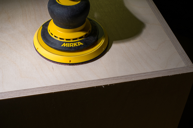

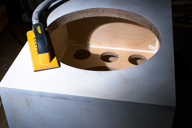

    Har også rukket å pusse litt på en av kassene i dag.
    I tillegg til å få klasket på litt grunning :)
    Next up er å sparkle og pusse enda mer ;)

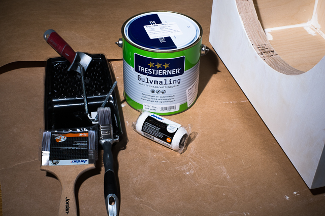

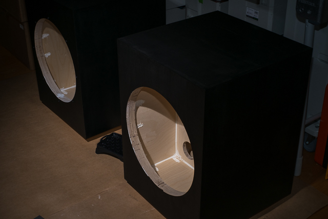

    Mannet meg opp i dag og startet å pusse ned sparkelen.
    Etter å ha blitt god og svett etter pussingen så var det bare å finne frem malingen.
    Og her er 1 strøket gjort ferdig på noen av sidene på et par kasser.
