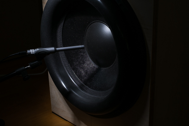

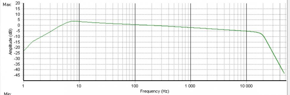

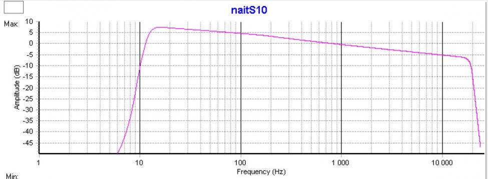

    Har vært litt spekulasjoner om det kan ha vært høypass filter på noe av elektronikken da det har fra tidligere målinger vist en markant og litt snodig dipp/avrulling fra ca 13Hz og ned.
    Etter litt eksperimentering med å skifte ut miniDSP 2x4 med Monacor med mere så har man kommet frem til at det er rommet som er årsaken til denne oppførselen. Testet med å flytte 1 sub inn i et annet rom og kjørte en måling der for å se og da var det noe helt annet.
    Annen metode som også ble brukt var nærfelts måling.
    Med en slik måling ser det slik ut.
    Finere avrulling enn tidligere og vi får se når kassa er helt tett og ferdig for hvordan de måler da.

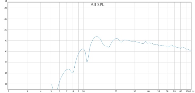

    Vis vedlegget 334284
    Vis vedlegget 334281
    Vis vedlegget 334287
    prøv det jeg sa til deg (privat) med burst i rew også. se hvordan elementet oppfører seg under 20 hz, gå gradvis nedover, for å se om elementet plutselig slutter å svinge gitt samme nivå på signalet inn. hvis vandringen reduseres, så er det et filter enten i prepro (lite sannsynlig siden det er lfe-utgang) eller i ampen (mer sannsynlig).
    nærfeltsresponsen din ser veldig riktig ut, så luftlekkasjer kan også være grunnen til at de wobbler litt, men mest sannsynlig er det rommet. selv om det er 10kvm så er det jo forbundet med mye større volum i andre rom, og i bassen er det volumet som gjelder for visse deler av room gainet, og da spesielt langt nedover, fordi rommet ikke blir trykksatt på samme måte som når det er lite og ganske avsperret (som feks betongbunker).
    edit: vær litt forsiktig med spl i dypet når du egentlig har en knøttforsterker på dette nå. det kreves mye effekt i dypet med elementer som dette i lukka kasser, så vær forsiktig så du ikke overbelaster ampen.

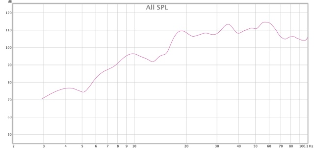

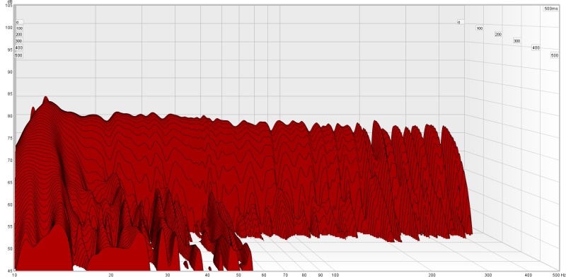

    Om noen vil se litt av effekten med tårn så har jeg en litt snedig måling som ble gjort av en kompis av meg. Han tok målinger etterhvert som han stacket 15 tommere fra gulv til tak i 2 tårn. Så første målingen er 2 subber, andre 4 etc.. Dette er i et 5kvm rom med kun 30cm glava på frontveggen. Ikke noe som helst EQ er benyttet heller. Veldig anstendig og morsomt å se hvor mye dippen blir løftet etterhvert som han stacker oppover.
    Vis vedlegget 334298
    Det skal vi få til, tar det ved neste runde så ser vi hva som kommer ut av det :)
    Men virker mer korrekt nå ja og lite sannsynelig at det er noen filter satt, mht at det forandret seg veldig.

    Dette var absolutt interessant thohaug, og helt enormt hvordan den dippen løfter seg ja :)

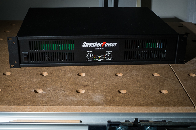

    Synes jeg merker en antydning av dissing av 7,5 watts rørforsterkeren min som jeg har koblet på HST'ene her as :p
    Joppe
    29.06.2003
    1.514
    705
    Sydpolen
    he he he, heldigvis er det ikke sååå ille, men det er vel i området 12db headroom å hente på mer effekt(?) :) jeg driver faktisk subbene med en hodetelefonforsterker på et billig lydkort når jeg måler impedansen, slå den!
    nait$
    17.03.2014
    953
    444
    Haha sant nok. Ja kommer helt an på hvor høyt man skal sikte her. 450 watt er det jeg har å rutte med foreløpig pr kanal og har så langt ikke vært en begrensning i og med at jeg bruker sub'ene som hodetelefoner ;) Men skal bli interessant å teste med andre ting etterhvert også.
    Oi såpass ja, da slår du meg med god margin!

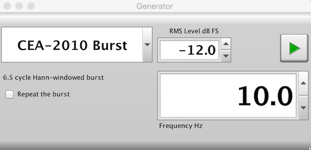

    Nok en test er blitt utført i dag med tone generatoren i REW med bursts fra 20Hz og ned til 10Hz for å utelukke om det kan være satt noen filter i noen komponentene. Ut fra hva jeg kan se så oppfører ting seg helt normalt hele veien ned.

    kommer du ikke under 10 hz?
    lenge siden du oppdaterte rew?

    Hehehe, og du lurte selvsagt på hvor langt ned jeg testet til slutt....kjørte ned til 1Hz ;)
