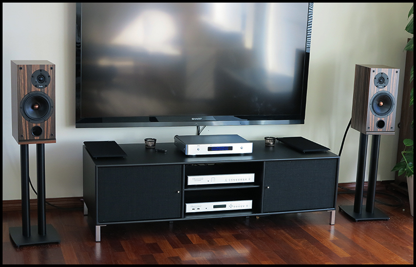

Har koblet opp Nad til Naim Xs med VandenHul The First II , musikkfilet blir foret med Bryston Bdp1 via WireWorld Platinium Starlight Aes/Ebu . Bruker Frey 2 powercord,pga den står allerede på Bryston Bda1, så det blir så likt som mulig . Høyttalere er ProAc D2 høyttalerkabel er Naim Naca5 . Et anlegg satt sammen mer for å spille musikk enn å høre forskjeller på komponenter imo :)
Det jeg liker med Nad M 51 er at den ikke legger vokalen langt bak i miksen ,men får den godt frem uten at den blir skarp eller masete. Har hørt Dacer som legger vokalen langt bak eller mer dempet i miksen , slik at på enkelte opptak blir det nesten umulig å høre , feks på enkelte JJ Cale låter . Lydbildet er stort og flott uten at det går utover troverdigheten, organisk og lettflytende .Lyden er veldig balansert og heller mot det litt varme og behagelige , dette er også noe jeg liker da man kan spille musikk som er mindre perfekt innspillt . Her er nok også en av svakhetene som jeg ikke hørte før jeg koblet opp Bryston og sammenlignet direkte, det kan bli litt vel behagelig . Noe av stinget blir borte , jeg la spesiellt merke til det på lyden fra hihatter og cymbaler som er litt softe eller smoothe . Rytme som driver en sang fremover er også en anelse rund og dempet i direkte sammenligning . Selv om Naden er veldig detaljert ligger det på en måte et veldig tynnt Doris Day filter over det hele , dette kan også være positivt da det gjør det hele mer "analogt" eller ørevennlig .
Jeg har sittet å lyttet til Nad M51 lenge , og liker den veldig godt , den spiller MUSIKK på en veldig likandes måte .
Den koster kun 12000,- har innebygd volumkontroll og Hdmi innganger .
Bryston har litt bedre evne til å fjerne sløret rundt lydene, den spiller også mer dynamisk med litt mer snert og trykk i anslagene ,den låter litt mer ekte .
Bryston har 2,3v ut på rca , mens Nad har 2,0v, men jeg følte forskjellene var like uansett hvilke volum jeg hadde de på .
Fikk også prøvd volumkontrollen via Xlr til Mc275 og den fungerte helt fint , men følte jeg måtte litt opp i volum før det åpnet seg .
Det at allt kunne betjenes via fjernkontrollen var også et plus, hver gang jeg skal skifte inngang på Bda1 må jeg reise meg .

Utsøkt anlegg du har også. :)
Av de dacer jeg har testet er faktisk disse mine topp 2 , begge er engasjerende og lyttevennlige ,en vanskelig kombinasjon .
