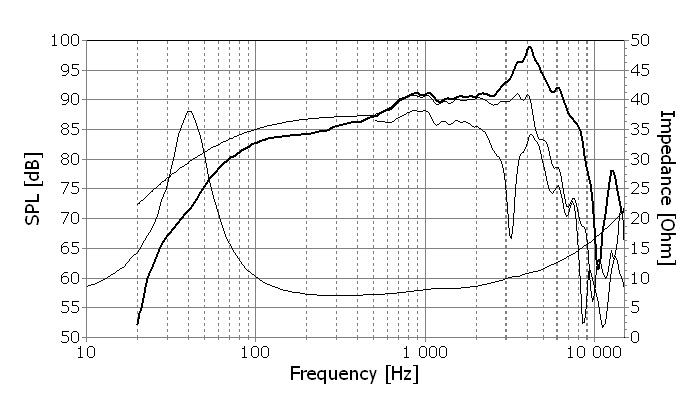

    Når man måler denne i et kabinett, uten filter, ser det omtrent slik ut:
    Den målte frekvensresponsen (den tykke kurven) faller med omkring 6dB fra 800 til 200Hz, altså over et område på ca 2 oktaver. Dette er et fall man alltid får, og hvor bratt og jevnt det er avhenger av utformingen av selve baffelen. Dette må korrigeres på en eller annen måte. I passive høyttalere gjøres dette ved å sende signalet gjennom en tildels stor spole. I en aktiv høyttaler løser man dette i et aktivt filter. Resultatet blir faktisk identisk, med unntak av en ting, og det er at med DSP eller analogt aktivt filter unngår man de feilene en spole av natur introduserer. Av disse tre alternativene er det DSP som både gir det målbart beste resultatet, og som gjennom forskningen har vist seg å være det majoriteten, også av trente lyttere innen ulike kategorier, klart foretrekker. Årsaken til dette er at et digitalt filter kan gjøres matematisk med høyere oppløsning enn en analog krets da sistnevnte er begrenset av fysiske lover, mens førstnevnte kun er begrenset av tilgjengelig regnekraft.

    Registrerer at du flere ganger trekker konklusjoner av noe som du tenker måler dårlig låter veldig bra og realistisk. Eller noe som du ikke er begeistrer for og tenker at det måler veldig bra. Men faktumet er har vært det motsatte i flere av tilfellene. En hornhøyttaler kan være målemessig særdeles god og på flere områder er den kanskje aller best. Det er også viktig å påpeke enkelte målemessige avvik ikke trenger å være et stort problem, mens andre områder er vesentlige.
    Horn og klasse D fungerer også ypperlig forøvrig :) Får man til en jevn frekvensrespons og noenlunde kontroll på akustikken, så faller ofte behovet for å farge lyden med forvrengning fra forsterker vekk. Man kan dessuten gjøre mye av det tilsvarende med EQ. F.eks om man vil ha en veldig mellomtonefokusert høyttaler.
    Å tilføre forvrengning blir derimot riktig ofte litt annerledes, men det f.eks andre harmonisk forvrengning primært tilfører er litt varme og en mykere gjengivelsen. Og med for mye av det så går det utover detaljer og oppløsning og ting begynner og bli ullent. Men behovet for denne ekstra varmen og mykheten faller som regel vekk hvis de vesentlige områdene er på plass IMO. Kanskje med unntak av enkelte veldig dårlige innspillinger med avspilling med høyt nivå.

    Jeg vil si at at et virkelig godt hornsystem måler meget bra på alle vesentlige parametre. Men jeg er også av den oppfatning at de knapt eksisterer kommersielt. I grunnen kjenner jeg ikke til noen som ikke har relative klare kompromiss. Mye av grunnen ligger i størrelsen det krever og at et godt horn er vanskelig vanskelig å designe som du er inne på.
    Det er en del "objektive" tanker der ute angående som er mest mulig korrekt som jeg setter store spørsmåltegn ved. Jeg er selv ikke spesielt enig i hva som er et virkelig bra høyttalerdesign med mange objektivistene på dette forumet og andre. Og bra er det med ulike tanker.

    Som uerfaren DIY'er synes jeg det er mye enklere å få horn til å både måle, og spille bra.
    ...så sant man ikke tøyer grensene.
    - gode drivere
    - rommet bidrar mindre negativt pga smalere spredning i mellomtone/diskant.
    - DSP gir mulighet for nøyaktig tidjustering/løpetid mellom delefrekvenser.
    - høy følsomhet, 100 dB->, god dynamikk
    - i mine ører, ganske nærme "nøytralt" slik jeg innbiller meg det bør være.

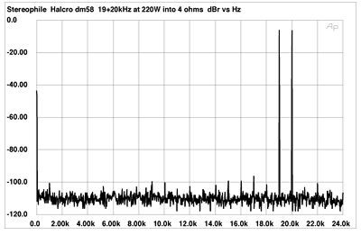

    Utover på 1970-tallet ble det etterhvert klart at "TIM" ikke var noe nytt og mystisk, men bare et inngangstrinn med utilstrekkelig slew rate for å holde følge med signalet. Det er lett å fikse, så det problemet eksisterer ikke lenger. Matchede NPN/PNP-par av utgangstransistorer ble også tilgjengelige, stabilitetskriteriene for feedbackkretser ble etterhvert forstått, og klasse AB forsterkerkonstruksjoner stabiliserte seg på noen få kretsløsninger med ganske like ytelser.
    Når folk snakker nedsettende om "japanske transistorforsterkere fra 1970-tallet" som visstnok "målte bra, men låt ille" er det en erindringsforskyvning (for å si det pent). En Marantz eller Technics fra andre halvdel av 1970-tallet låter fortsatt helt utmerket. De fleste av dagens effektforsterkere bruker samme kretsløsninger. De har blitt pakket inn i andre chassis og forskjellige features lagt til og trukket fra for å ha noe å si i reklamen, men dette er i praksis den forsterkerteknologien de fleste av oss fortsatt bruker. Stort sett er de kretsløsningene tatt nokså direkte fra "application example" i databladene for utgangstransistorene.
    Legg også merke til at forvrengningsnivåene her var 0,03 - 0,15 %, -60-70 dB fra signalet, og fortsatt nok til å gi en viss hørbar signatur i lyden. Det var ingen som annonserte med f eks 0,001 % THD på 1970-tallet. Det var ikke fysisk mulig å få til, men kanskje noen bløffet på seg 0,01 %.

    Senere har det vist seg mulig å oppnå tilsvarende ytelser på flere forskjellige måter. Benchmark AHB2 (SNR > 130 dB, THD+N <-118 dB) er en klasse AB med en feedforward-løsning, mens NCore400 (THD+N ~ 0,0007 % eller -103 dB) er en klasse D-forsterker med 53 dB NFB rundt. Neurochrome Modulus-86 (-124 dB THD) er en kompositt av en LME49710 og en LM3886 chipamp med mengder av NFB i to nøstede feedbacksløyfer rundt. Og, som Armand og jeg i all beskjedenhet har vist, det er fullt mulig for et par amatører å matche dette ytelsesnivået i en DIY-konstruksjon også.
    Nå er vi på forvrengningsnivåer 70-80 dB lavere enn «måler bedre, men låter verre»-generasjonen av transistorforsterkere fra 1960-tallet og ca 60 dB lavere enn 1970-tallets «godt nok». Denne generasjonen av forsterkere bygger på mer detaljert forståelse av kontrollteori og langt bedre simuleringsverktøy enn hva 1960- og 1970-tallets forsterkerkonstruktører hadde. Overflatemonterte komponenter og miniatyriserte kretser muliggjør også langt raskere feedback-kretsløp enn tidligere, så man kan legge på langt mer NFB uten å få stabilitetsproblemer. Her får audio drahjelp fra andre deler av elektronikkfaget, og det er ikke helt feil å si at dette tilsvarer rakettforskning. Det er faktisk der det kommer fra.
    Med forvrengningsnivåer på -120 dB og deromkring er det ikke en sjanse for at dette blir hørbart, og det vil heller ikke være hørbart om forvrengningsspektrumet skulle være forskjellig mellom disse forsterkertopologiene. Disse forsterkerne er med stor grad av sikkerhet transparente i normal bruk. Dessuten kan vi vise (som jeg gjorde i et annet innlegg) at slike forsterkere faktisk får et langt enklere og mer "ørevennlig" spektrum enn man skulle tro, f eks med bare andre- og tredjeharmoniske uten spor av noen høyereordens komponenter. Hvis det hadde vært mulig å høre den signaturen, ville disse vært mer ørevennlige enn hvilken som helst rørforsterker.
