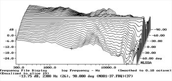

    Jeg kom for øvrig nylig over noen interessante figurer som muligens har noe med dynamikk å gjøre. Sjekk figurene 4.2 til 4.5 i dette svært interessante arbeidet: https://aaltodoc.aalto.fi/bitstream.../isbn9789526042916.pdf?sequence=1&isAllowed=y
    Figurene viser intrumenters respons (power response) i forhold til en høyttalers respons. Jeg er usikker på hvordan jeg bør tolke figurene, men intuitivt leser jeg det som en kilde til opplevde avvik i respons i forhold til virkelige instrumenter.

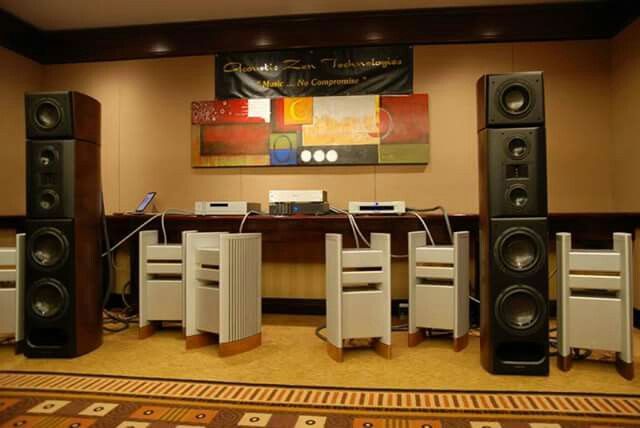

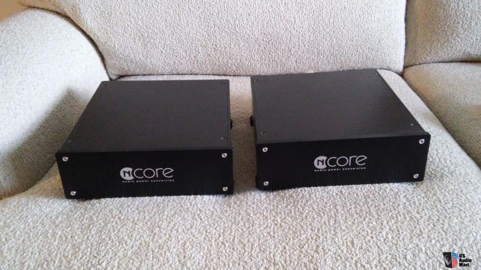

    Transparente forsterkere:
    Og transparente forsterkere:
    Men litt forskjell i pris og størrelse.
    Vis vedlegget 538998
    Vis vedlegget 538999
    Jeg kjenner ikke spesifikasjonene til de store forsterkerne der, men de små ncorene har visse begrensninger når det kommer til kapasitet. Det jeg vil frem til er at de ved en del laster og nivåer opphører å være transparente. Det er også et spørsmål om hva slags buffer de er utstyrt med. 100% transparente vil de jo aldri bli de heller, men det er overraskende hvor mye bufferen har å si.

    Går man litt mer i dybden på et høytalerelement som du Snickers ser ut til å ha voldsom kunnskap om.Er ikke dette et av leddene der tapene,egenkarakteren og kompromissene er størst?
    Ja, høyttalerelementene har noen enorme feilkilder naturlig bygget inn. Størrelsen på disse er ofte av "galaktiske proporsjoner" sammenliknet med størrelsen på feilene i elektronikk, men det skal også nevnes at mange av disse feilene, om enn veldig store, allikevel kan være mindre problematiske enn enkelte svært ugunstige forvrengningsfenomener man kan ha for eksempel i DAC-er og forsterkere.
    Man må kompromisse seg til et brukbart totalresultat med å mikse en bråte med deler der alle delene er langt unna å vere 100%nøytrale/uten egenkarakter.Konmateriale,spolemateriale,vekt på membran,magnetmateriale,magnetkraft,motstand i oppheng,osv.
    Det blir kanskje en litt feil måte å fremstille det på. Man bruker ikke en bestemt type membran for å veie opp for valg av en bestemt type spoleform eller liknende. I noen tilfeller, for eksempel rene bassdrivere, er membranmaterialet relativt ukritisk. For mellomtoner kan det være det viktigste av alle komponentene i driveren. Men mange fenomener oppstår i selve motoren, helt uavhengig av spoleformen, materialet i membranen, opphenget osv. Man er nødt til å forbedre del for del for å få en veldig god driver. Når det er sagt er det jo selvsagt også slik at for en bassdriver er det viktig at opphenget tillater en viss slaglengde uten å endre egenskaper altfor mye, og for en mellomtone er det gjerne viktigere at opphenget er lett. Mange høyttalerprodusenter har hevdet at man kan motvirke symmetrifeil i motoren med en motsatt symmetrifeil i opphenget. Min påstand er at dette ikke stemmer. Motoren jobber alltid med aksellerasjon, mens opphenget er en statisk kraft. På enkelte analyser kan det se riktig ut, men begynner man å måle intermodulasjonsforvrengning ser man raskt at ting går galt. Derfor er det gjerne sånn at i de aller fleste tilfeller kan et høyttalerelement forbedres for eksempel ved bare å forbedre magnetkretsen uten å endre noe annet.
    Er man ikke i kun dette ene av mange ledd i et hifioppsett veldig langt unna et produkt som er 100% nøytralt som i helt uten egenkarakter?
    Igjen er det viktig å tenke på definisjonen som tar utgangspunkt i at nøytralt handler om hva vi hører og ikke om hva vi måler, og at det pr definisjon er et uoppnåelig ultimat mål.

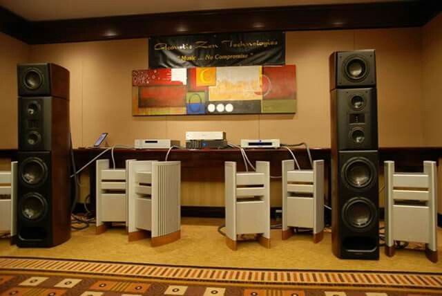

    Det er Halcro DM88 sammen med en DEQX HDP3 og Acoustic Zen høyttalere. Oppgitt 270 W @ 8 ohm, THD @ 1 kHz < -140 dB, THD opp til 20 kHz < -126 dB @ 500 W @ 4 ohm målt med 100 kHz båndbredde. Not half bad.

    mens den eneste hørbare forskjellen mellom UcD400HG og NCore400 er et såpass mye lavere støygulv at jeg må en meter nærmere høyttaleren med øret for å høre noe susing. Klangbalanse og alt annet mellom disse to fremstår som helt likt for meg.
    Forskjellene drukner nok i romproblemene dine ;)
    Hadde ingen problemer med å høre forskjell mellom de.
    40.741
    44.574
    Ja, eller at jeg testet med forskjellige høyttalere. Den første sammenligningen var med dynaBel Euforia, relativt tungdrevne 6-ohms høyttalere med Seas Excel magnesiummembraner, mens den andre var med DIY-tingene med 16 ohms impedanser og ~100 dB følsomhet. Som nevnt er det ikke meningen at disse skal avsløre forsterkerforskjeller, snarere tvert imot. Rommet var derimot det samme. ;)
    Her hadde jeg faktisk forventet å høre en forskjell mellom UcD400 og NC400, men gjorde det altså ikke. Derfor også litt spent på om det er noen som helst payback på å konstruere egne effektforsterkere med ~130 dB SNR og 150 khz båndbredde, annet enn en viss hack value.
    Det har kanskje noe å si at Asbjørn bruker dette i aktiv deling. Dessuten har det mye å si hva slags strømforsyning og buffer dere har benyttet. Jeg har selv hatt UcD-basert forsterker som jeg senere forstod ikke var i nærheten av å yte optimalt på grunn av deler av konstruksjonen som lå utenfor selve forsterkermodulen.
    Vi må ikke ende der at bare man har riktig forsterkermodul er det nøytralt, ferdig snakka. Hvis man tror det forholder seg slik bør man søke råd hos andre når man skal velge forsterker.
    Og hvis du skal messe om rom som det eneste saliggjørende får du lage deg en egen tråd om det. Denne tråden handler om noe annet.
    40.741
    44.574
    Å bygge en tilnærmet transparent klasse D-forsterker er en histore i seg selv. Kortversjonen er at en klasse D-forsterker har mye dårligere PSRR (undertrykkelse av støy fra strømforsyningen) enn en tilsvarende klasse AB. Den behøver massive og velfiltrerte strømforsyninger for å yte sitt beste, langt større enn utgangseffekten og virkningsgraden skulle tilsi. En tommelfingerregel for størrelse på trafo for en klasse AB-forsterker vil sannsynligvis være for liten for en klasse D. Mine var nesten bare strømforsyninger. UcD400 (200 W i 8 ohm) har 600 VA trafoer pr forsterkerkanal. Det var passe, så mine NC400 har også en separat SMPS600 pr 200-watts kanal.
    Klart de ville hatt en hørbar signatur hvis jeg hadde tenkt at "nja, 200 W ut og 20 dB crest factor, det blir ca 20 W i snitt, så en 100 VA trafo er sikkert mer enn nok..." Ville sikkert hørt forskjell på strømkabler også med noe slikt i kjeden. :rolleyes:
