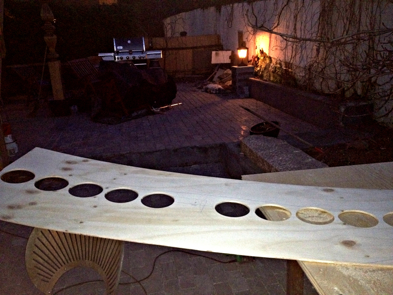

    Dette blir spennende!

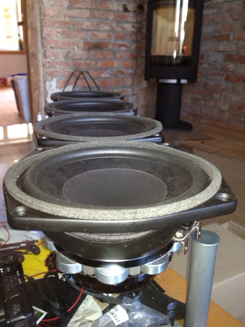

    Elementene så ordentlig rå ut og spiller det like godt som det måler så blir det smekk i mellomtonen kanskje?
    Skal høyttaleren "bøyes" slik at alle elementene treffer samtidig eller er det rett baffel?

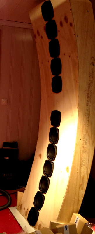

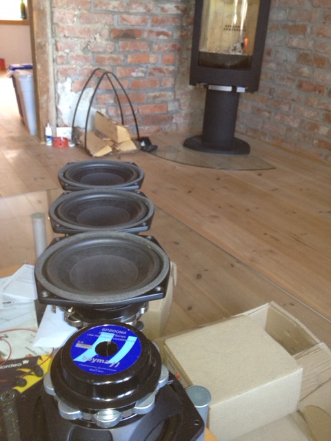

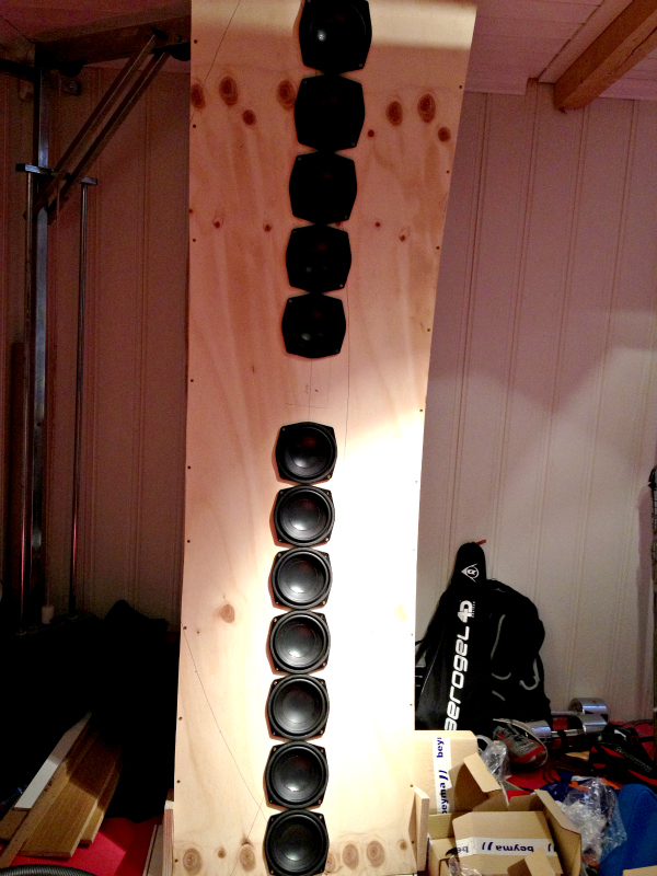

    Litt mer påfyll….
    Det blir en dipol løsning som skal virke fra ca150hz og opp og virkningsgraden ser ut til og havne på 100dB+
    @EHED du har jo fått tafse på det ;) i mine hender føles det som kvalitet. Når jeg kjørte egne målinger med litt mer trøkk så ser det fremdeles bra ut.
    Det blir en kurvet løsning, fantaserte en stund på å få den regulerbar, men mest sannsynlig utgår dette.

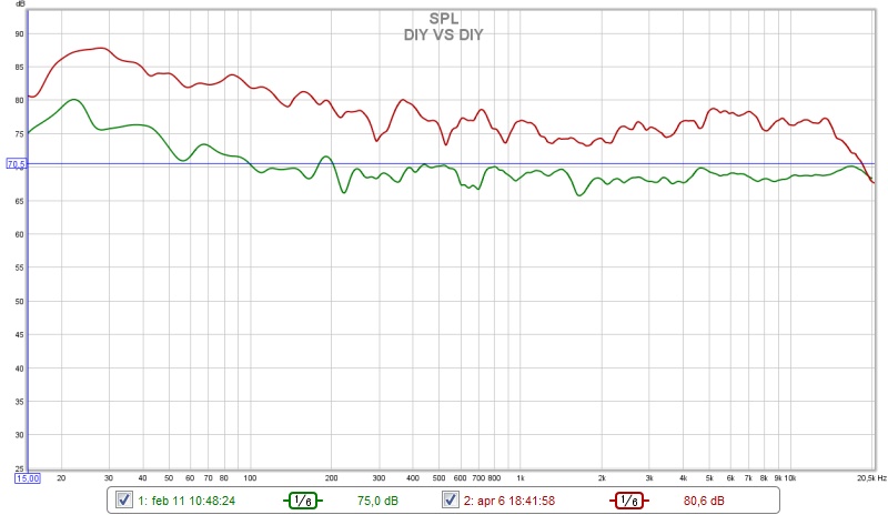

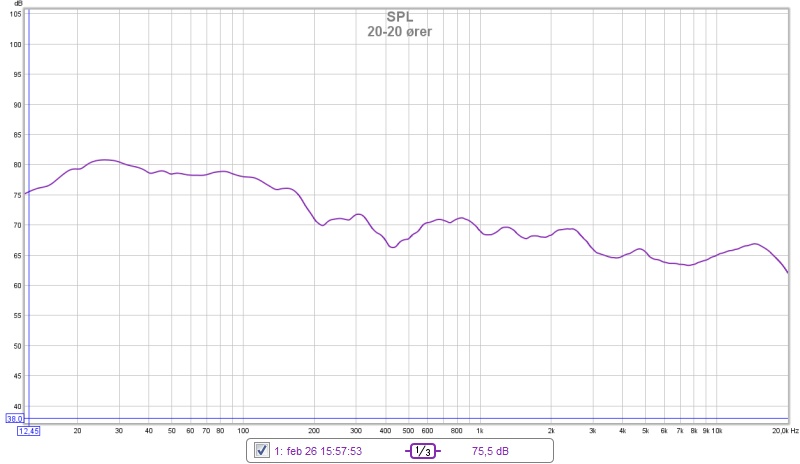

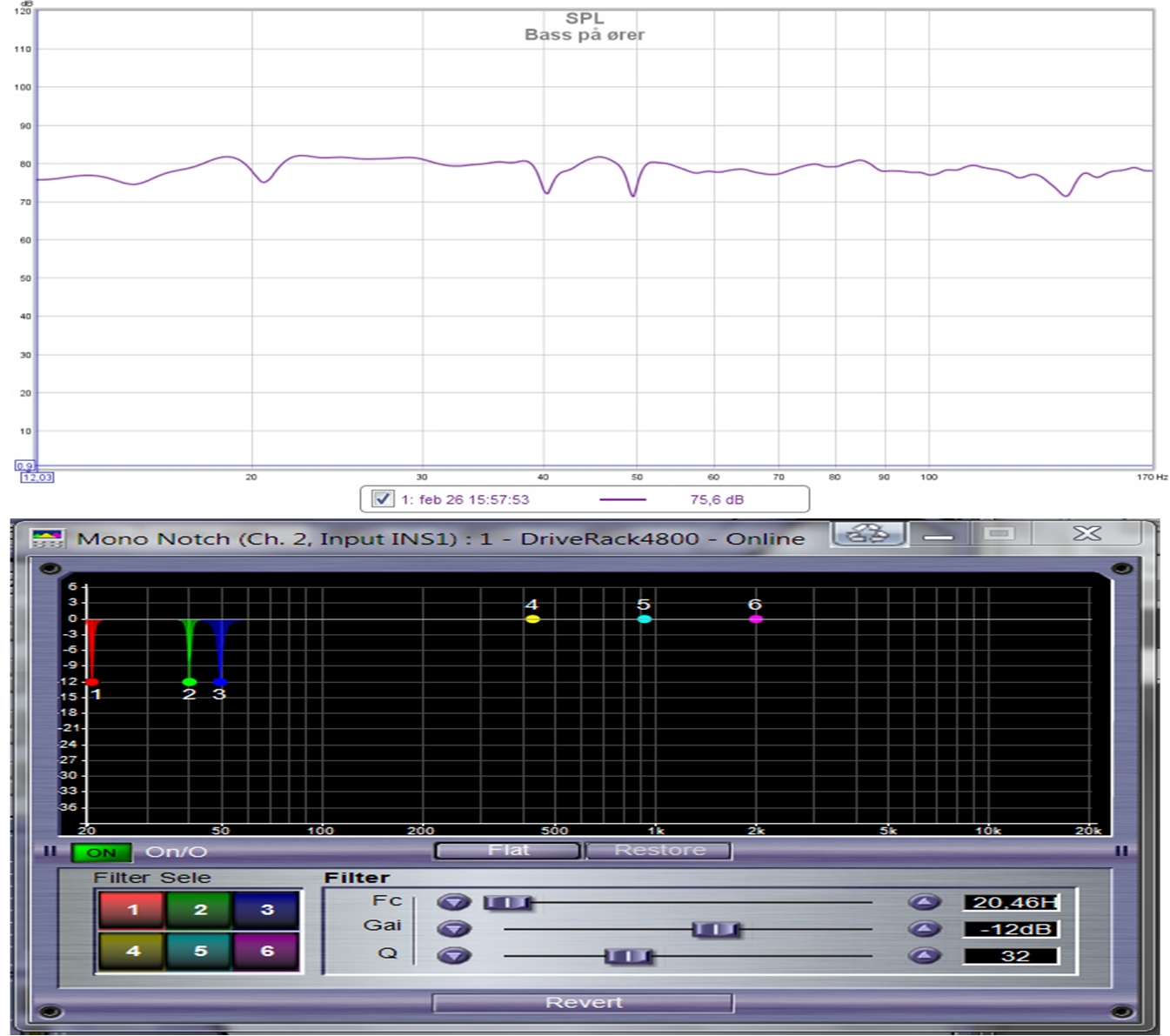

    Starter med bassen der jeg også la inn notch filter i tillegg til HH som er innstilt fra før, resultatet er uglattet og selvsagt målt i lytteposisjon
    Roald
    25.06.2005
    5.985
    3.325
    Man ser helt tydelig hvor HH og notch filtrene er innstilt, men bortsett fra det er jeg fornøyd, så da er spørsmålet om hvordan dette henger sammen med resten.

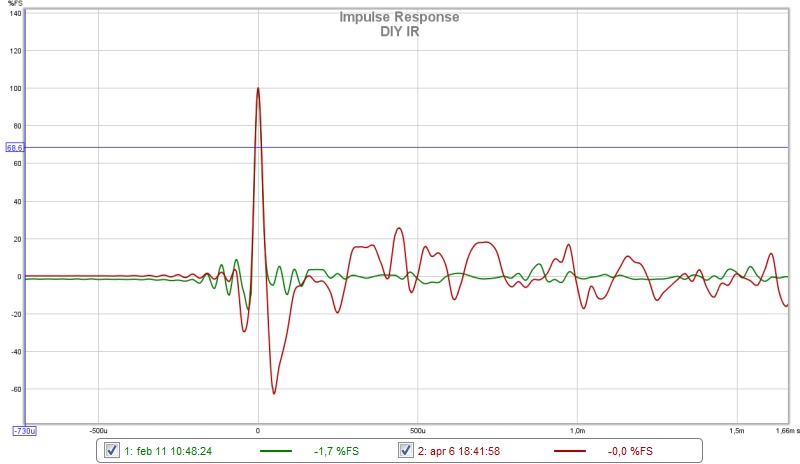

    Roald
    25.06.2005
    5.985
    3.325
    Feil,feil,feil……….. ;D
    Det er informasjon i høyden og bredden, høyden illustrert av de over, her er bredden
    Og selvsagt med perfekt symmetri

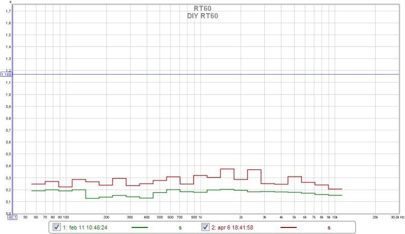

    Tja vil vel si det måler ganske så bra, men jeg holder på å justere ved bruk av ører og har ikke målt noe etter forrige kontrollmåling, men det nærmer seg en ny måling, skulle bare hatt noen ører innom først.
    Her ser man spl og notch filtrene jeg har lagt inn for å kvele rygger som lever for lenge i tid, disse kan gjøres meget skarpe med tilsvarende antall dB dempning. Dette for å assistere mine 5 HH og annet dempematerialet.

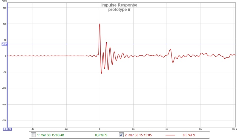

    En slik frekvensrespons er ikke noe opplevelse, men spilte noen sanger og selv om konstruksjonen (6mm finer) spiller med så det holder, forsvant den overaskende mye når man plasserte seg i fokuspunktet.
    Det blir smalt lyttevindu i vertikalplanet, dybde og sideveis plassering virker ikke å være like kritisk……………..

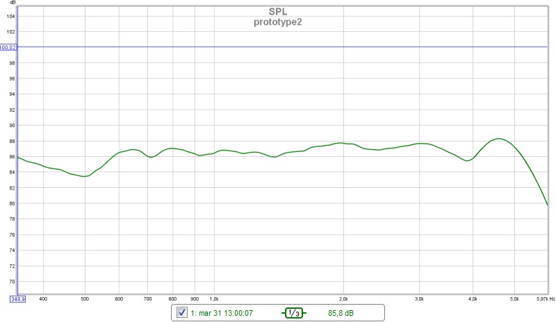

    Roald
    25.06.2005
    5.985
    3.325

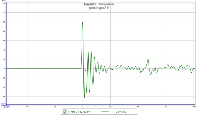

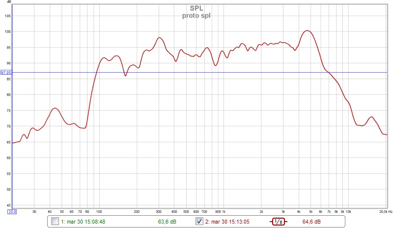

    Prototype 2 er til test, frekvensresponsen kommer seg, måleavstand 2,6m ;D
    Jeg er selvsagt ekstremt fornøyd med denne om vi holder den lille dippen mellom 350 og 580hz utenfor måler det +/- 1dB på tiltenkt lytteavstand 2,6meter og her er det ikke noen for eq eller filter ;D ;D ;D

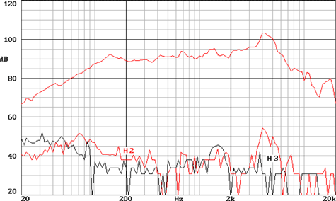

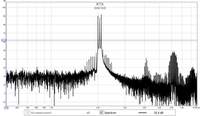

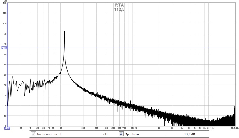

    Dette er 3 sinustoner avspilt samtidig 50hz mellom stolpene, avspilt høyere enn behagelig RTA viser litt under 90 men denne er ikke kaliberet og jeg har ikke strøm på dB måleren men jeg tipper 100 +/-
    Dette for å se etter forvrengning, man ønsker ikke slik som den under

    Vil du forklare litt mellom bildene og målingene?
    Ser ut som kasse det siste, men det er det vel ikke?

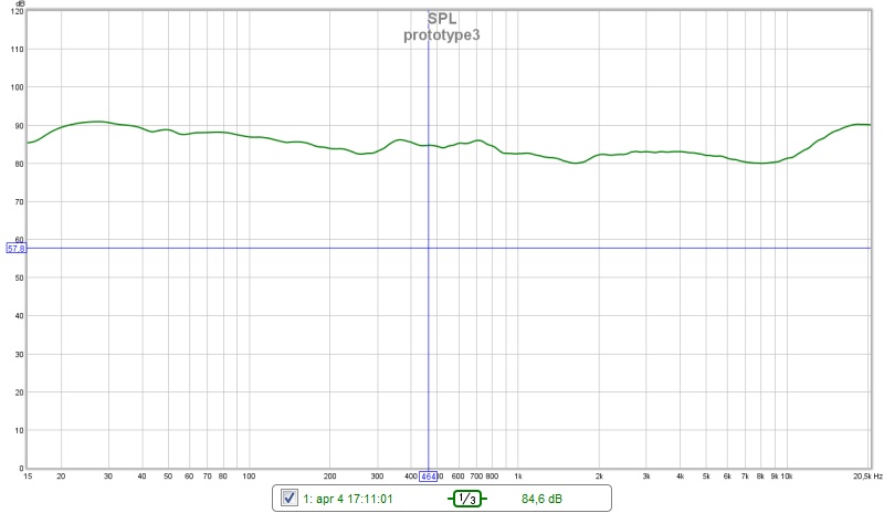

    I dag ble det det mer hifi og snakk enn drikking og transporten min skulle tidlig opp i morgen :-\
    Rakk akkurat å få 2 sanger og en måling av prototype3 før jeg stakk på OAS påskefest, det gav mersmak så nå blir det en sen natt i ss
    Ikke her men i et ordentlig hjem
    Jaja vi på østkanten får nøye oss med ordentlig anlegg ;)
    Ta gjerne turen kw……………er det andre som har by påske tar jeg gjerne i mot konstruktiv tilbakemelding

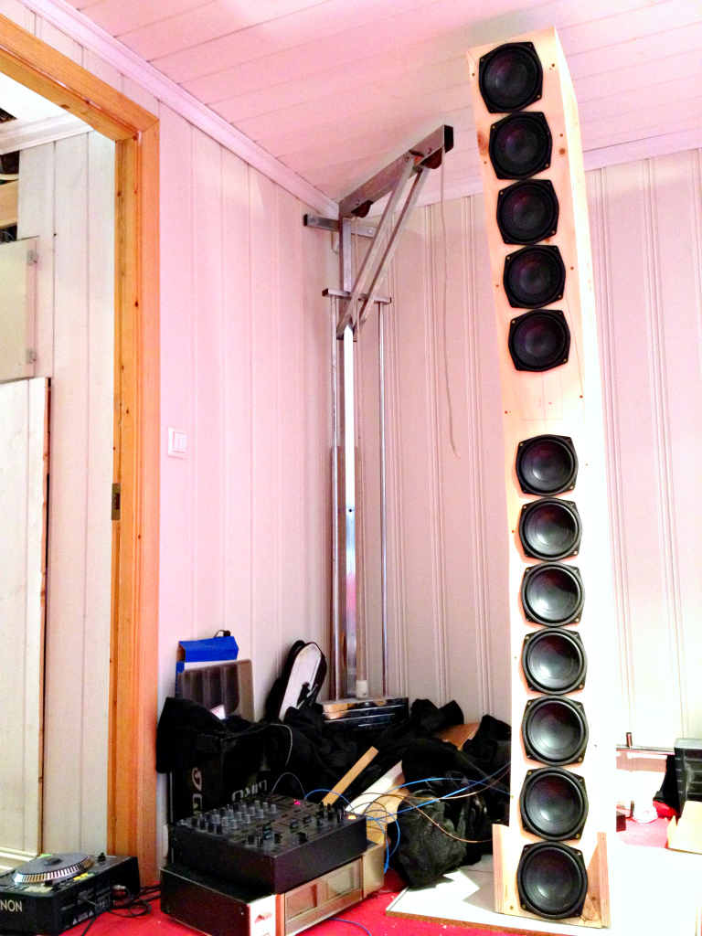

    Jeg burde kanskje vente til antall fordøyde sanger er litt høyere, men pyttand falsk beskjedenhet er da ikke så moro……………….. 8)
    Nå kom kw inn døren, får håpe det ikke dukker opp noen leie overraskelser……….. :eek:
    Her er en sammenlikning med noe annet hjemmemekk
