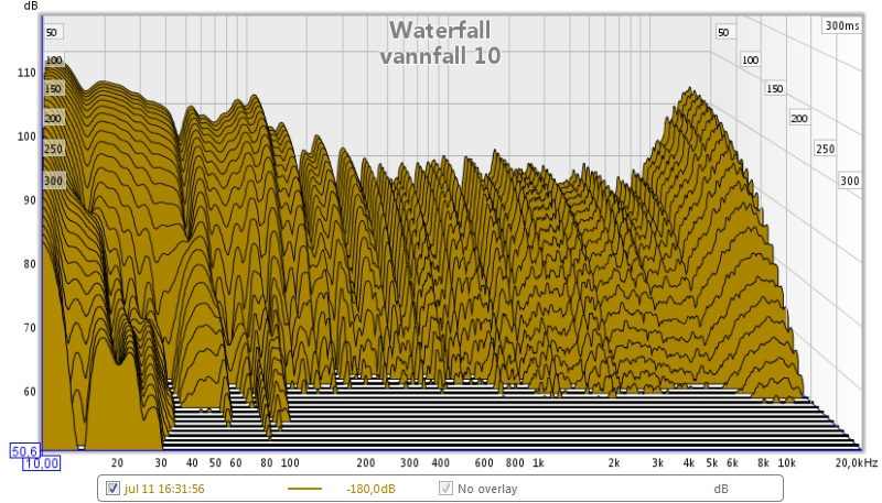

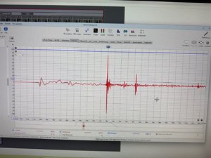

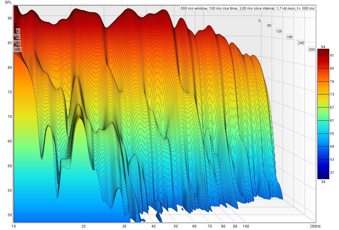

    Har du mulighet til å poste et vanfallsdiagram mellom 10-400Hz? Er litt nysjerrig på hvordan tidsaspektet ser ut hos dere som primært bruker resonatorer til bassen. Ser gjerne KW sin også......
    8x12_TOM
    Er frekk nok til å vise mitt vanfall i tråden din Roald....håper det er greit ;) Regner med at du kommer etter med ditt.
    Har noen hjemmelagde resonatorer som tar rundt 32 og 36 Hz, og som fikk bukt med noe av problemene der.
    Snekrer noen kopier av V6 i løp av uken som jeg håper skal ta ta knekken på småproblemene i området rundt 40-60 Hz.
    Det som er under 30 Hz får bare være som det er - blir for store tiltak, og så er det egentlig ikke så plagsomt heller

    Går så bra s充…..alle innspill som kan føre til forbedringer er velkommen her ;)

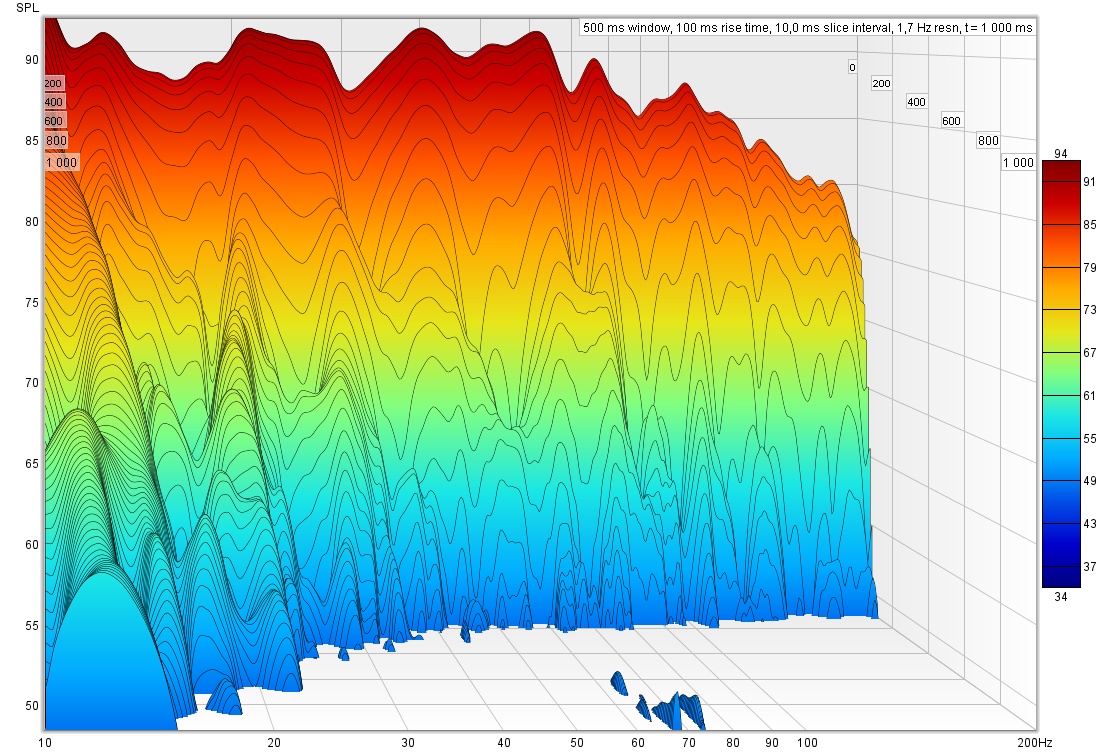

    Slik så det ut under siste måling, det er nok litt annerledes nå…..
    Roald
    25.06.2005
    5.905
    3.180
    Ikke kan jeg lese heller :-\ her er kommer 10-400hz og som du ser er det fremdeles mye og hente. Under 150hz tror jeg ikke det er mulig å få for kort etterklang

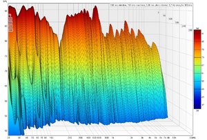

    Du har en del tidlige refleksjoner du kan jobbe med. Etterklangstiden er litt ujevn fra 200 Hz og oppover. Jeg er ikke så sikker på om det er så viktig å senke etterklangstiden mye under 100 Hz.
    Roald
    25.06.2005
    5.905
    3.180
    Selv om vi nok er enig om mye når det gjelder hva som er viktig for god lyd så kommer man til et punkt der oppfatningen om hvordan ting skal låte skiller lag ;)
    8x12”, kw og EHED har alle lyd som jeg kunne levd med, men for samtlige av oss tror jeg alle foretrekker huslyden, poenget er at når man har nådd et vist nivå så kommer personlige preferanser til å bli avgjørende for fin tuningen
    Når det gjelder etterklangen er målet at tiden skal falle nedover i frekvens og endt opp med ca.0,15 i bunn. De fleste opptak har mer enn nok rombidrag i bunn og trenger ikke bidraget fra lytterommet.
    Jeg har prøvd mer demping men målet for meg er at anlegget flytter meg til opptaksrommet uavhengig av dets akustikk noe som i mine ører fungerer bedre slik det er nå.
    Jeg har muligens litt avvikende synspunkter? men jeg mener troverdig gjengivelse er avhengig av refleksjoner
