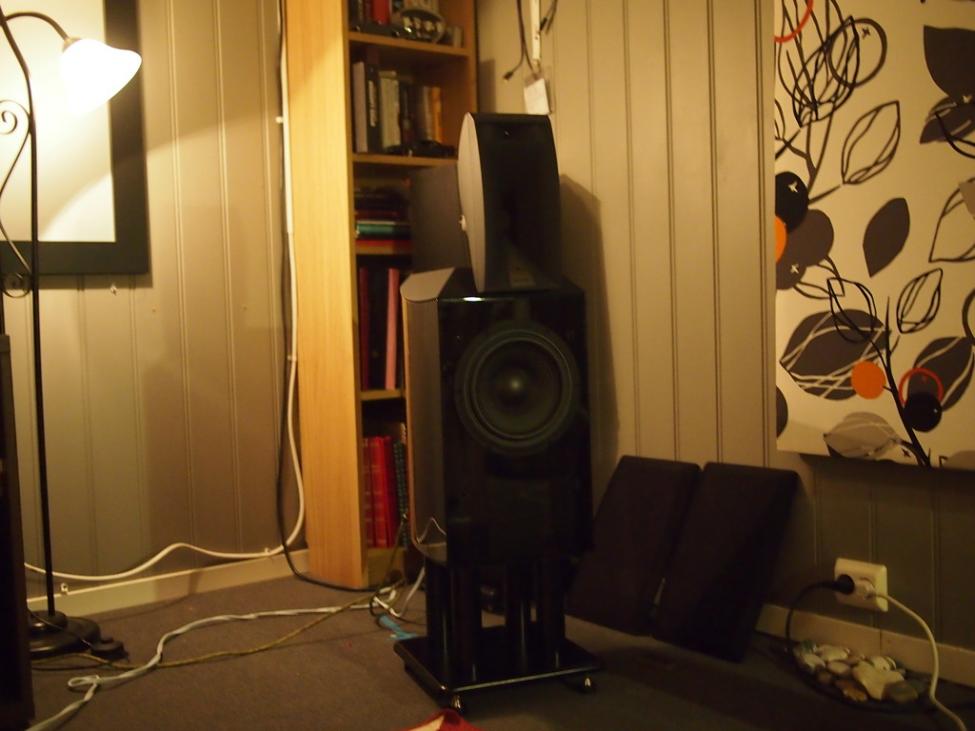

    Fikk nye høyttalere på Fredag. De fikk en litt tøff start her hvor jeg sleit litt med lyden. Høyttalerene passet ikke på stativene så de sto tiltet bakover=Katastrofe. Prøvde de på 40cm høye stativer=enda værre.
    Fikk tilpasset underlaget på stativene og god lyd var et faktum.
    De rakk å stå 2-3 timer på bruktbørsen..
    Hvilke stativer bruker du? Leter etter noe til mine 4429.

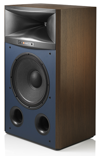

    Greg Timbers skriver: "The design goal of the 4367 was to equal or surpass the performance of the 4365 in a smaller enclosure and for 1/3 less money"
    Spørs om prisreduksjonen på komponentene kommer sluttbrukeren tilgode :)

    Greg Timbers forklarer litt om JBL 4367, 4365, M2 og mere.
    Lansing Heritage Post 79
    Vis vedlegget 365042
    Dette var interessant, og vel litt i kontrast til hva som ofte hevdes her inne og andre steder; man mister "kick" i bassen hvis man ikke bruker spikes eller tilsvarende som kobler kabinettene til gulvet. Jeg tolker dette som at f.eks. myk avkobling under høyttalere kan føre til at man mister "impact" hvis ikke høyttalerne står fjellstøtt. Har jeg forstått det rett?
    I used some concrete blocks to elevate the 4367's when I did Demo's at the factory. 6" to 8" height really helps. The systems are too short for typical American use. The trick is to get something that doesn't rock or tip. You will eat the bass kick immediately if any enclosure movement is allowed. The woofer kicks really hard and if any energy is consumed moving (rocking) the enclosure due to it not being properly coupled to the floor, you will lose bass kick and impact. The proper use and need for spikes (or equivalent) is not BS. It is based in sound theory and is easily demonstrable.
