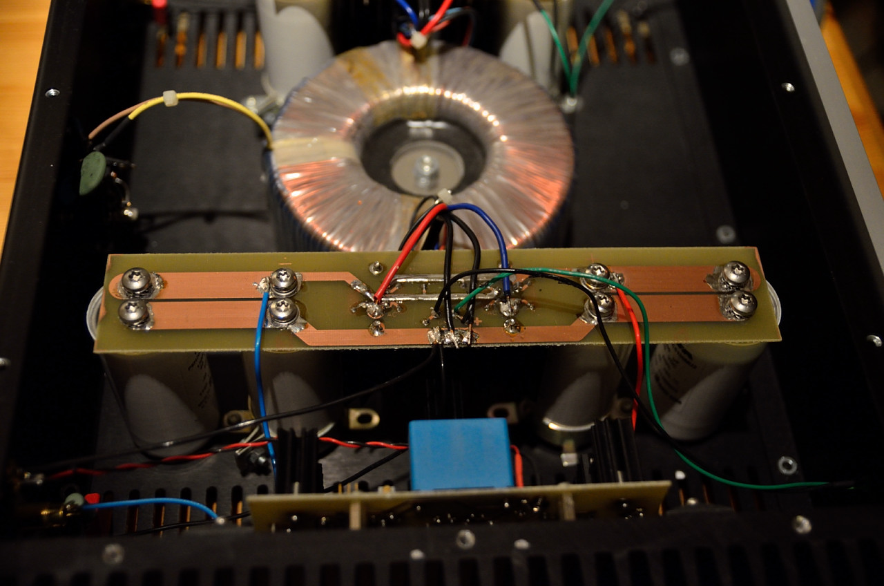

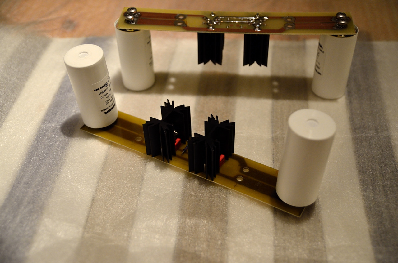

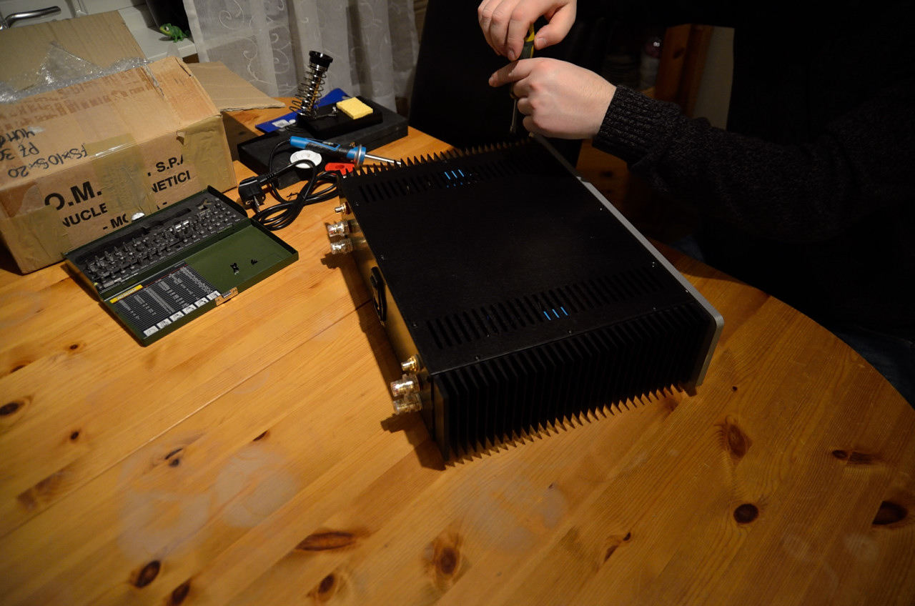

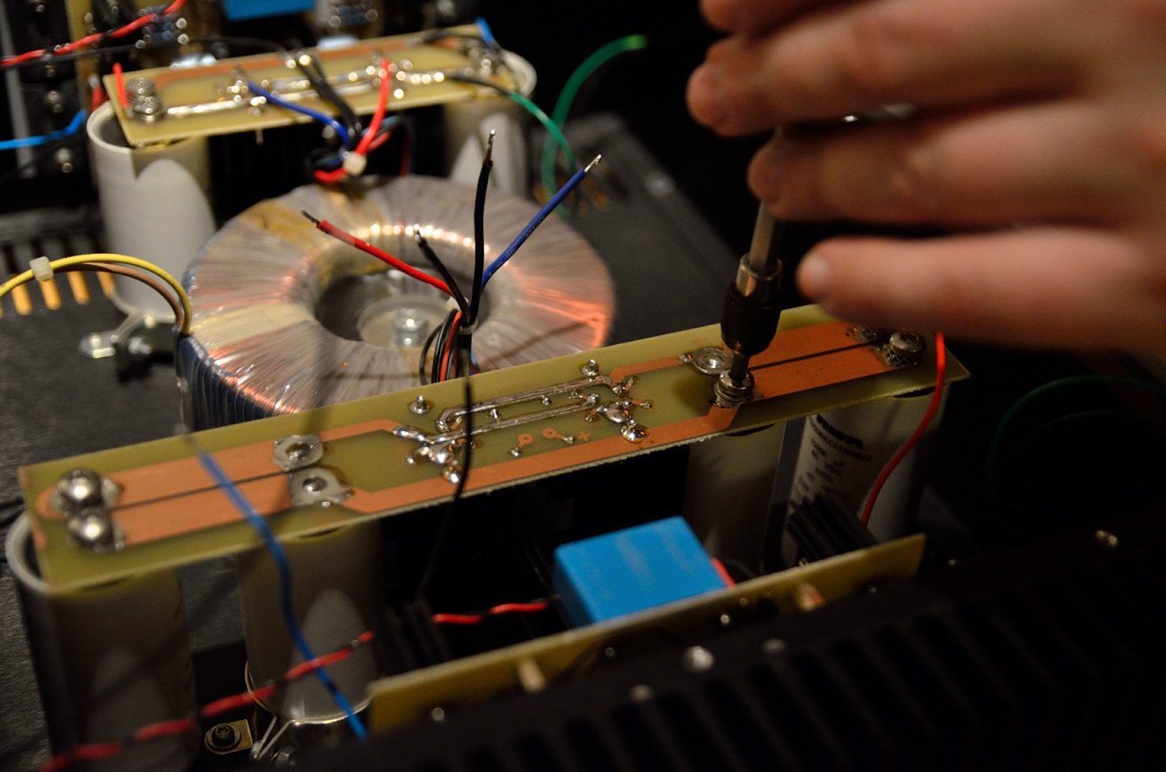

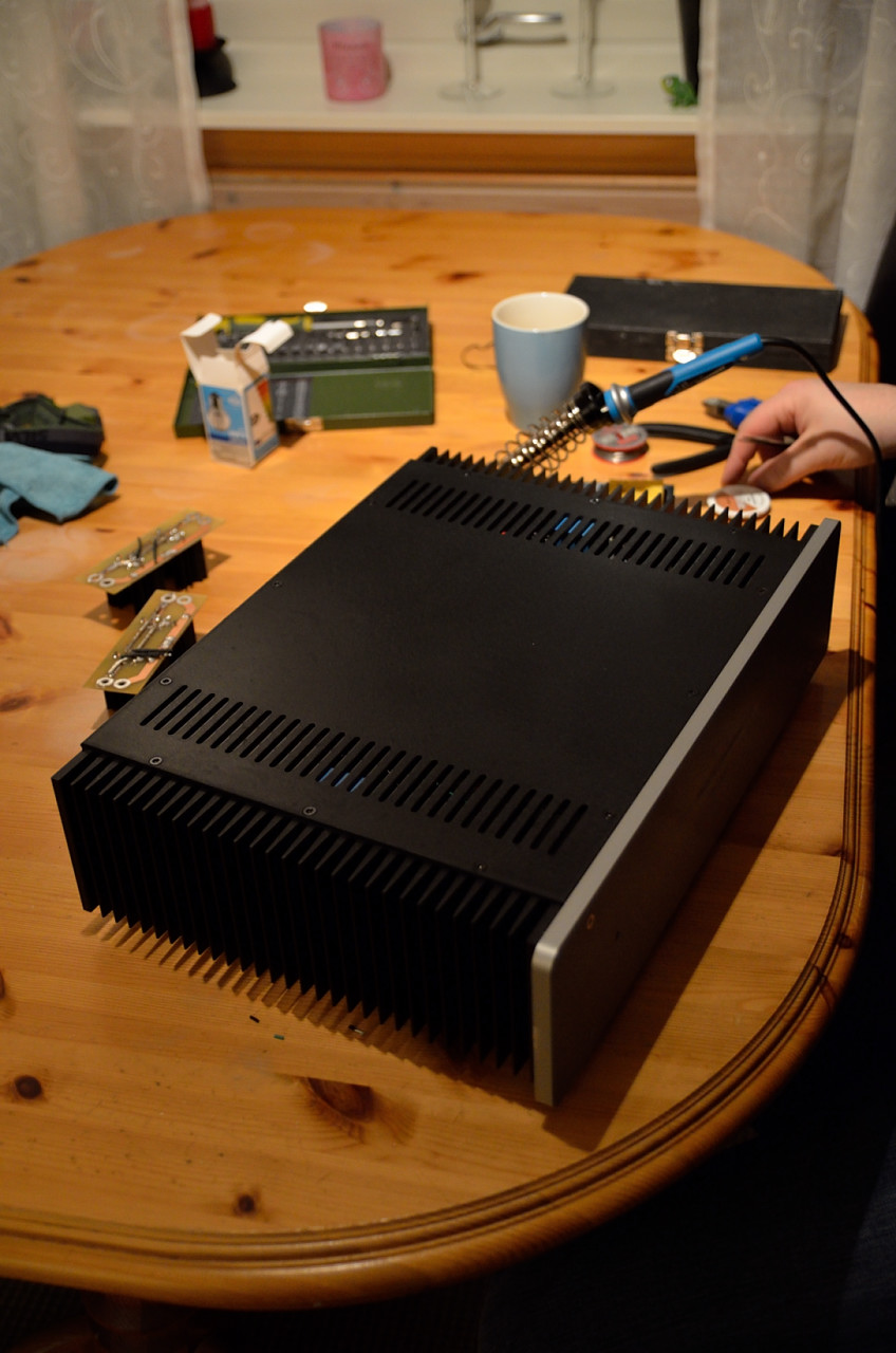

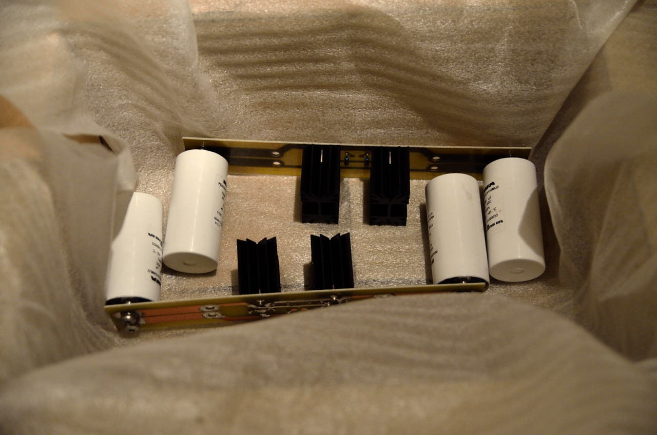

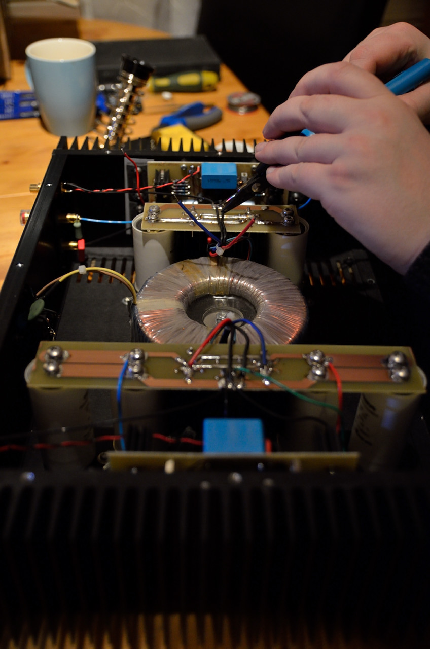

    Etter at jeg fikk disse nye "SE" modulene tilsendt av Guru Malmin, måtte jeg ha en kompetent og lodden medarbeider inn i hus.
    Stereofix, en kompetent elektriker, som er livredd strøm i følge ham selv, ankom lørdag kveld for å svinge bolten litt. Han hadde tilfeldigvis med seg Mundorf loddetinn i verktøykassa som var en pose fra Clas Ohlson. Etter en kopp kaffe fra min fantastiske Moccamaster, kastet vi oss rundt rundt og begynte arbeidet. As they sey over there; screw'em..!
    Vel av med lokket får man se en genialt enkelt lagt opp lay-out.
    Bjørn.H
    03.07.2004
    24.974
    10.581

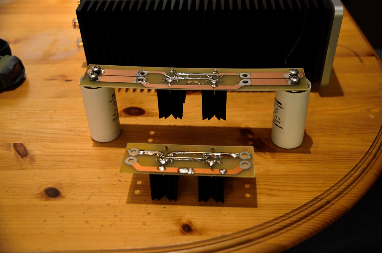

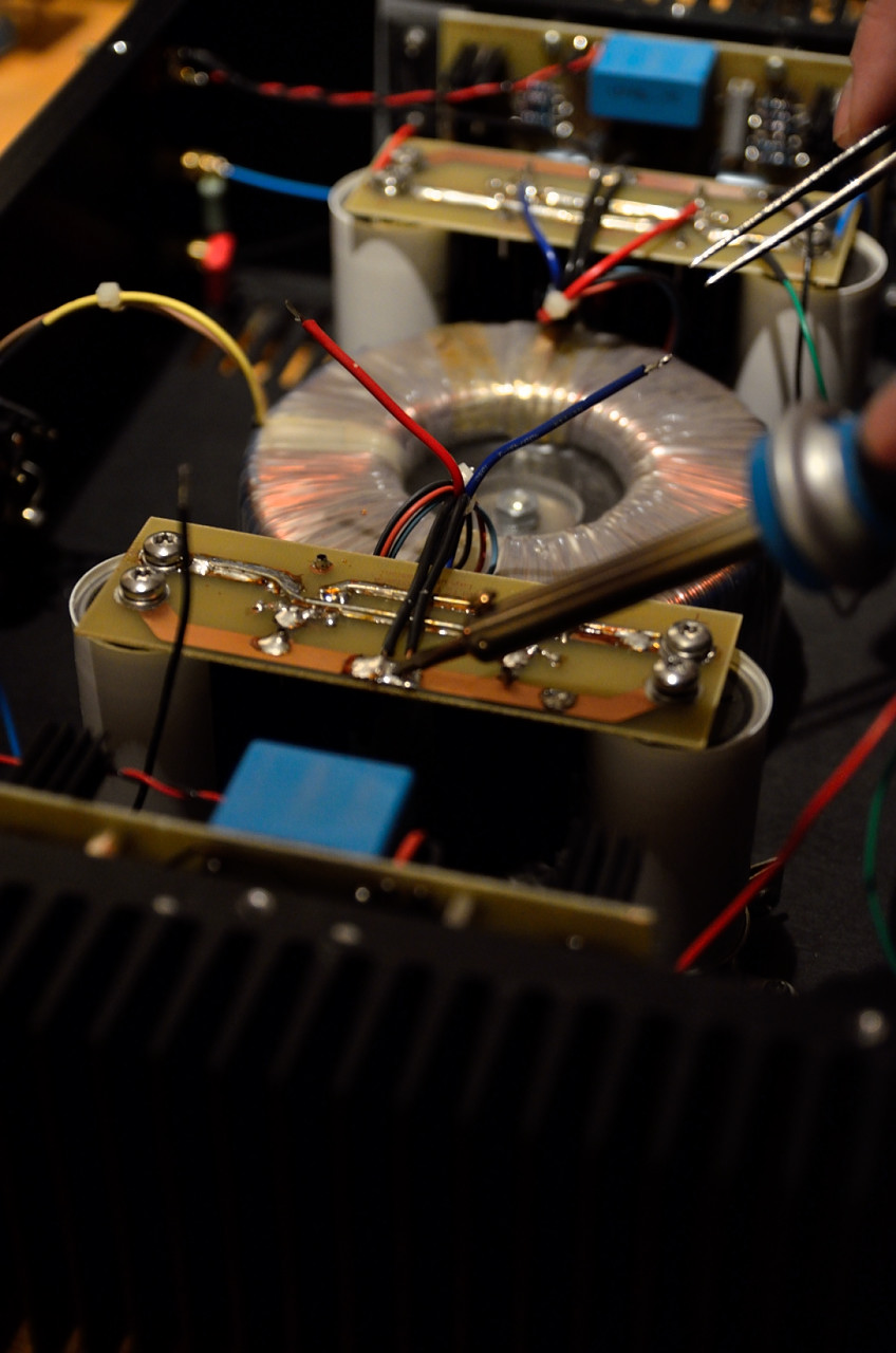

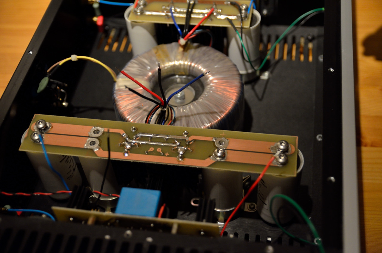

    Man lodder ganske enkelt ledningene av... Men, man må huske hva som gikk hvor, ellers blir det fort krøll.

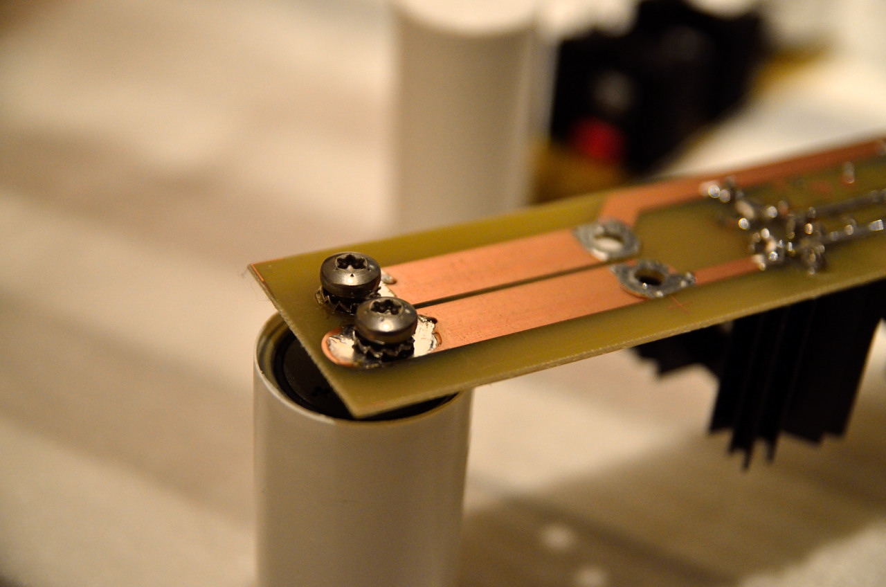

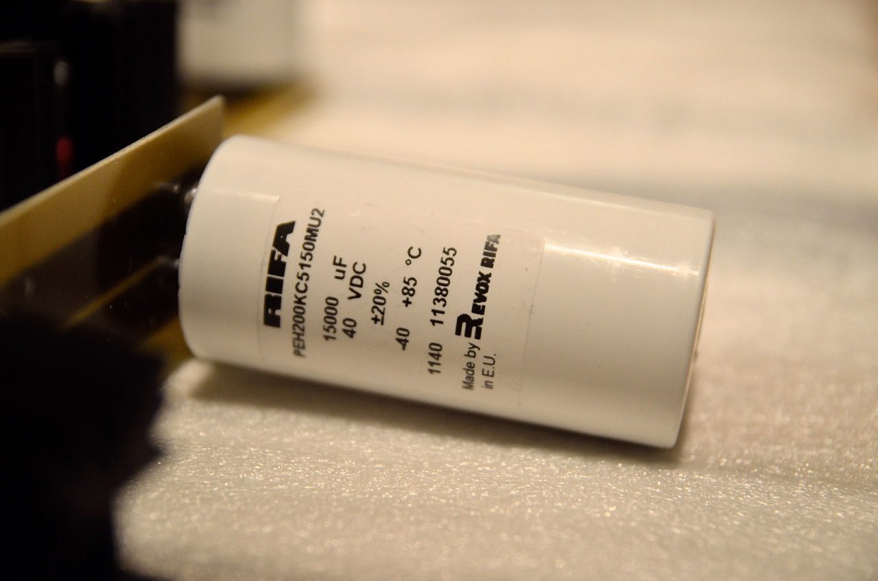

    Rifa kondensatorene loddes ikke på printene, de er skrudd(!) fast. Det gjør saken enkel. Jeg lot meg imponere over kvaliteten på disse. Her er et par bilder av Rifa'ene som stod montert i klemmer i kabinettets bunn:
    Bjørn.H
    03.07.2004
    24.974
    10.581

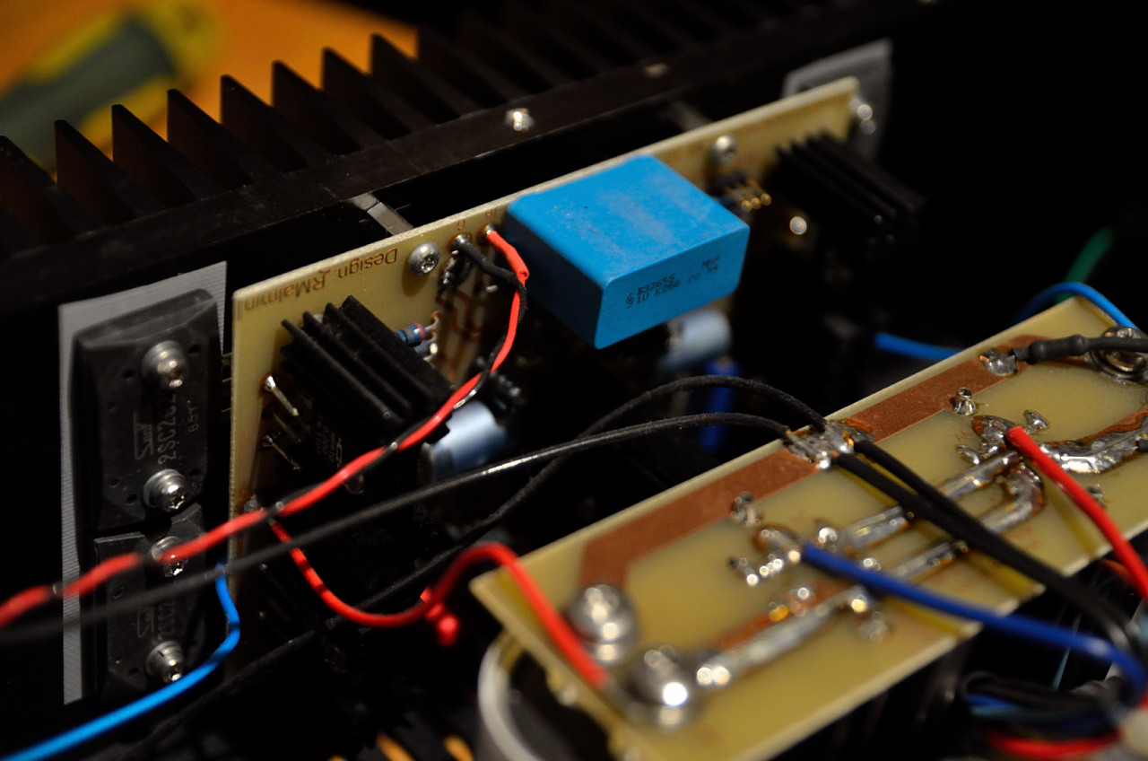

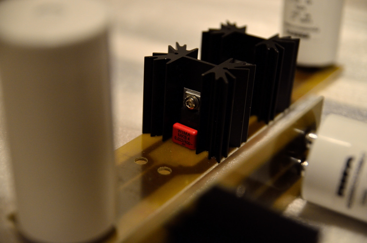

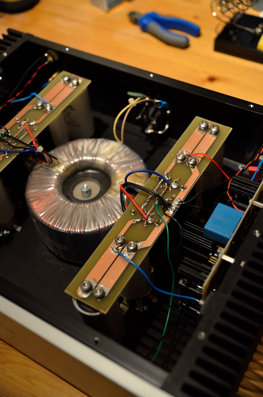

    De nye printene er større grunnet at de er påmontert flere av de imponerende Rifa kondensatorene. Det gamle printet fra venstre kanal i front:
    Når det nye printet monteres inn i kabinettet, begynner man ganske enkelt med å sentrere det på de eksisterende Rifa'ene som står fastmontert. Veldig lett å skru på plass, faktisk:
    Bjørn.H
    03.07.2004
    24.974
    10.581

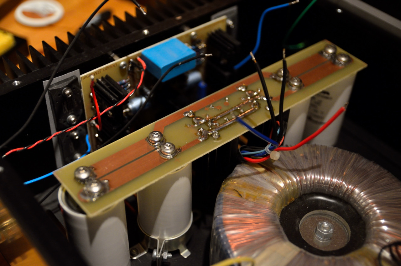

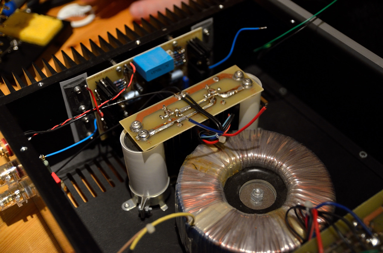

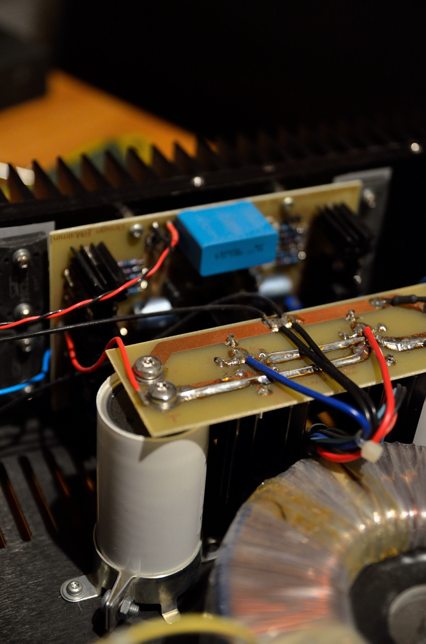

    Slik ser det ut når ting er loddet på plass:
    Høyre kanal sin tur. Først må alle kontaktpunkter loddes opp:
    Ledningene blir varme, og det kan være lurt å ha noe å holde med. Isolasjonen på lederen tilføres mye varme og man kan fort brenne seg.
    Bjørn.H
    03.07.2004
    24.974
    10.581

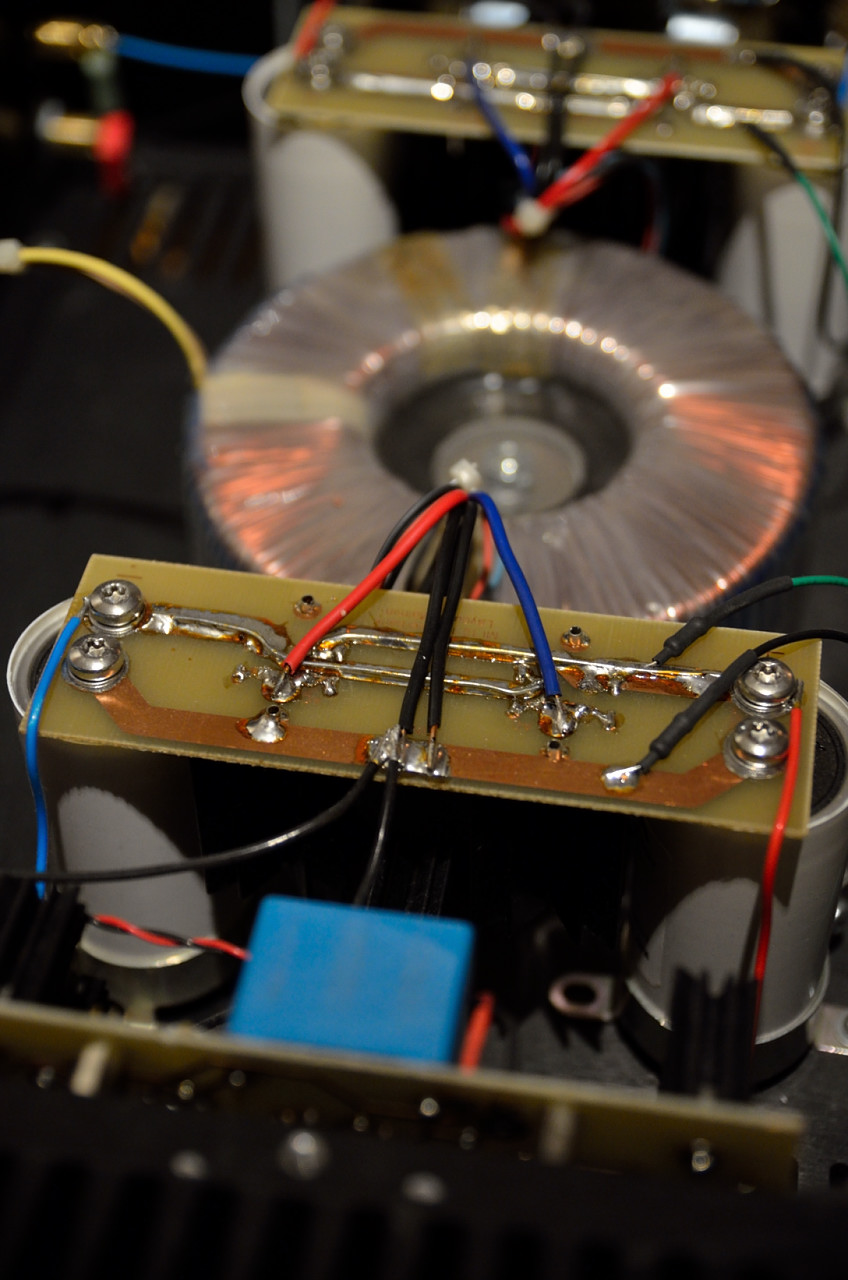

    Printet til høyre kanal er nå satt på plass og alle skruene som forbinder Rifa'ene i kabinettet er strammet til, men ikke for mye.
    Med alle kontaktpunkter loddet på plass så er jobben gjort. Dette tok ikke lang tid. Det hele bør være gjort på 1 1/2 time avhengig av hvor flink man er med loddebolten og hvor forvirret man blir av koblingsskjemaet som man har visuelt foran seg.
    Et lite problem som dukket opp var at LED-lampen i høyre kanal ikke lyste da vi slo på forsterkeren. En rask telefon til Guru Malmin ga oss fornyet tillit, og dermed loddet vi bare om kontaktpunktene for LED-lampen, og se, det ble lys. Også i høyre kanal..! ;D

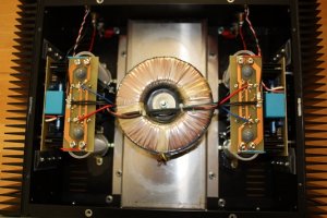

    Baksiden av prosjektet. Alle skyggesider må belyses:
    Litt mer nærgående, uten sjenanse:
    Som de sier; da har vi sett det også..! Det som hendte videre denne kvelden, var at vi koblet til forsterkeren og koste oss med sjokolade og Godt og Blandet, og kaffe. Alt dette mens Squeezeboxen spilte litt musikk for å underholde oss litt. Noen større inntrykk av lyden kan jeg ikke komme med enda, siden jeg ikke har fått tid til å spille i ro og fred. Men jeg kan i alle fall si at det er lyd i min MI 10.1 SE! Takk til Stereofix som bidro med både loddekunnskaper, loddeverktøy og Mundorf loddetinn i sølv. Guru Malmin skal også ha takk for de nye printene og at han stilte opp pr. telefon i et "kritisk øyeblikk" midt under et måltid.

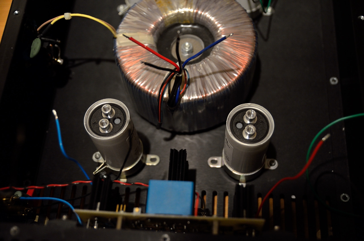

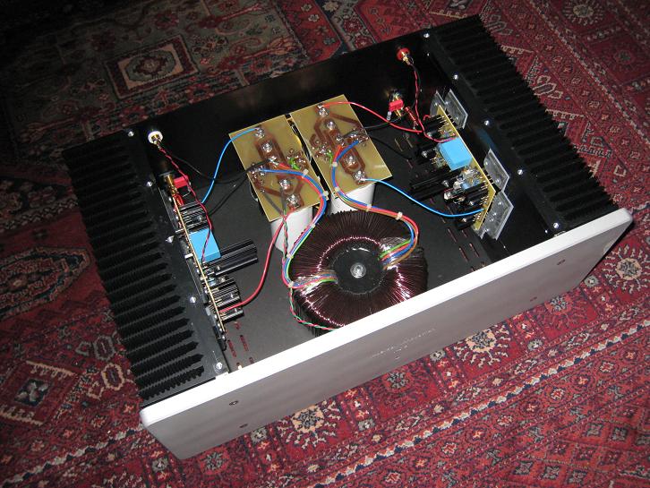

    Hei, idag blei nyskjerrigheten for stor etter å ha sett andre bilder av MI innmat. Åpnet derfor min MI og tok en titt ;D
    Ser dette bra ut? Har ikke så veldig god greie på disse komponentene så hvis noen kan si noe om dette setter jeg pris på det.

    Hei bjornh, kan du ta en titt på bildene av min MI? Synes den ser lik ut med hensyn til komponenter inni FØR du oppgraderte din til 10.1 SE. Jeg begynner å lurer på om jeg har en MI som ikke er oppgradert, for meg ser det helt likt ut.
    Noen som kan avkrefte eller bekrefte dette? Ble litt betenkt nå men klarer ikke å se forskjell på innmaten i min MI og bjornh`s MI 10.1 før han oppgraderte til SE.

    Du har ikke en MI 10? Virker som om du har en annen trafo, og powerprintene har noe "extra" på dem.

    Du har ikke en SE versjon, dersom dette er en MI10.1. MI10.1 har større strømforskyning, som den bjornh har oppgradert. Din er dog anderledes med den opphøyningen under trafo. Det er ikke 15 watteren du har der?

    Det du har ser ut til å være en MI 10.1 i et MI 7 kabinett.

    Hei, den er ifølge forrige eier en MI 9 i et MI 7 kabinett med MI 10.1 printkort og strøm justert ned til 30 watt istedet for 60w som er vanlig på MI 9. Begynner å lure på om det går an med samme oppgradering som du har gjort og om dette har noe for seg? Uansett er jeg svært fornøyd med lyden på min MI.

    750 watt trafo da. De powerprintene har noen duppdingser mine gamle ikke hadde, men du kan sikkert få samme print til den.

    "Duppedingsene" tipper jeg er gummiknotter for å isoliere topplokket mot kortslutning i strømforskyningen - sikkert trangere i det kabinettet..

    Hei scaniagutten, du kan enkelt sjekke om din forsterker har MI 9 eller MI 10.1 strømforsyning, ved å sjekke kondensatorer og trafo. Se på bildet av min MI 9 SE:
    Her ser du en kondensatorbank som består av 4 kondensatorer, hver på 47.000 uF. Tilsammen 188.000 uF.
    Dette burde holde, og en oppgradering her virker litt malplassert. Trafoen er på 750 V/A.
    Hvis du derimot har en MI 10.1 strømforsyning, er hver av de 4 kondensatorene på 15.000 uF. Tilsammen 60.000 uF.
    Her kan en oppgradering være på sin plass. Trafoen her er på 500 V/A.
    Min oppgradering fra MI 9 til MI 9 SE berører ikke strømforsyningen. Derimot ble noen av kretsløsningene på hovedkortet
    erstattet av tilsvarende løsninger fra MI 10.1 sitt hovedkort, for å forbedre mellomtone og diskant:
    http://www.hifisentralen.no/forum/index.php/topic,25107.msg1300650.html#msg1300650
    Du har jo allerede et MI 10.1 hovedkort, så en tilsvarende oppgradering for ditt vedkommende er neppe aktuelt.
