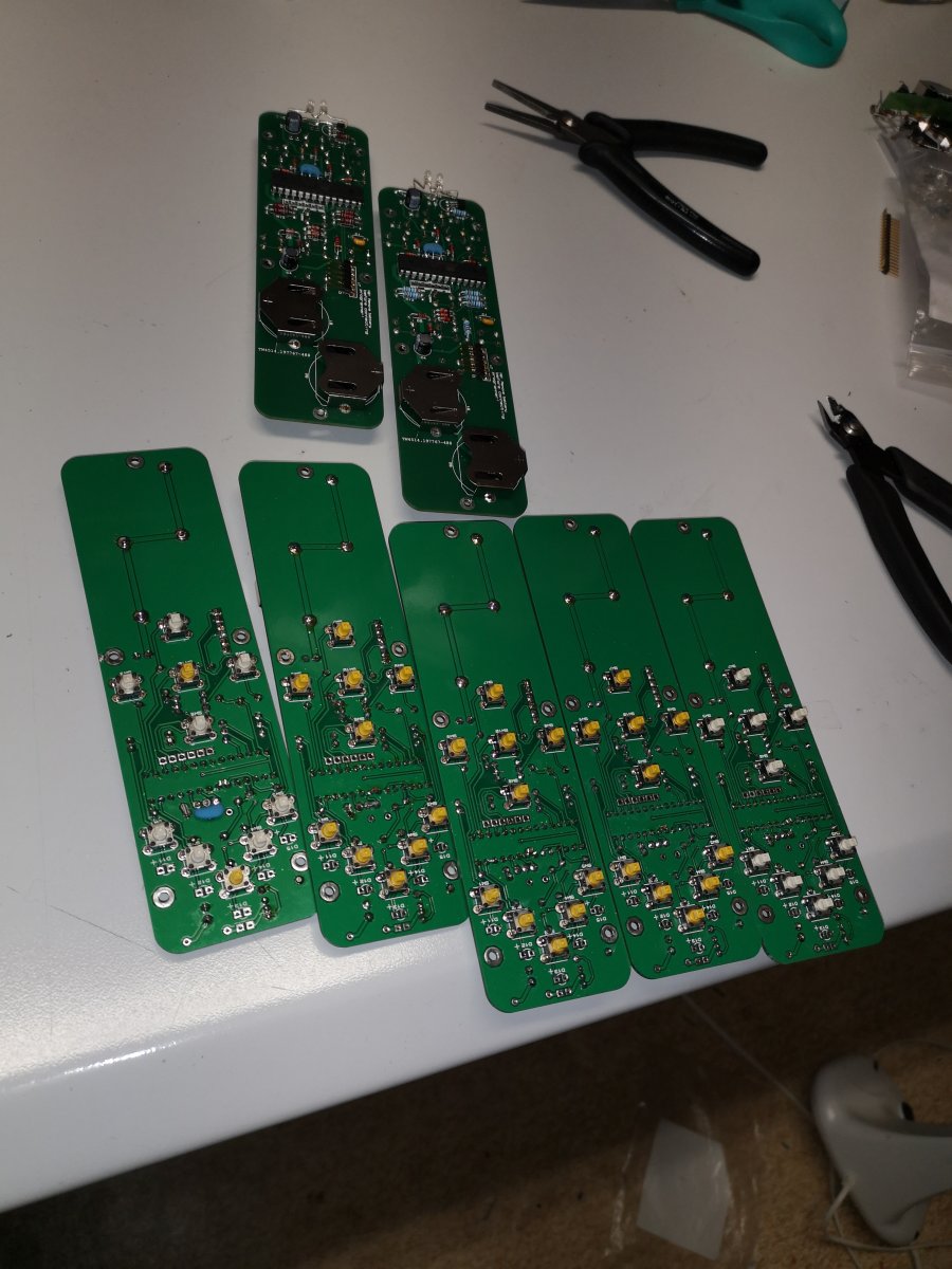

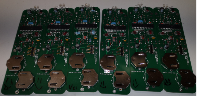

    Hei :)
    Til dere som venter på denne fantastiske remoten, så får vi jo håpe at også denne delen av den er ferdig eloksert, og er på plass ?
