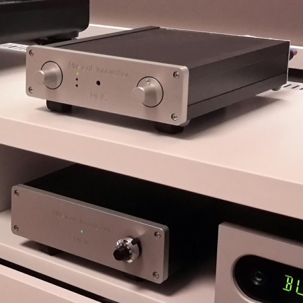

    Takk for svar Armand, da vet vi det. På tide med et bilde I tråden. Øverst den fullbalansert MI 15 preamp og under riaatrinnet MI 14 som ikke er balansert. Gjennom fx en MI 18 eller Mosfet for ikke å snakke om et av MI's klasse A trinn er dette en meget god combo. ;D

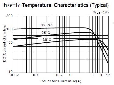

    Klasse A forsterker , eller klasse AB med høy hvilestrøm blir jo varme, så det er kanskje lurt å sørge for ekstra kjøling ved å sette denne viften under forsterkeren (.. en USB strømadatper kan gi de 5V som trengs.)
    Hvorfor fordi levetiden på gode ferske elektrolytter er 2000 timer ved ved 105C , og dobles for hver 10C redusert temperatur,. Andre komponenter som transistorer har nok godt av det også, en billig tweak for 69 kr!!

    Ja du kan ha ett poeng, ville vært interessant å vite hva RM mener om dette.
    tempraturen påviker forsterkningen på transistorene ganske mye
    Ved å plassere viften under de eksterne kjøleribbende unngår man støvtransport.
    Jeg har en også en AB forsterker med innebygget vifte som starter med høy effekt. Mens en klasse A blir varmes ved liten effekt til høyttalerne.
    Å ha en vifte vil være det samme som å ha ekstra overdimensjonerte kjøleribber
    http://mustcalculate.com/electronics/heatsink.php?tj=125&tamb=25&p=30&rjc=1&rcs=0.5&rsa=1.2
    Med en gitte kjøleribbe vil transstoren operer på 106C og 60C på kjøleribbene, med tenkt dobbelt kjøleeffektivitet med en vifte blir transistortempen 88C og ribbene 43C

    Godeste Malmin tenker nok at vifter ikke har noe der å gjøre, ellers hadde han nok brukt det ;)
    Vifte er utrolig effektivt på kjøling ja, bare se på CPU i pcèr.
    Angående temp og transistor så når en har en PushPull klasse A så er bias lav når en skrur den på og den er kald.
    Etterhvert som den varmes opp så øker bias inntil dette stbiliserer seg ved driftstemp.
    Forsterkeren er dermed avhengig av driftstemp for å låte best.
    (Arrester meg om jeg har feil her nå!) :)
    Løsningene er mange, bare fantasien som stopper, er en redd for uttørking av PSU kondiser kan en jo ha hele PSU i eget kabinett f.eks.
    En kan ha digre kjøleribber for å få ned temp evt kjøre på med mer bias.

    God helg godtfolk! Jeg har nettopp oppgradert fra MI11 til Mi13 da jeg kom over en god deal, og vil med det etterhvert kjøre balansert hele veien. Hvilke MI effekttrinn/monoblokker der ute kan dere anbefale? Dersom noen av dere på et tidspunkt har et balansert effekttrinn dere vil selge er det forøvrig bare å sende meg en PM;) Har i dag MI9 med MI18 print og er fornøyd med den,men det er jo synd å ikke dra nytte av balansert når jeg har MI13!
    Moro. Gratulerer! Velkommen til en balansert verden. :)
