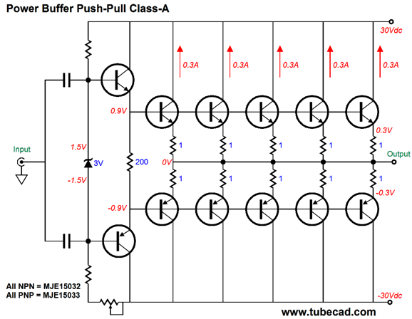

    Dempingsfaktor (utgangsimpedans)
    Jeg skal prøve å svare på hva dempingsfaktor er og hvordan negativ feedback påvirker dette.
    Se på følgende bilde.
    Her ser vi at den positive halvdelen av signalet drives av 5 transistorer i parallell. Alle har 1 ohm emittermotstand før signalet gåt ut til output. Det samme for den negative halvdelen av signalet. Siden alle 5 samarbeider og gir samme signal blir utgangsimpedansen fra dette trinnet 0,2 ohm.
    Hvis samme trinnet kjøres i klasse A leder alle 10 transistorene samtidig og utgangsimpedansen halveres til 0,1 ohm.
    Hvis man har en vanskelig last så vil den spenningen som er på utgangen ikke være lik den som transistorene har "bestemt". Det går altså så mye strøm at man får et spenningsfall over disse motstandene. Når spenningen på utgangen ikke er lik det som transistorene har bestemt har man forvrengning. I teorien vil dette si at lavere utgangsimpedans alltid gir lavere forvrengning.
    En metode for å senke utgangsimpedansen er å parallellkoble flere transistorer som vist på bildet.
    En annen metode er å ta signalet på utgangen og lede det tilbake til inngangen (negativ feedback). Det som skjer da er at hvis man får avvik i spenningen på utgangen (forvrengning) så vil dette gi et korrigeringssignal på inngangen *sammen* med musikksignalet slik at feilen på utgangen rettes opp. Spenningen på utgangen følger signalet mer korrekt og det at man får spenningsfall over motstandene blir automatisk justert hele tiden.
    Siden spenningen på utgangen nå på grunn av feedbacken følger signalet "perfekt" får man også ultralav utgangsimpedans.
    Dette høes jo flott ut -og det er det også, men det er ingen "free lunch" her heller. Negativ feedback fører til andre lumske unoter av varierende sort. Her begynner teorien å bli komplisert og jeg overlater resten til google for de som vil dykke ned i dette. :)

    Tusen takk for flott forklaring Armand!! Enkelt og greit forklart!!
    Da har jeg lært noe nytt i dag også!! :)
    For mye tilbakekobling gir vel blandt annet "TIM" , var vel det gode gamle Otala og Lohstroh jobbet med på 70 tallet :)
    Aldri gratis lunsj!!

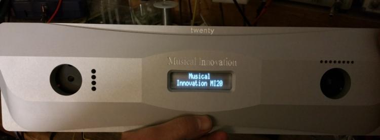

    OLED display

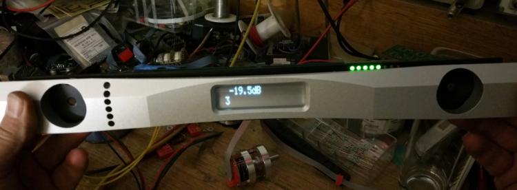

    Jeg var å mekket litt hos Roar på søndag og fikk knipset et par bilder utpå natta når ting var på plass.
    OLED displayene ser meget bra ut. De er forøvrig dimbare. Man har vanlig lysstyrke, en som er vesentlig dimmet, og selvfølgelig helt av.
    Dette er den nye MI20.
    Her er preampen. Man kan også se lysdiodene som følger volumkontrollen i 6dB step. Dette er på ingen måte ferdig, men gir et inntrykk av hvordan det blir. På dette bildet mangler en del av frontplaten som skal være foran lysdiodene.
    OLED diplayet sitter bak et forstørrelsesglass som gir forstørrer skriften en del. Det ligger også et filter som fjerner det som skulle være av strølys slik at det ser meget "rent" ut.
    Disse godakene blir med på messen i Jönköping til helgen.

    Vil leds og display ha samme farge når de kommer for salg?
    Edit: og ja jeg vet de trolig er vesentlig penere irl, da jeg selv har slitt mye med å ta gode klare bilder av oled display. Funker som oftest kun når jeg har mye ambient lys.
    De bildene ble bare knipset i full fart. Men du har nok rett i at med OLED så blir det noe feileksponering. Skal få tatt noen bedre bilder når ting er helt ferdig. Vi har tenkt å ha grønne LED's. Muligens med orange og rødt på topp. Men kanskje hvite LED er bedre..? Hmm. Må høre med sjefen :)
    Audirvana: Jeg er enig med deg i at de forrige LCD'ene ikke er på langt nær gode nok. Du får høre med RM hvor mye han skal ha for å bytte for deg. OLED'ene er dyrere, men kvaliteten er noe helt annet.
    Forøvrig er det ikke så lett man skulle tro å få tak i hvit OLED med passende mål til en fornuftig pris. Det er masse gult, grønt, blått, osv. men hvit er visst ikke så pop ser det ut til.
