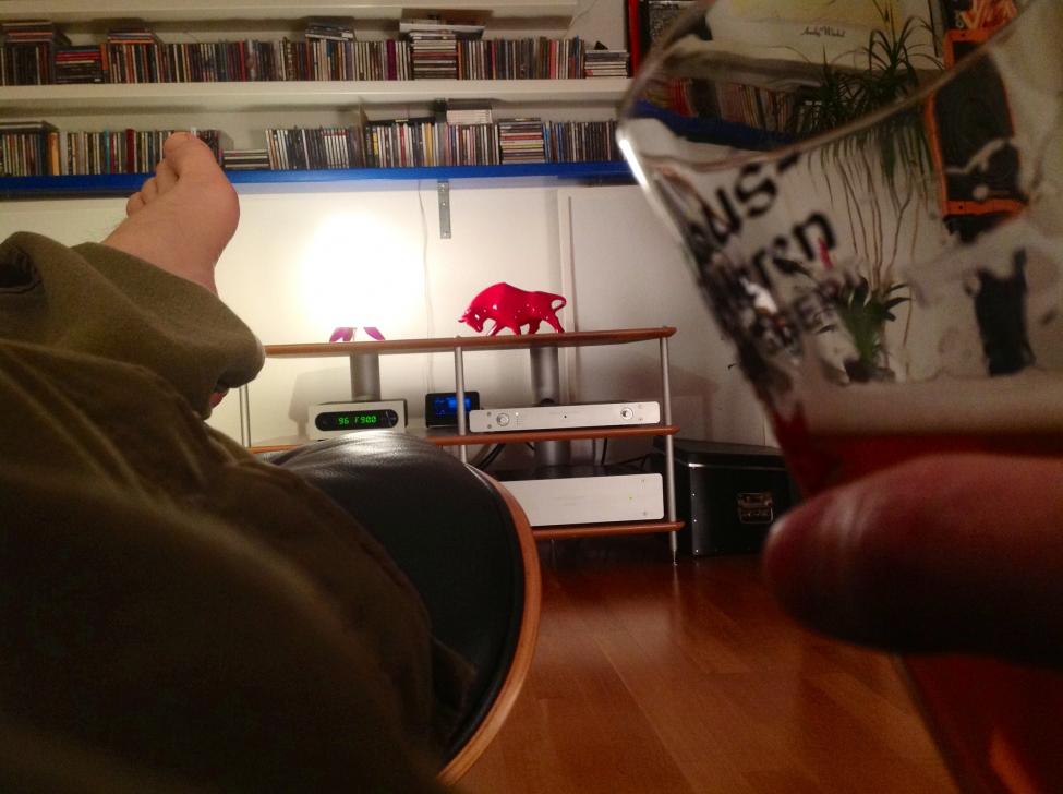

    Mellomjula nytes i fulle åndedrag i sweetspot hos meg.
    Fikk jo nye høyttalere, Vienna Acoustics Beethoven Concert Grand, rett før høyttiden, noe som viser seg å være en svært god match med Musical Innovation MI9.1. (Iallfall i min stue.) Og hva spiller man på et par Beethoven Concert Grand, jo Beethoven, selvsagt!
    Vis vedlegget 234977
    Kos, ja! Veldig kos!
    Lykke, Audirvana. Ren og skjær lykke :)

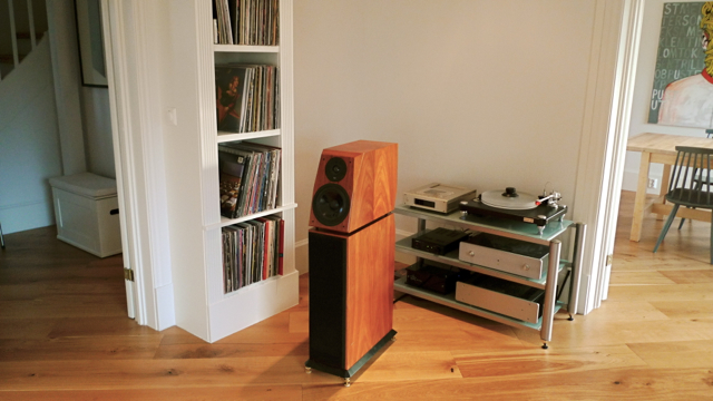

    Det kan man trygt si, Maxtor.
    Høyttalerne fra Wien har et aldeles fantastisk perspektiv, en deilig dynamikk, og endelig en bunn som kler resten - og forsterkeriet fra Hokksund har, som antatt, full kontroll over de til sammen 10 høyttalerelementene.
    De takler alt av musikk jeg har utsatt de for, så langt. Dette er definitivt allround-høyttalere - og det passer meg fint.
    Dessuten er de overraskende lett å plassere. De trives, blant annet, mye nærmere veggen enn KEF LS50.
    Skulle ønske at lytteropplevelsen kunne formidles over internett...

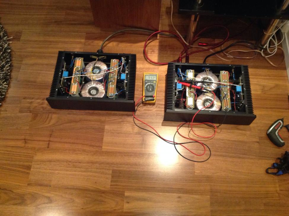

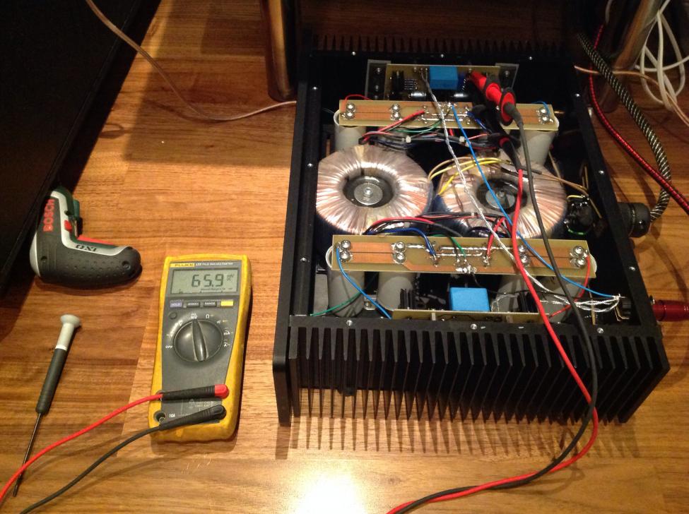

    Holder på og justerer ned bias litt på mine MI10.1SE mono
    Før de ble mono lå temp på 55grader, nå etter de ble mono ligger temp på 60-61grader etter en hel dag spilling. Har også utvidet stereoracket mitt med 12cm høyere klaring, men temp har steget til 60grader tross dette. (Nb jeg har økt avstanden med 12cm, den totale avstanden over forsterkerne er over 20cm.
    jeg tenker på justere ned spenningen med 5mV første omgang.
    Har lest at noen andre her inne har stilt på bias og lurer på hvor mye dere stilte og hva dere oppnådde med disse justeringene.
    lite tillegspørsmål, hvor lang tid opplevde dere at det tok før Spenningen stabeliserte seg? Spenningen hos meg er 68,8mV etter 15-20min. Bilde viser spenningen etter ca 5min..

    Hei JLmorten
    Min erfaring med og regulere bias på forsterkere der de skal stå(i anlegget)!
    For det første, spiller romtemperaturen inn.
    For hver grad du øker i rommet, stiger tempen med minst 2grader i forsterkeren.
    Når du fjerner topplokket,forsvinner varmen fra forsterkerne.
    Da synker spenningen du skal justere i en fart.Du må være rask med og sette på
    topplata.En annen måte og justere på, er og la begge forsterkerne stå uten
    topplate.Da har du god tid til og justere.
    Husk da at forsterkerne kanskje er 10grader kaldere.(uten topplate).
    Det tar nok kanskje bortimot 1time før temperaturen har stabilisert seg
    etter hver gang du justerer.
    I ditt tilfelle med temp på 60-61grader,kan det nok hende du bør senke spenningen
    med 10mV?

    Takker for tips. Da blir begge forsterkerne plassert på gulvet uten topplokk. Så skal de få stå på og varme seg opp et par timer før jeg justerer. Kanskje jeg legger et kjøkkenhåndkede over den første halvtimen slik at temp stiger litt fortere. temp målere for og holde kontroll og ikke overopphete blir selvsagtbrukt .. Og nå som topplokka er av klarte eg isje la vær, her kommer et stemningsbilde..

    Litt om hva som har skjedd videre.
    Etter 2 timer så lå temp på kjøleribbene når forsterkerne var plassert midt på gulvet på 49,8 og 50,1 grader. Med ord veldig likt.
    det som ikke var likt var bias, totalt er det 4 bias og justere, 2 for hver forsterker. Ikke en bombe for de som vet hva som er innvendig. Men bias spenningen var ikke lik, fra 64,9mV til 71,2mV. Jeg justerte bias til 60mV, og skal la dette stå og koke noen timer og underveis gjøre små justeringer for og få lik spenning. Trur jeg skal prøve meg på sette bias til 60mV og sette de tilbake i stereobenken og se om dette gjorde noe.... Dette resultat av dette kommer når jeg har testet dette noen dager...

    Hei igjen JLmorten
    Det "ser" ut som du har forstått fremgangsmåten?
    Tror dette blir bra?

    Ja begynner og forstå dette. Kult og se at ting endrer. Etter ca 5 timer er temp på begge forsterkerne jevnt på 49+/- og bias ligger på 60mV på alle (4stk) målepungt.
    Har ikke justert bias mye ned, men tenker og starte med liten justering, fikk jeg rekalibrert bias også. Håper og få temp ned i ca 55, så jeg har litt og gå på når det skulle bli varmere i stua.. Så nå skal forsterkerne få topplokk på og inn i benken igjen.
    Angående om jeg har tapt litt efekt bryr jeg med ikke om, ofre gjerna noen watt, overdimensjonert strømforsyning ofre eg aldri......
    Men det er intresangt og lære litt også underveis. Og altid kjekt og vite hva endringene gjør. Du skriver noe om høyere utgangsimpedanse nå bias skrus ned. Vil det si at den svistcher til AB tidligere med lavere bias?
    Hadde vært kjekt og hat litt kunskap om dette..

    Hei JLmorten og Trane
    Ta det helt rolig ang. effekten på forsterkerne deres.
    Effekten endres IKKE når dere senker "tomgangsstrømmen"(bias).
    Forsterkerne gir ikke like mye effekt i kl A, men går tidligere over
    i kl AB.
    Det betyr at med veldig krevende høytalere(les lite effektive lavimpedante),
    går forsterkeren tidligere over i kl AB. Da stiger utgangsimpedansen og forvrengningen.
    Med deres høytalere er ikke dette noe problem.

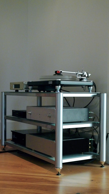

    Riktig godt nytt år til Mi-venner og Roar selv! I år feires det i eget hjem (undres hvorfor) :)
    Vis vedlegget 235482
    Vis vedlegget 235483
    Og riktig godt nytt år til deg også, montesi! Ser ut som om du kommer til å få mange lydgleder fremover :)
    Ellers vil jeg også ønske alle MI-venner og Guru Malmin et riktig godt nytt år med kun de beste ønsker for året som kommer!

    Hei JLmorten
    med 10mV?
    Lykke til!
    Etter 5 timer i går kveld med tuning av bias osv så ser det bra ut så langt. Har ikke spilt en hele dag enda, men etter litt over 2 timer kommer temp opp i 49 grader. Rekner med den stiger en del mere etter noen timer til..
    Men jeg lurer litt på om den der placebo efekten har tatt mg.. Under stilling av bias i går oppdaget jeg at bias varierte fra 64mV på en kanal til 72mV på den andre kanalen Ujevn bias på begge monoblokkene. Etter jeg var ferdig lå bias på 60mV på alle kanaler. Vet ikke om dette spiller noen rolle musikkalsk men ørene mine sier at det ble mye bedre samspill,dynamikk og oppløsning i dag. Er dette bare placebo og ørene mine eller er kan dette faktisk være tilfelle??????
