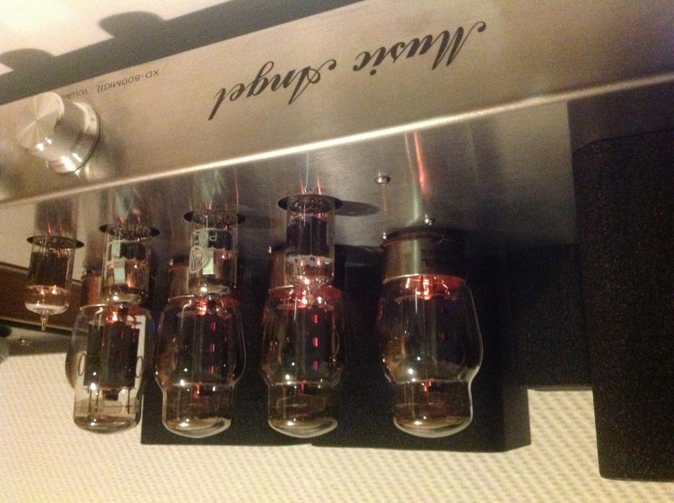

    Dårlig med bilder i denne tråden, så slenger ut et bilde av en av mine makt88er.
    Denne er en 2008 modell og har fått litt oppgradering som drossler, nye likerettedioder som støyer mindre,
    mer eksotiske motstandere og kondensatorer og så gode rør da selvfølgelig:cool:.

    Grattis med flott forsterker. Tror du gjør lurt i å benytte pentode på MA. Det skal gi vesentlig bedre lyd. På andre forsterkere kan triode låte bedre, men de aller fleste kobler fast pentode og kobler vekk triodedrift på MA. Min er slik og det samme er de som Mala selger.
    yosh81
    08.04.2013
    2.063
    931
    Flisa
