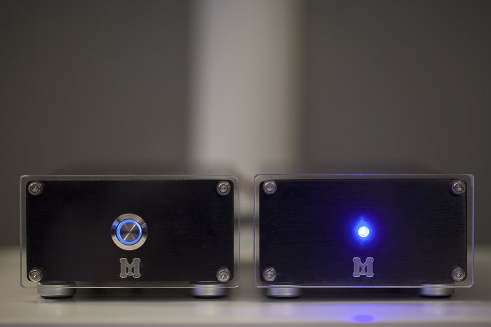

    Lenge siden det er postet noe nytt i denne tråden, men noen ganger må man bare dele. Jeg har sakte men sikkert gitt etter for vinyltrangen (holdt stand i mer enn 20 år), men nå som jeg sitter sånn akkurat passe godt plantet midt i det hele kan jeg ikke si annet enn at – jeg angrer ingenting! Ikke bare låter det langt bedre enn jeg regnet med, men jeg har jo hatt det så gøy også. Skrodahl har tatt seg tid til å svare ytterst pedagogisk på mine utallige spørsmål, han har til og med supplert med ekstra deler når jeg måtte tilpasse gain til PU. Han har også konstruert noe som er så idiotsikkert at jeg nå har bygd min første DIY dings noen gang, den fungerer knallbra, og jeg er stolt som en hane. Snakk om å øke eiergleden.
    Om ikke det var nok har jeg hatt gleden av å korrespondere med OB-BB her på forumet også i forbindelse med dette riaa-trinnet. Smuglest tråden hans i en liten evighet, og lettere inspirert av Electrocompaniet kontaktet jeg han for litt hjelp med frontene. Har ikke møtt mer tålmodig mann på lenge, selv da det tok alt for mange forsøk å få et tilfredsstillende resultat. Men slutt produktet taler for seg (synes jeg da):
    Suget etter å kjøpe musikk igjen har for alvor meldt seg, og en stor takk til Skrodahl og OB-BB for å gjøre denne hobbyen enda bedre enn den allerede var. Dette er rett og slett gøy.
    Vis vedlegget 568677
    Vis vedlegget 568678
    Nod
    Fantastisk finnish! Har bygd denne riaaen selv men i mye kjedeligere boks. Dette gir inspirasjon til å bygge en til kanskje i et større kabinett.
    Mvh. Morten
