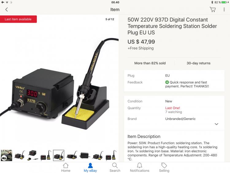

    Vis vedlegget 478842
    Den får gode tilbakemeldinger, har Hakko spisser, så jeg tok sjansen og bestilte den. Pris; 370,- ink. Frakt, pluss moms hvis jeg er uheldig.. :D
    Jeg legger inn en kommentar ang. Kvalitet når jeg har mottatt den:)
    Som beskrevet tidligere, så venter jeg på min nye loddebolt. Den kom aldri frem, derfor ingen lyd fra meg:p
    Etter å ha ventet i snart to mnd, har de nå sendt meg «a replacement», med ankomst 14-30 days.
    Mye mulig prosjekt Norwgianwoodpecker-Muffsy blir liggende til høsten, for jeg har et takprosjekt, som starter så snart vinteren er over:eek: Synd, for jeg tror NAD riia`n er betydelig dårligere en Muffsy.. Det positive med Muffsy-prosjektet er at jeg har begynt å kjøpe lp-er igjen. Ha en fin-fin påske.
    OK ikke for å ødelegge tråden..det er jo alt Muffsy det handler om, men hva med denne loddestasjonen? D00677 - DURATOOL D00677 - 240V, 48W EU Plug Type Temperature Controlled Soldering Station | Farnell element14 Norge
    Såvidt jeg kan se, er det den Meec-stasjonen som Jula har til 790,- Men det er mulig vinningen går opp i spinningen om man faktorerer inn frakt og prisene er uten mva.
    ..Jeg har loddebolten fra Jula/Meec til 69,90, bortsett fra at det kun følger med en spiss tupp ,så fungerer den ganske OK om man trenger noe portabelt. Kan ikke sammenlignes med loddestasjonen men syns at det fungerer overraskende bra til noe som kun koster 69,90.
    Er noe skeptisk til Hakko-klonene fra Ebay, bare å se et par anmeldelser på youtube hvor de ser på byggekvaliteten innvendig. Kan jo være livsfarlig i verste tilfelle, selv om det skal vel mye til.
