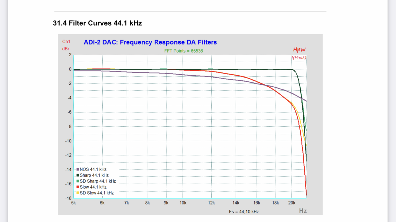

    Alt man behøver å vite ligger jo her, fra linken til Archimago lengre oppe:
    Der er det også tydelig at noen som foretrekker NOS DAC (med avrulling i øverste oktav) også sannsynligvis vil foretrekke dekodet MQA fremfor u-dekodet MQA, muligens også fremfor originalen. Men det blir jo ikke riktigere av den grunn.
    Så kan man jo leke litt med eq-innstillinger og valg av rekonstruksjonsfiltre i DAC om man ønsker å vite hvordan de avvikene oppleves i egne ører. Se f eks s 56-57 i denne:
    (Min ADI2 står innstilt på «SD Sharp», forresten. Hørte gjennom de forskjellige alternativene, registrerte liten eller ingen forskjell, men endte på produsentens anbefalte filter.)

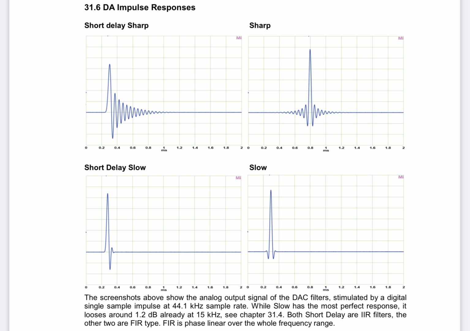

    Det er jo høyst reelt at f eks DAC’er basert på ESS Sabre chips lar brukeren velge rekonstruksjonsfilter. Fra instruksjonsboken til RME ADI-2 FS:
    DEQX har også minimum fase rekonstruksjonsfilter, omtrent som RME’s «Short delay Sharp».
    Problemet MQA påstår å løse eksisterer ikke hos meg, med mindre jeg velger det selv med vilje for å oppnå andre egenskaper som faselinearitet. Da vil jeg ha meg frabedt at noen legger inn «kompensasjon» for et ikke-eksisterende problem i alt innhold som skal avspilles.
    Vis vedlegget 888048
    Vis vedlegget 888051
