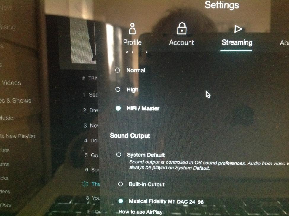

    Lastet ned Tidal på nytt nå med MacBook pro og sammenligner Pink Floyd the division bell med Tidal master og hifi,får høre litt utover natten og høre om det er noe forskjell :)

    Master lyser i værtfall opp :) sammenligner med Spotify connect og da er master hørbart bedre!

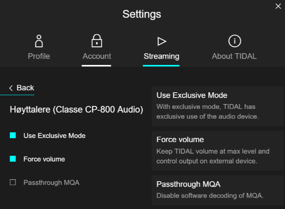

    Vis vedlegget 419764
    Ser at du kjører til en CP-800. Da går vel musikkstrømmen fra router gjennom Ethernet-kabel til CP-en:confused:. Jeg har i såfall samme oppsett. Da er det vel likevel slik at strømmen må bringes over det trådløse nettverket hvis man ikke kobler Mac/PC med kabel til routeren? Og følgelig får man ikke utnyttet fordelene MQA skulle gi.
    Er det så? Ser at baluba slår fast at kjører man trådløst, hjelper der ikke å dekode i programvaren på Mac/PC når ikke DAC-en er kompatibel.
    Bare lurer. Dette er nok like uklart for meg som for flere andre i denne tråden;-).
    OK og takk. Jeg aner ikke hva min DAC vil mene om det. Jeg har foretrukket å ikke bruke noe form for upsampling i DAC selv om den kan det. Men er signalet inn av bedre kvalitet så kan det være en opptur. Håper dette kommer til app på Android etterhvert, om det teknisk sett er mulig
