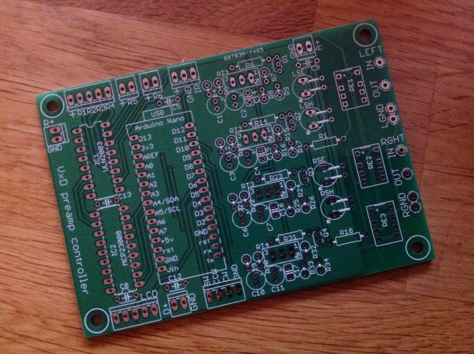

    Printkort er i det minste bestilt, handleliste under bearbeidelse og grubling på blant annet display som passer til boksene jeg alt har. Kunne tenkt meg hvit OLED display. Men her har jeg ikke klart å funnet noe. Ber derfor litt om hjelp/tips. det nærmeste jeg kommer det jeg vil ha er dette fra bayen:

    Printkort på plass:)
    Holder på å styre med å finne komponenter. Hadde jo vert greit å komme i mål fra en leverandør. Ser ut til at Farnell har det meste, utenom en transistor 5LN01SP. Slik jeg forstår dette er denne litt vesentlig i konstruksjonen.

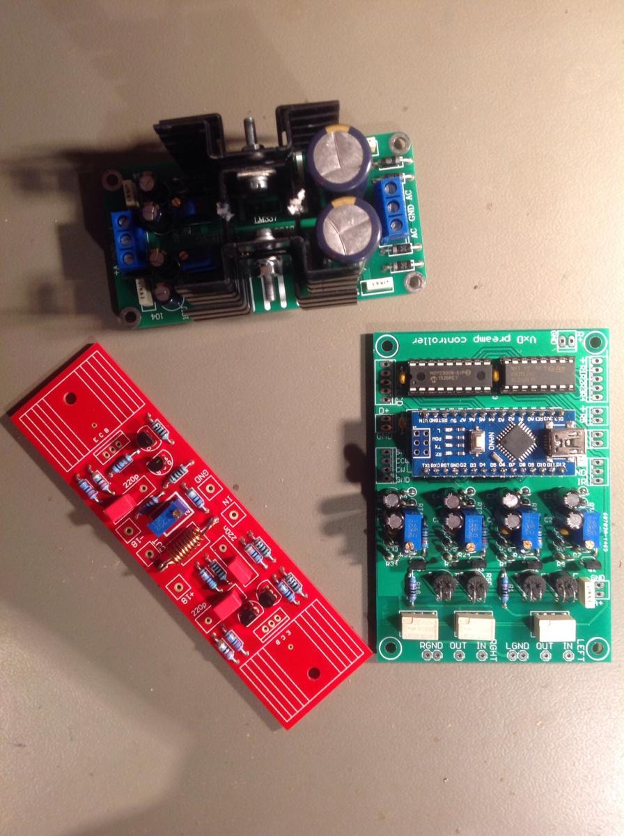

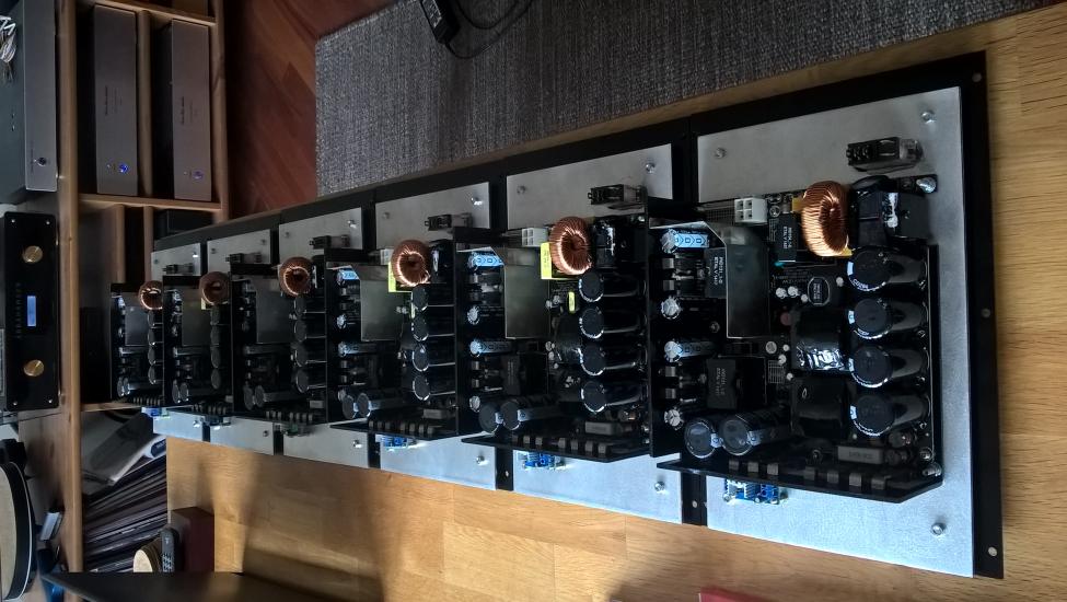

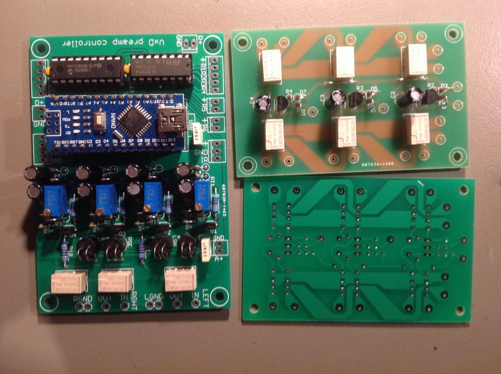

    Da er det blitt lagt ned et par komponenter. Relene var ei plage å få på plass. Disse har en buet tapp under som gjør det litt utfordrende. Første forsøk ble katastrofalt:S
    Har fort 4-5 print til overs om noen skulle bli fristet til å prøve...
    MonkeyCountry Audio
    29.10.2002
    938
    100
    Sandnes
    Det går ikke så fort, men det er da fremgang:)
    Har fått satt sammen et par LM317/337 regulatorkort. Er litt usikker på kvaliteten på komponentene i disse som kommer ferdig fra ebay. Så har satt i sammen med komponenter jeg vet er av en viss kvalitet, rett og slett for å få litt ro i sjela. Disse skal inn i ASP boksene (delefilter, korigeringsfilter) til LX521. De jeg har nå blor også litt varme, så har prøvd å få til litt bedre kjøling på disse.
    De røde avlange kortene er såkalte paradise buffere. Har 4stk som jeg har kommet så langt som på bilde. Siden få om ingen kommenterer: Ja, spolen er laget selv, og ja, jeg er fornøyd med det visuelle resultatet;)
    Selve LDR kortet er ferdig:D Trenger da bare litt ledninger ect. Tenker jeg tar det etter at inngangskortene er klare.

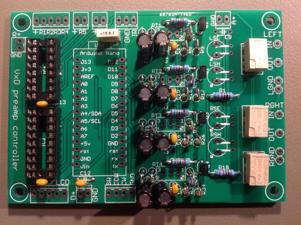

    Et inngangskort klart. Mangler bare ledninger for å sy det opp med arduino. Relene bryter både signal og jord. De får også bare en liten puls for å bytte posisjon, slik at det ikke ligger spenning over spolen som kan påvirke signalet. Jaja, alt for godfølelsen;)

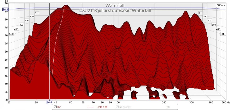

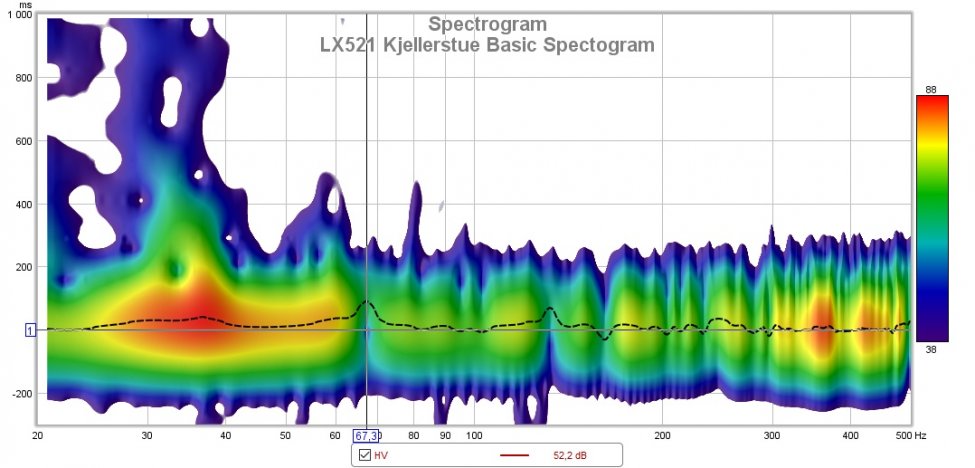

    Som mange andre har jeg også nylig slått meg opp på DSP med tilhørende måling. Har stresset være med høyttalerplassering de siste dagene. Er det ikke typisk? Enn ender opp ca der enn begynte, og begynnelsen var med denne kalkulatoren: LX521 Room Position Calculator
    Summert opp (venstre og høyre side i samspill) ser etterhvert litt mindre ut som en kamel under 100hz. Jeg har en skikkelig skrekk av den dip som har pleid å dukke opp på litt over 70hz. Nå kommer denne dipen med ca 10hz mellomrom, og summen av det hele er ikke lengre katastrofe. Men derimot er det katastrofe av både de store og små der mellomtonene har sin arbeidsoppgave. Her er det også 2 kraftige diper for både venstre og høyre side som det ikke ser ut som jeg blir kvitt med plassering / toe-in. Disse ligger rundt 120 og 165hz, der førstnevnte er på delefrekvens mellom bass og nedre mellomtone.
    Jeg er rimelig fersk på REW, men føler jeg har fått litt av grunnfunksjonene med meg av å lese andre tråder. Men nå står jeg litt fast på veien videre selv. Hva er fornuftig å sjekke ut videre for å få litt kustus på 100-1000hz? Da tenker jeg spesielt på å tolke måleresultater og synsing på hva enn kan prøve ut for å komme litt videre.

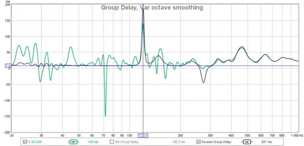

    Måling er gøy sa de... Nå har vel stuen vert ommøblert et par runder (ok, litt overdrevet...) og diverse puter og dyner hevet veggimellom. Kan ikke si at jeg får de kjempe store utslagene på noe som bedrer område fra 100Hz og opp.
    Jeg har konsentrert meg om venstre kanal de siste dagene, mest for å se om jeg finner noe som trigger SPL i en eller annen retning. Det eneste som egentlig har gitt et godt løft i nivå der jeg har et søk over 100Hz er når jeg løftet målemikrofonen opp i ca 2 meters høyde fra gulv. Normalt måler jeg fra toppen av ryggen på sofaen i sweet-spot.
    Jeg mener jeg har lest hva disse peakene i GD skal fortelle meg, men finner jeg igjen noe som kan fortelle en REW-fersking hva og hvordan enn angriper disse...? ikke helt. Men finner det plutselig, hvis ingen er så elskverdige å rettleier en stakkars kar som er i ferd med å bli dypt måleavhengig med diverse abstinenser;)
    Det skal sies at jeg ikke har en slavisk "kopi" av filteret til LX521 lastet inn i DLCP'n. Jeg har justert litt på nivåene, samt lagt til et 24db høypassfilter på 17Hz på wooferne.

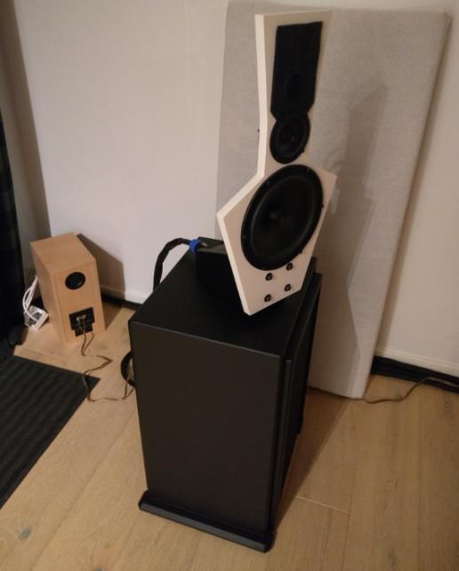

    Måte ha en liten runde i dag også. Denne gang litt raskt ut og inn med en dynehau på gulvet. Dette fungerte. Litt morsomt at dynehauen så å si står oppe i høyre høytaler, men får så stor påvirkning på venstre.
    Enn ser også at dette hadde minst like god effekt lengre opp i frekvens.
    Så hvordan forvandle denne hauen til noe litt mer estetisk pent? Vil tro det mest fornuftige er dempeplate oppe i taket. Håper da dette ikke må være så svært og i øyenfallende.
    Ser også av målingene at summeringen av bass og mellomtone ser nokså kaotisk ut fra delefrekvens og opp. Er det så enkelt at jeg her kan leke med forsinkelser av bass/resten av elementene for å se om jeg får det bedre? Eller bør dette angripes på annen måte?

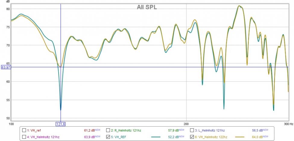

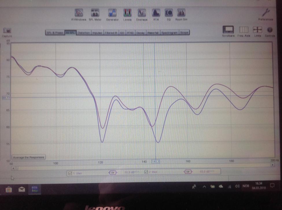

    Blir en rask oppdatering i dag. I går jobbet jeg litt med tidsforsinkelse av mellomtoner og diskant mot bassdelen. Det ga resultater i positiv retning (og det var på tide!). Til slutt fikk jeg hevet en dip jeg har rett under 140Hz med nærmere 10dB. Fantastisk! Riktignok er det fremdeles snak om en dip som står igjen. Men dette gjorde underverker i riktig retning. Så beklager, gårsdagen gikk vekk til å sitte i sofaen med fruen og nyte noen strofer fremfor å henge her.
    I dag derimot har jeg hatt en ny runde. Denne dipen på 120Hz, og forøvrig alle andre diper mellom 100 og 1000Hz plager nattesøvnen ut av meg. Så på vei til jobb i dag slo det meg at enn kanskje kunne prøve å sette inn en liten stativhøyttaler i motfase pekende inn i et av hjørnene. Som tenkt som gjort, og etter litt filtermekking som ble lastet opp til DLCP'n var vi gang med dagens økt. En laaaang økt:S
    Det er uhyre vanskelig (ja, nå er jeg amatør som det holder) å treffe skikkelig med å lage en peak med HP og LP filtre. Det skulle ikke mange Hz opp eller ned før dette endret seg drastisk på målingene.
    Som et eksperiment vil jeg si dette var vellykket. Men det er tydelig at det er mye "gøy" å jobbe med her, og at dette trolig ikke er løsningen på utfordringen. Da må en ev. opp med flere enheter som jobber med hver sin dip/peak... og ja.... huff for et arbeid. Vet ikke om det er noen fantastiske løsninger innen passive akustikprodukter der ute som hadde gjort susen. Eksperimentering med absorbenter til nå har vel egentlig vert lit skuffende hvis en kun ser på frekvensresponsen. På etterklang derimot er det ingen tvil om at det hjelper. Det tyder både målinger og ikke minst det enn hører på.
    Hva låter så best? Har ikke A/B testet mye, men tror jeg holder en knapp på uten "oppslukeren" i hjørnet. Virker til å rett og slett bli noe mer "grøtete" med denne tilkoblet.

    Jeg har ikke så mye hjelp å komme med her men mer generelt tips når man driver med DSP.
    Av egen erfaring har jeg funnet ut at det er smart å iblant legge inn originale innstillinger og sammenligne eller iallefall sjekke over innstillingene.
    Plutselig er det en kanal som er invertert eller det ligger inne en PEQ som ikke skulle være der.
    Når det gjelder slike dipper så er det jo en eller annen kansellering, smale dipper er egentlig ikke veldig problematiske selv om de er dype.
    En annen ting er at de kan skyldes mikrofonplassering og ikke nødvendigvis er fordelaktig å gjøre noe med.
    Hva skjer om du flytter mikrofonen opp eller ned?
    Mer spesifikt, hva skjer om du senker nivå i bassen med 3 dB og legger inn en boost på 5 dB på 300Hz, Q =5 eller noe

    Tror du kommer med et veldig godt og generelt råd når en turer på med egne løsninger. Jeg har tatt utgangspunktet i settingene som er tilgjengelige for dem som har kjøpt lisens for LX521. Linkwitz har gjort noen modifiseringer opp igjennom årene. Nå med DSP har jeg tatt meg tid til å være med på samme reisen, og har nok konkludert med at siste revisjonen i fra Linkwitz låter best.
    Alt dette er loggført i et XL-ark, hvilke kombinasjoner jeg har prøvd. Etter dette har jeg fortsatt med å loggføre i et XL-ark når jeg har gjort endringer som jeg mener er til det bedre. Men ja, har ikke tellingen på hvor mange ganger jeg har tatt opp original innstillingene til linkwitz for å sjekke opp mot det jeg selv har knotet inn. Den største modifiseringen er vel kun et HP på 17Hz 24db/okt. for å ta knekken på de laveste frekvensene. Dette har jeg gjort av for å skåne elementene. Jeg tenker også at hvis elementene slipper å gjengi frekvenser enn uansett ikke hører noe til, så har de også mer fokus på de frekvensene enn faktisk hører.
    Det er vel liten tvil om at jeg liker litt nivå i de nedre toner, men i tillegg til nevnte HP filter er det vel kun nivåer på de forskjellige elementene jeg har justert på. Utenom dette er det kun plassering og DIY absorbenter jeg har tukla med. Planen er å jobbe mest mulig med akustikk i stuen, og se om det er tiltak som kan gjøres samtidig som det ikke blir seende ut som et lydstudio. Må vel her prise meg lykkelig for at jeg bor sammen med ei som er veldig tolerant som gir meg veldig frie tøyler. Så mye er tillat i test faser, men det settes stor pris på hvis noe kan gjøres litt penere når ting blir mer eller mindre permanent. Med tid og stunder kommer det nok opp DIY absorbenter rundtom. Vi har også snakket om å få trykket et bilde på stoff, slik at det blir et bilde med en fryyyktelig dyp ramme;) Til og med en stor absorbent i taket er ikke fullstendig avvist:D
    Hvor ville jeg med dette? JO! Jeg prøver å holde mest mulig igjen med å justere og kompenserer med filtre i DLCP'n til jeg har eksperimentert og kost meg med akustiske tiltak i stuen. Jeg synes også dette er svært lærerikt, og tror det skal gi meg noen fordeler når jeg til slutt går løs med DSP. Da har jeg forhåpentligvis samlet meg litt kunnskap, samt kjenner rommet lit bedre slik at jeg vet hva enkelte unoter kommer av.

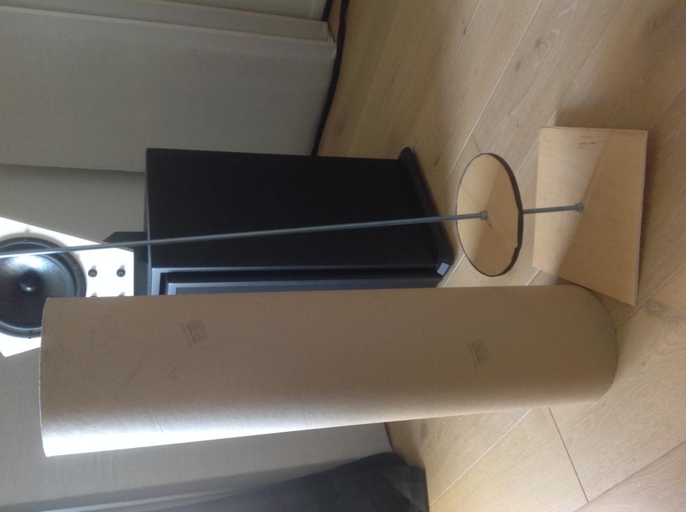

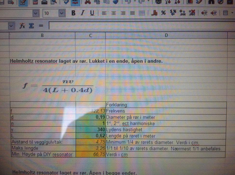

    Hmm.... Er det mulig å få laget et justerbar helmholtz horn med papp-rør i fra biltema? Har noen ideer i hode. Må bare sette meg litt mer ned i teorien og regne litt på dimensjoner for å se om det er en god ide eller ei. En aktiv sak i motfase her var nok bare et artig eksperiment. Men dette har gitt meg kunskap som jeg har glad for.

    E.H.;2695908 Når det gjelder slike dipper så er det jo en eller annen kansellering skrev:
    Disse dipene er stort sett tilstede i hele romet. Untakene jeg har funnet er når jeg måler nærme høyttalerne, typisk under en meter i fra. Det endrer seg også til det posetive hvis jeg løfter målemikrofonen rett opp fra lytteposisjon. Men da er vi på minst 2 meter fra gulvet før jeg ser virkning.
    Har jeg forstått matematikken riktig så skal jeg med et rør på 190mm og en lengde på ca 626mm, kunne gjøre noe med 121hz. Med litt innsats og biltema tur som koster rundt hundrelappen, så er vi klare for nye eksperimenter:)

    Typisk at sjukdom kommer snikende når det klart for litt avspasering med tilhørende moro-tid for seg selv. Her skulle det både brygges øl og springes flere mil innendørs med målemikrofonen i hånda.
    Fikk lånt meg en helt enkel dB-måler. Det gjør det litt lettere når enn skal jakte på rene "problem" sinustoner. Jeg fant da ut at jeg hadde erklært feil hjørne som verstinghjørnet og havnet i stede opp under taket bak venstre høyttaler. Her har jeg nå veldig provisorisk fått plassert en prototype av en justerbar Helmholtz absorbent. Og jaggu ser det ut til å fungere. Orket ikke mer enn et par forsøk før sjukdomstrollet beordret meg tilbake til sofaen, men ja. Positivt overrasket at en tilsynelatende kunne treffe så godt uten noe mer mikk-makk.

    Et par tre bilder... Obs obs... Ikke ta disse "reglene" om avstand til vegg, gulv,tak og maks lengde for god fisk. Dette er bare ting jeg har snappet opp fra andre forumtråder ect. Tror alt enn trenger fås på Biltema:)

    Ikke stort mye som har skjedd på hi-fi fronten i det siste. Derimot har det skjedd store ting ellers i livet. Regnestykket 1+1=3 (nytt familiemedlem) gjorde at det kanskje ikke var anlegget stua skulle innredes etter. Det tok på mange måter litt for mye plass når leketepper, lekegrind, vippestoler og alt annet rask som følger med også skulle ha plass.
    Derfor har vi nå flyttet anlegget ned i kjellerstuen. Her har jeg litt i overkant av 20m2 å boltre meg på. De fleste dimensjoner på rommet er helt i grenseland og kanskje noe under en det Mr. linkwitz anbefaler for LX521 kreasjonen. Det for stå sin prøve, så får vi se hva vi klarer å få ut av dette.
    Jeg står noe friere enn oppe i stua, men kjellerstuen skal fremdeles kunne brukes av resten av familien. Men jeg er litt usikker på hvilken rekkefølge jeg skal ta ting i.
    1. Det er veldig naturlig å begynne med høyttalerne, og er nok det som er mest fornuftig. Dette er nok veldig låst allerede, men kan jo leke med å flytte dem +/- 20cm fra anbefalt plassering mot vegger. Toe-in kan jo også gi resultater.
    2. MEN, jeg må nok opp med en absorbent bak lytteposisjon da hode fort havner på ca 40cm fra bakvegg. Er det ikke da like greit å bare få opp denne med en gang? Da melder også spørsmålene seg. Hvor tykk bør denne være? Må ha litt luft bak 5-10cm tenker jeg slik at en ikke risikerer noen overraskelser da detter er mot yttervegg. Da sier det selv at jeg ikke kan tillate meg noe tykkere enn 20cm+10cm luft.
    Jeg er litt redd for at en ren absorbent vil låte dødt og ta vekk litt for mye av livet i musikken. Bør en da kanskje peile seg inn på en absorbent med diffusoregenskaper i de øvre frekvensene? Ideer om hvordan en kan gjøre dette med DIY? Eller er dette uaktuelt pgr. av den meget korte avstanden til absorbenten?
    3. Tak absorbent. Bare få på plass dette også før enn finjusterer inn høyttalerne?
    4. Sub i motfase. Har 1 stk. XTZ W10.16 tilgjengelig til dette formålet. Hvis nødvendig kanskje en til, men den er nå snart i bruk oppe i stuen. Dette er vel greit å vente med til resten er på plass? Har veldig tro på dette, og jeg tenker at høyeste trykk på div. lav frekvenser ikke endrer seg nevneverdig med å flytte litt på høyttalerne og få inn absorbenter. Kan enn da like godt bare gå løst på det allikevel? Det blir jo ikke finjustering, bare for å se om en kan få vekk det verste av romproblematikk i de nedre frekvenser.
    Puh... det for holde. Håper noen kanskje har litt erfaring med i hvilken ende en bør begynne for at det ikke skal bli for mye "to steg frem, og et tilbake"

    Begrenset med tid til å få noe gjort ja, men tankene virrer i det minste.
    Noen som har erfaring med dipoler og det å dempe hele frontveggen (vegg bak høyttaler, den du ser på fra lytteposisjon)? Jeg har ca 1,2 meter fra høyttalerne til frontvegg, og denne distansen kan ikke endres til noe mer. Er det da helt dødfødt å bruke ca 0,6 meter av dette til en svjær bassfelle over hele veggen? Er dette en god ide med dipoler? hmm....?:)

    Hei Steinost, eller mer riktig Isolasjonsmesteren (ment i beste mening).
    Har målinger med basic settinger for LX521 lagt inn i DSP'n og slik det står nå. Har tidligere i dag/natt mens resten av familien sov, lekt litt på denne siden: SBIR calculator Linken fant jeg i denne glimrende tråden: https://www.hifisentralen.no/forumet/akustikk-og-rom/79412-atles-lille-akustikkhja-rne-8.html
    Fant ut at jeg kan med stor fordel leke med hvor tett på sideveggene høyttalerne står for å unngå en brutal dip på 135hz (avstand vegg og gulv, nedre mellomtone ca lik).
    Målingene under viser da begge høyttalere i drift 20-500Hz. Peaken på ca 36Hz hadde jeg også med et helt annet oppsett her før. Så dette er da utgangspunktet, og herfra kan det bare bli bedre heldigvis:)
    Ny runde med målemikrofon står på planen!:)
