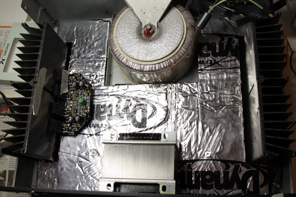

    Plasser alt på en alu plate som jeg har bedekket med bitumen,

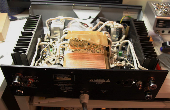

    Da er vi igang :)
    Vazelina: Gå for gull er egentlig en bra plate.
    Det hele ble satt igang med ROE EYH 3300uf kondiser,
    8 stk pr kanal til output og 6 stk pr kanal til input,
    skulle bli 46200uf pr kanal.
    Det låter egentlig ganske bra, ennå varm av den siste loddinga,
    Lytteintrykk forventes derfor å nå nye høyder når den får rullet noen timer.
    Litt urettferdig å sammenligne med min Holton men dog,
    det er greit å ha den i bakhodet når det hele ruller igang.
    Først og fremst NADen spiller artig;)
    Den flørter litt i mellomtonen og den spiller "pent" lengre opp,
    Den er selvfølgelig ikke like åpen lengre opp og har et mindre lydbilde,
    den har heller ikke like mye kontroll nedover
    Uansett den spiller tett,
    og artig
    More to come

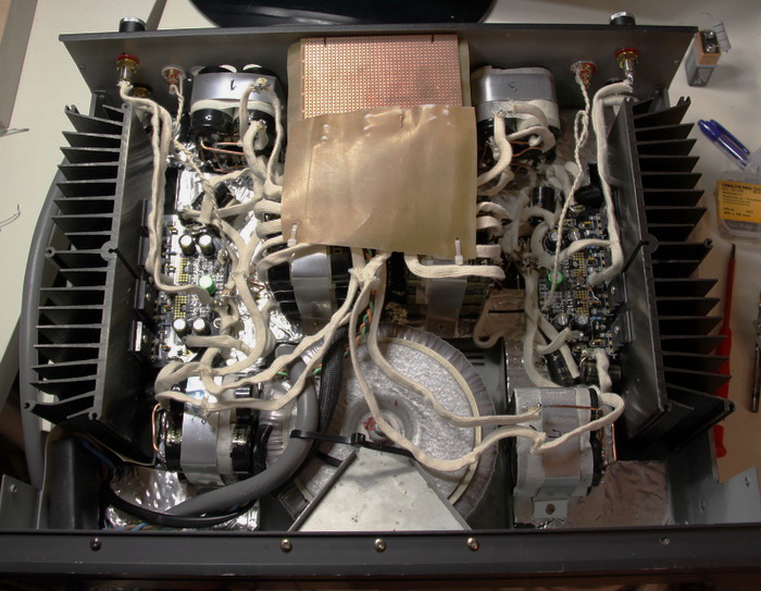

    Har kablet alle kondisene med en kordell (solid core) av en 2,5mm2 PN kabel
    dvs 1/7 del av 2,5mm, 2 av de igjen går videre til printet
    Fra likeretterne til kondisene går det 1,5mm2 solid core avmantla PR kabel.
    Alt lagt i bommull.
    Mulig det er litt lite med de tynne kablene, skal teste dette senere,
    men sammtidig kan det hende at de tynne kablene fjerner endel støy da de kan fungere som et RC ledd.
    Her er det bare å prøve å se hva som funker best.
    På min egen Holton kjører jeg 4mm2 solid core og det er ikke umulig at det er en av årsakene til at den er ganske stiv i bunn.

    Etter 24 timer har den løsnet litt,
    dvs den er litt rundere i kantene og ørlite grann mere oppløst,
    Fremdeles ikke noe diesel dreiemoment, og heller ikke verdens mest oppløst men spiller veldig ørevennlig.
    For gøy tenkte jeg å sjekke hvor mye input kretsen har å si, sjekket først bias trekket på input = 35ma for begge kanalene @70vdc
    Okidoki, vekk med input kretsen og feeder alt med 58vdc fra output kretsen,
    Bias ligger på 140 ma pr kanal
    Konklusjon:
    -mere lesping ikke forvrengning bare lesping
    -mindre detaljer
    -mye mindre 3D
    -litt mindre fast i bunn
    Da vet vi det.....

    Tilbake etter mod no2,
    oppgraderte kablene fra mellom likerettere og helt fram til printet,
    bytta ut de tynne kordellene til 2,5mm2 solig core,
    dvs strippa PR kabel lagt i bommull.
    Bytta alt sammen både til input og output.
    Etter 5 min med innkjøring var det på tide med en test,
    Joda nå kom bunn mere på plass, bassen er renere og er ikke like disco som før
    kor er lettetre å skille fra vokalen og det er mere rom i lyden,
    Muligens noe mere analytisk mellomtone men regner med at noe av det går seg til med innspilling.
    Testet for sikerhets skyld min egen etterpå,
    Endel forsjell ja,
    -større lydbilde
    -mere rom
    -renere oppe
    -mere analog
    -renere nede
    Det jeg ønsker å forbedre på Naden er no 3,4 og 5
