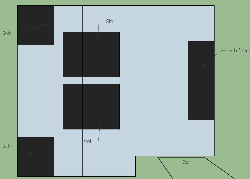

    Har prøvd meg litt i SketchUp på rommet den enkle måten.
    Her med en kasse bak og en kasse foran. Tanken er da med to element i hver kasse spillende mot hverandre (inn mot midten)
    Måtte lage kassen bak med litt mer volum for å få ca samme output. Det er litt forskjell på orginalen og V2 av elementet.
    Dette er en løsning. Om dette blir beste i forhold til rom og akustikk....Det trenger jeg innspill til. Vurderer også kassen som den er framme men og ha to kasser bak i hvert sitt hjørne.

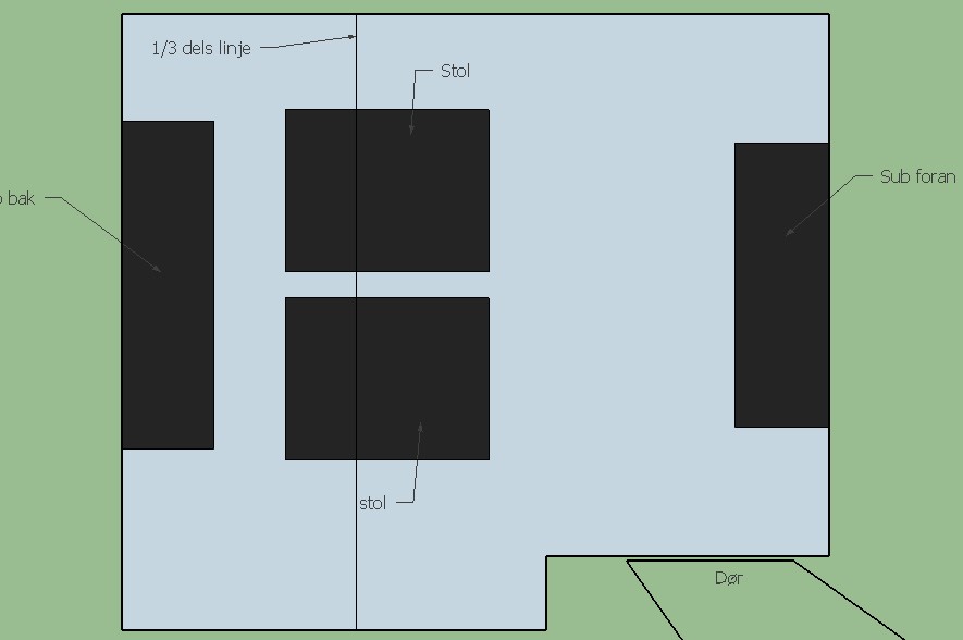

    Kom litt dårlig fram lengre opp. Men er det noen som har noen meninger om hvordan de to forskjellige løsningene her vil være ?
    Er den ene bedre en den andre og eventuelt hvorfor.
    Den med kun to kasser er klart den beste med tanke på plassen. Også fylle de to bakerste hjørnene med glava som bassfeller.

    Tredje mulighet, og kansje den greieste med tanke på flytting og prøving. Et element i hver kasse gjør tyngden litt mindre og litt lettere å håndtere.
    Med disse målene "skal teoretisk" hver kasse kunne dytte ut 99 dB på 10 Hz ved 1 meter og enda ha litt igjen på Xmax med 1500 watt inn på hvert element.
    Det skulle vel holde til film ? :)

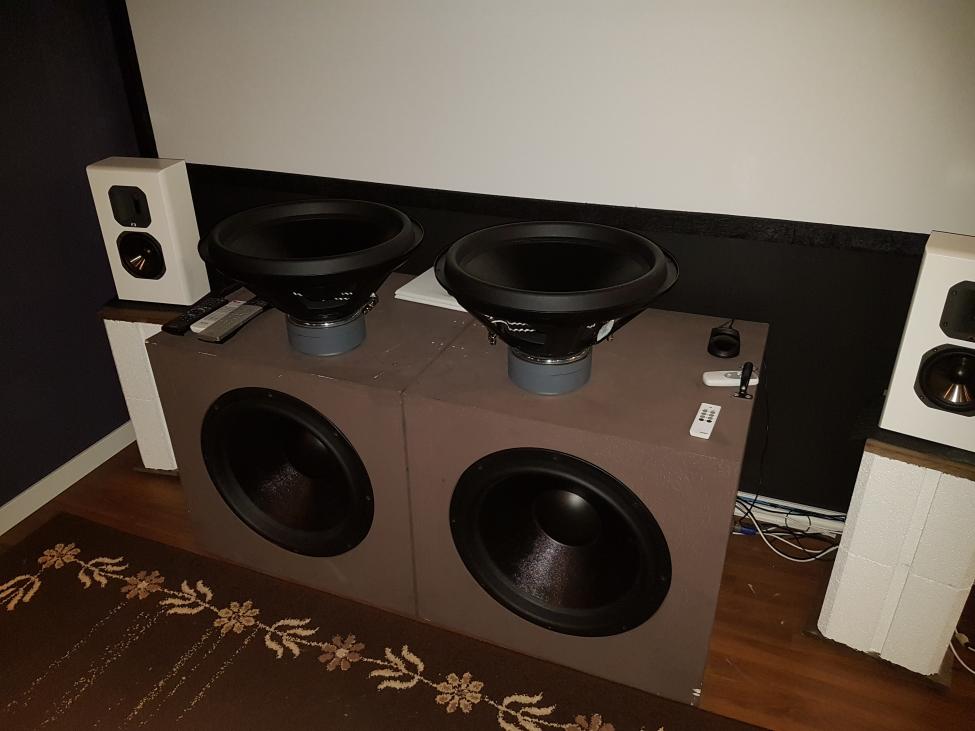

    Da fikk jeg pakke idag.
    Ble litt skremt da jeg så størrelsen på høyttalerne... :eek:
    De ble veldig små i forhold :rolleyes:
    Merket fort at de har mindre følsomhet og trenger mer forsterker får å spille høyt. Har bare justert litt bare for å teste og de virker grei. Litt tilbakeholdende diskant, noe jeg ikke hadde forventet av disse bånddiskantene.
    Men er bare litt testing nå.
    Men er litt morsomt at de er så små :rolleyes:

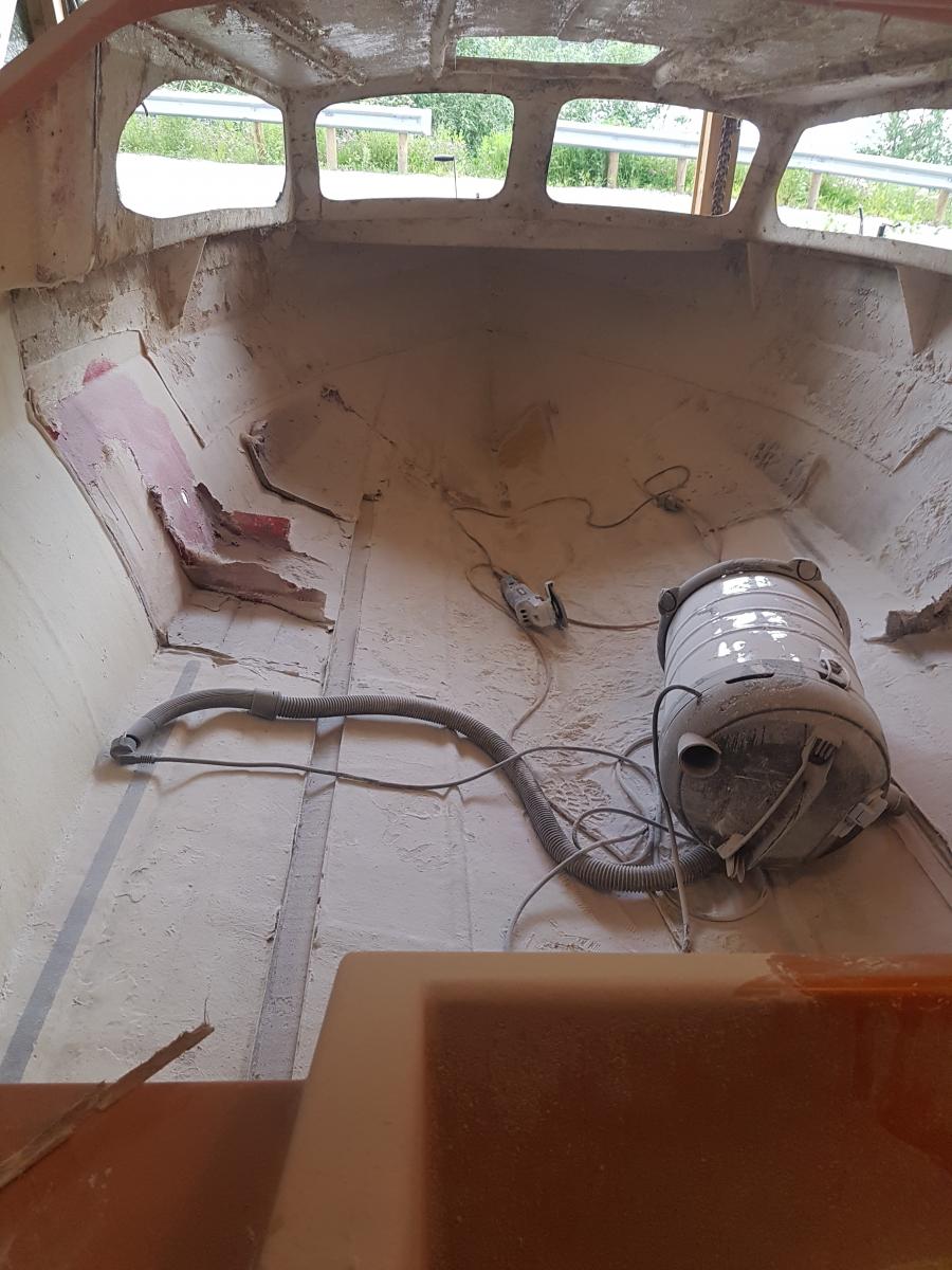

    Pakken fra usa med båtfrakt er som "vanlig" forsinket med en ukes tid. Men det gjør forsåvidt ingenting.
    Båt prosjektet tar mye lengre tid en antatt. Dette er forsåvidt helt normalt i min verden, da ting som oftes tar mye lengre tid en planlagt... :rolleyes:
    Her et innblikk i galskapen jeg har lagt meg ut i... :)
    Vis vedlegget 449085
    Pass på luftveisbeskyttelse. Ei mer seriøs maske. :)

    Ja du sier noe der.
    Jeg har halvmaske med filtere. Ikke av typen enkel støvfilter... Men hadde jeg kjøpt ny maske pr. nå for denne jobben hadde det blitt helmaske. Vernebriller duger ikke da de dugger etter 10 min.
    Så har kjørt med simpel brille og en større rengjøring av øyne etterpå. Glassfiber er noe "dritt"
