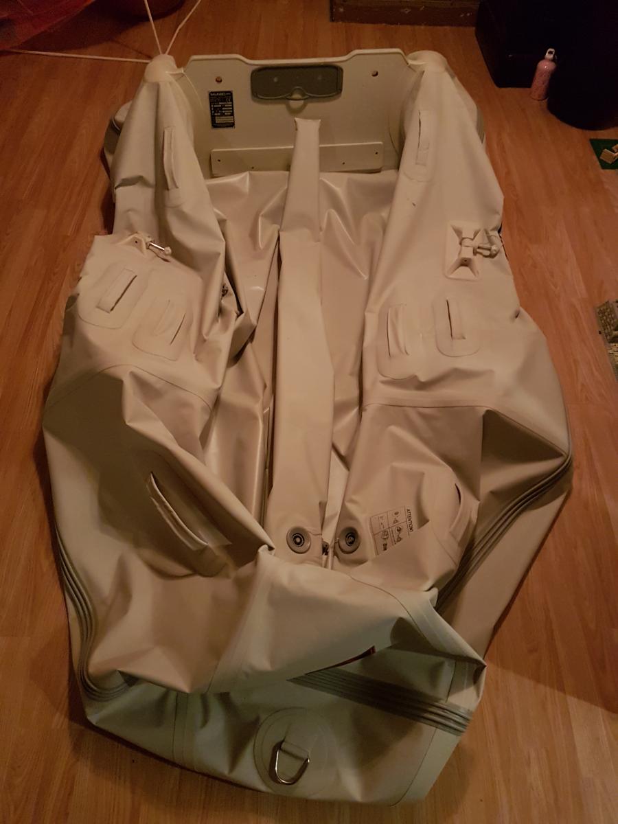

    Ja utrolig kjedelig. Men men det gikk fort da de først fikk det sendt.
    Får ikke startet med rammen før uti neste uke, men håper det står klart før snøen daler ned :rolleyes:
    Måtte pakke bort siste rest av sommeren idag "resvebåt" mens hovedbåten er under oppussing (langtidsprosjekt), nyvasket, tørket og klar til pakking.
    Da er det bare minnene igjen

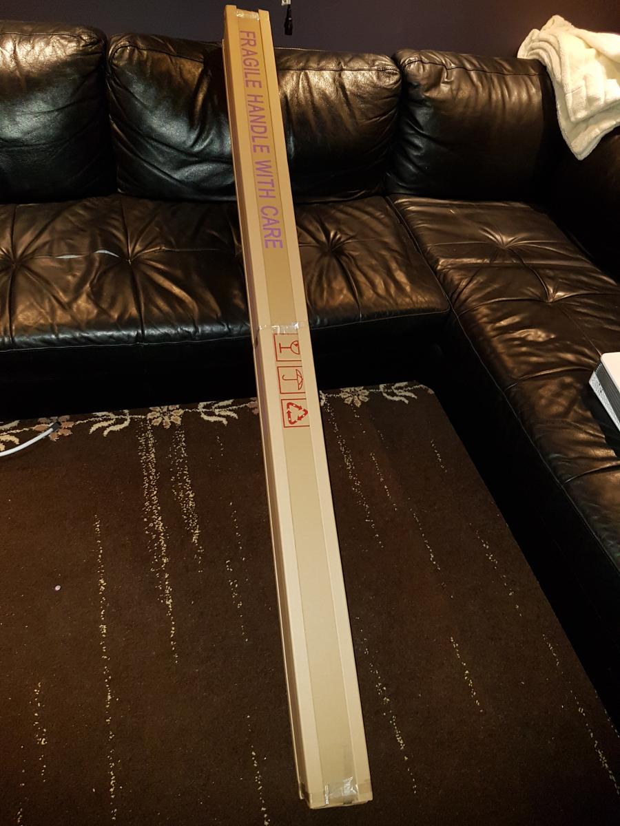

    Lerret er på plass ja, mangler bare tid til rammebygging.

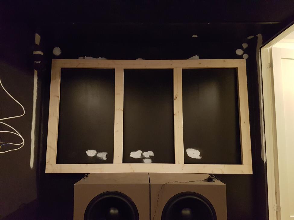

    Har fått satt sammen rammen til lerret nå.
    Blir ca 100", skal vel holde fra 2.7 meters avstand.

    Kommet litt lengre nå. Ting tar sannelig tid.
    Samboeren min så bare rart på meg når hun fikk se størrelsen på ny lerret. Det virker litt drøyt stort til mitt lille rom. Men man blir som regel fort vant :rolleyes:
    Har litt sparkel og maling før det kommer inn på rommet. Men satser på montering på vegg iløpet av kvelden idag.
    Rammen er laget i 48 x 98 mm
    Kanten er laget av 28 x 48 mm lekt kledd med svart nervøs fløyel.

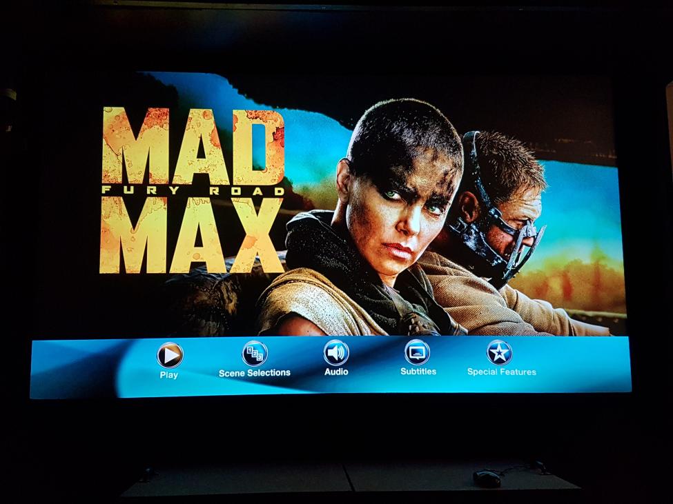

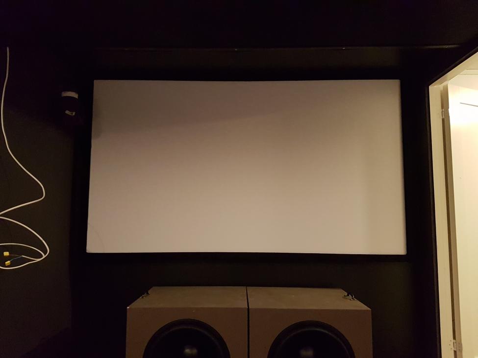

    Da var omsider lerret kommet på plass.
    Havnet på 101"
    Eneste minus er at det måtte bli så høyt opp pga en senterhøyttaler skal få plass under. Så må nok heve sofaen en 15 - 20 cm for bedre synsvinkel.

    101" på 2,7 meters avstand burde vel få den minste kvise til å bli en fotball ;)

    Hehe, ja det ble stort :rolleyes:
    Fra sweet spot i sofaen.
    Får iallefall beveget på øyene når man skal få med seg detaljer. Men ga meir "ekte" kino følelse. Men irriterende høyt opp ble det, så får se om jeg får laget forhøyning av sofa imorgen.
    Skal også flytte ned høyttalere for testing. Blir spent på hvordan det blir.

    Ser rått ut, hva slags projektor bruker du som greier å kaste opp så stort bilde på den relativt korte avstanden?
    nait$
    17.03.2014
    953
    444
    Er en simpel BenQ w1070. Kasteavstand ca 290cm fra linsen.
    Akkurat har kikket på BenQ selv da det virker som om ikke så mange satser på short throw og de har en modell som heter W1080ST som jeg har snust litt på (enda en stund til jeg er klar for noe kjøp, da andre ting må bli ferdig først). Oi du har 290cm i kasteavstand ja da har du myyyye mer enn meg :)
    Du er fornøyd med BenQ'en?

    Jeg er veldig fornøyd med den. Fungerer både til film 2d og 3d og spill.
    Spiller endel ps4 og den er rask og bra.
    Jeg har justert litt selv på fargene og kjører den i eco mode.
    Alt i alt veldig fornøyd. Det eneste jeg ikke har hatt oppgraderings tanker om er den :)

    Akkurat såpass det høres veldig lovende ut egentlig. Da tror jeg nok jeg prøver meg på en slik en, en vakker dag.
    Du kjører den i eco, er det med tanke på viftestøy? Hvordan er bildet i eco vs normal, er det stor forskjell?

    Ja litt mindre viftestøy og at pæren rett å slett skal hold lengre. Forskjellen er egentlig skarpheten i bildet. Blir litt skarpere i normal mode, men i 3d er det greit å bruke normal pga lystapet i brillene.

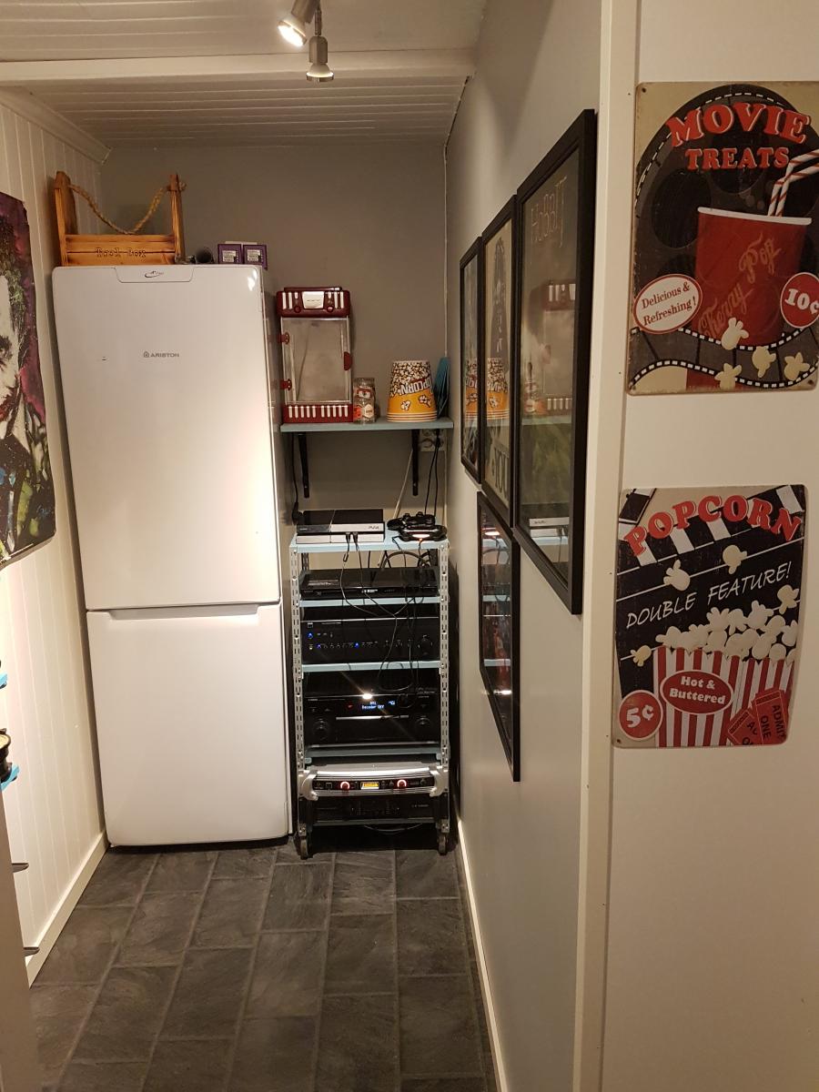

    Utrolig godt å få alt opp i drift igjen ;)
    Må vel se etter noen nye filmer, enda god plass i hyllen :)

    Riktig, takk for info, er helt grønn på det der :)
    Kult bilde av Joker forresten.

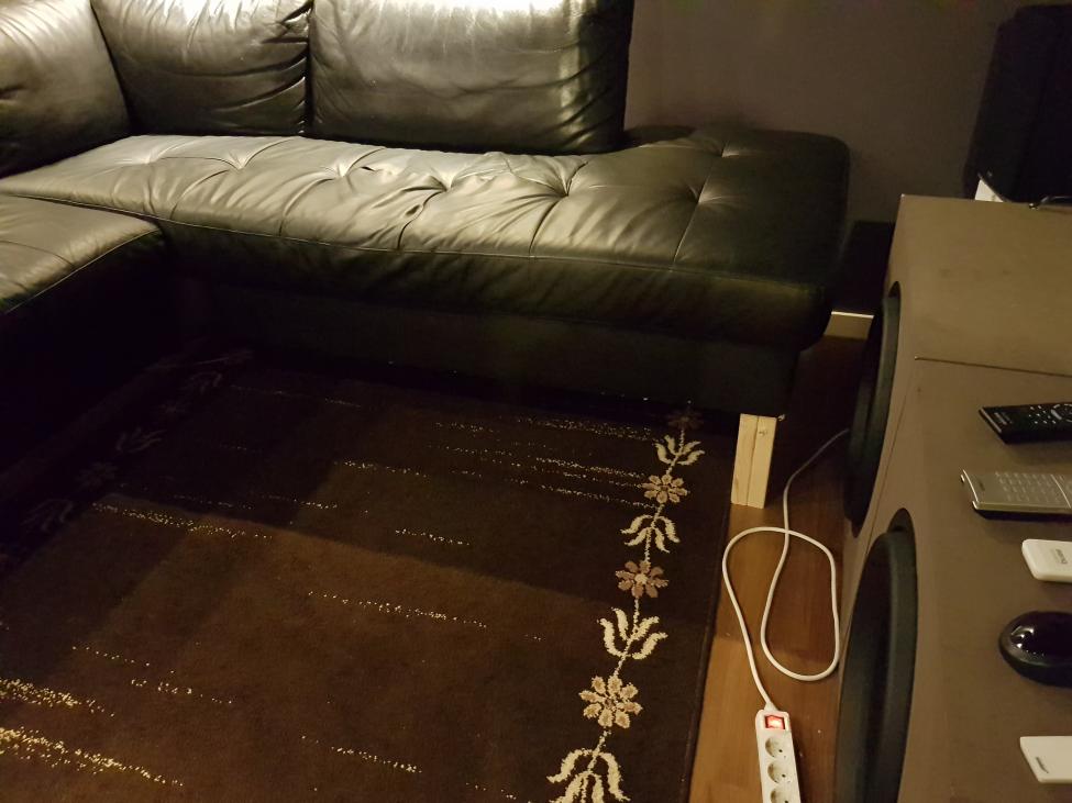

    Da har sofa fått gjennomgå litt. Stylter har den fått, og 4 stk bass shaker.
    Jada, ser helt latterlig ut, men det hjalp mye på synsfeltet mot lerret. Skal male de sort når tiden strekker til.
    Eneste minus er at det ble plutselig veldig høyt ned. Og en puff må skaffes hurtig :rolleyes:
    Fikk bare testet romperisterne litt, kjennes godt. Men er først å fremst til krigsspill og krigsfilmer jeg skal bruke disse.

    Høy sofa er null stress, trenger ikke ha beina på gulvet, her har du slik jeg sitter/ligger i sofaen ;)
