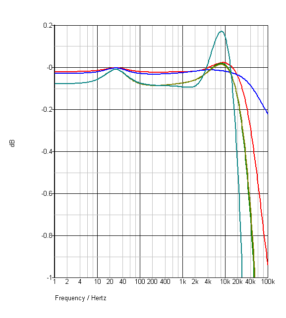

    Z oppfører seg som forventet, flat til en viss frekvens og knekker deretter oppover med 6 dB/oktav. Knekkfrekvensen avhenger av verdien på induktansen. Vi kan enkelt simulere impedansen ved å sette på en strømkilde med 1 A i den ene enden, kortslutte den andre enden, og måle spenningen på utgangen av strømkilden. U = Z I, og når I = 1 er det bare å endre måleenhet på skalaen fra volt til ohm. Her er ytre (grønn) og indre (rød) par fra den "foliekabelen" fra tidligere, 1 m lengde:
    For frekvenser over 2-3 kHz har det ytre paret ca tre ganger høyere impedans enn det indre. Hvis disse er koblet i parallell vil det logisk nok gå tre ganger så mye strøm i det indre paret som i det ytre. Og dette er bare den "vanlige" induktansen, uten at vi har tatt hensyn til proximity effect. Den vil i praksis redusere sløyfearealet litt ved høye frekvenser, sånn at induktansen vil falle litt ved riktig høye frekvenser og impedanskurven stige litt langsommere enn vist her.
    Men du har nok rett i at den induktanskalkulatoren jeg brukte ser bort fra proximity effect og i prinsippet bare gjelder når de to lederne er tilstrekkelig langt unna hverandre (eller at frekvensene er tilstrekkelig lave til at det ikke har noen betydning).
    Oppdaterte tall med den korrekte geometrien, fortsatt forenklet foliemodell heller enn 72 enkeltledere: 1,57 uH for indre par, 4,40 uH for ytre. Seriemotstanden og kapasitansen er fortsatt som tidligere. Grafene for frekvensgangen blir omtrent som sist:

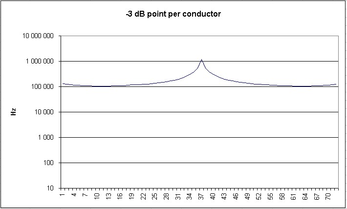

    Joda, da har jeg regnet enda litt mer. Om det er riktig eller ikke er jeg ikke sikker på, men her er ihvertfall de verdiene jeg fikk for den partielle induktansen i hver av de 72 trådene. Da har jeg tatt med selvinduktansen i den aktuelle tråden og de gjensidige induktansene mellom den og alle andre tråder, inkludert hensyn til om strømmen går samme eller motsatt vei i de forskjellige trådene. De formlene jeg har brukt for både selvinduktans og gjensidig induktans mellom trådparene skal visstnok være eksakte. (Apipendix A: Formulae for Partial Inductance Calculation - Signal Integrity and Radiated Emission of High-Speed Digital Systems - Caniggia - Wiley Online Library)
    Den grafen forutsetter at alle trådene på hver side er parallellkoblet, sånn at kabelen brukes som en ekstra bred single-wire-kabel. Grafen viser at diskantfrekvenser vil møte mest gjenstridighet midt i de to ytre gruppene. Det vil slippe frem litt mer diskant i ytterkanten på ytre gruppe enn i innerkanten. Forklaringen må være at de trådene stort sett "ser" andre tråder med strøm i samme retning. Da vil selvinduktansen og den gjensidige induktansen ha samme fortegn og summere seg til høye induktansverdier. Trådene helt ytterst "ser" ikke fullt så mange naboer som de lengre inn, og får derfor noe lavere induktansverdier. I de indre gruppene vil det være lettest å komme frem for diskantfrekvenser helt innerst. Der vil trådene "se" mange andre tråder med strøm i motsatt retning. Da vil de gjensidige induktansene få motsatt fortegn fra selvinduktansen, og det blir riktig lave induktansverdier for de aller innerste trådparene.
    Med de tallene kan vi i prinsippet sette opp en detaljert kretsmodell. Men SIMetrix som jeg bruker til kretssimuleringer tillater bare 120 komponenter, og her vil jeg trenge 72 induktanser og like mange motstander bare for å representere en meter kabel, pluss et antall kapasitanser og alle komponenter i modellene av forsterker (22) og høyttaler (19) i endene. Da sprekker vi med glans. Jeg har dessverre ikke tenkt å betale for en full lisens bare for dette prosjektet, så jeg kommer kanskje ikke stort lenger enn dette. Kanskje like greit, for jeg har ikke veldig lyst til å taste inn alle de 72 induktansverdiene heller, kjenner jeg. :)

    Det blir jo ikke helt sånn likevel. Litt grovt kan vi si at R er viktigst i en høyttalerkabel opp til ca 10 kHz. Virkningen av høy R (lite tverrsnitt) er at frekvensgangen skygger impedanskurven i høyttaleren. Deretter begynner L å gjøre seg gjeldende. Virkningen er en raskt økende impedans med frekvens, kanskje med en liten resonant topp rett før frekvensgangen begynner å rulle av med 6 dB/oktav. Eksakt innslagsfrekvens kommer an på L, men også på lastimpedansen. Om det blir en resonant topp eller ikke kommer også an på høyttalerens impedans og fasevinkel i det frekvensbåndet. En oktav eller to over den innslagsfrekvensen er R helt uinteressant. Om den er 0,00171 (100 ledere), 0,171 ohm (1 leder) eller 0,172 ohm (1 leder medregnet skinneffekten) er en bagatell når impedansen gjennom kabelen kanskje er 50-60 ohm og raskt stigende med frekvens.
    Over det igjen begynner kapasitansen å gjøre seg gjeldende og impedansen flater ut. For riktig høye frekvenser nærmer den seg en karakteristisk impedans gitt som Z0 = kvadratrot(L/C). For dagens Nordost Blue Heaven LS er det ca kvadratrot(9,6 uH/0,16 pF) = 129 ohm ifølge Nordosts egne tall. Verdien av R er mye mindre enn avrundingsfeilen i det regnestykket. Først etter den utflatingen kan vi begynne å bekymre oss for skinneffekt og proximityeffekt, og bare når vi har kommet skyhøyt over det igjen kan vi begynne å diskutere de finere detaljer i dielektriske tapskoeffisienter og sånt.
    Det er hva det bildet jeg postet tidligere i tråden egentlig betyr:
    For en høyttalerkabel med riktig lav kildeimpedans behøver vi ikke å bekymre oss om regionen merket "RC". Det er derimot det første vi bør tenke på med en lang signalkabel, hvor kildeimpedans og kapasitans definerer avrullingen ved høye frekvenser. Den illustrasjonen sier også noe om hvorfor det er bortimot perverst å bekymre seg for skinneffekt og dielektriske tap i høyttalerkabler som er 2-3 meter lange og ikke skal høyere i frekvens enn ca 20 kHz (2,0x104 Hz). De bekymringene bommer på det relevante frekvensbåndet med en faktor på ca en million.
    Men det vi kan gjøre er å si at den partielle induktansene vi allerede har regnet ut for hver enkeltleder står i serie med motstanden i hver enkeltleder (0,171 ohm, tror vi) og med en høyttalerlast. Siden simulatoren nekter å hjelpe oss med dette antar vi helt enkelt at den lasten er nominelle 8 ohm rent resistiv. Da kan vi enkelt regne ut ved hvilken frekvens hver enkelt leder vil takke for seg. Knekkfrekvensen er der vi har -3 dB, dvs bare halve effekten som ved DC. Den er gitt som R/(2 pi L). Og det bildet blir slik:
    Midt i den ytre ledergruppen gir ting seg ved ca 100 kHz, mens de aller innerste lederne holder koken helt til 1 MHz, omtrent. Til sammenligning gir de tallene vi regnet ut for den forenklede foliemodellen -3 dB knekkfrekvens ved 290 kHz for ytre lederpar og 810 kHz for indre lederpar, fortsatt med 1 meter kabel og 8 ohm resistiv last. Det er ikke så veldig langt unna hva vi får ved å ta et gjennomsnitt av verdiene i grafen. Ved 4 ohm kan vi halvere disse tallene, men vi ligger fortsatt høyt over audiobåndet.
    I virkeligheten er jo også høyttaleren med delefilterspoler og motorspoler en sterkt induktiv last ved disse frekvensene, og høyttalerimpedansen ved 100 kHz vil være mye høyere enn 8 ohm. Det innebærer at overgangen fra at alle enkeltledere leder til at bare ett lederpar drar lasset vil ligge enda mye høyere i frekvens enn dette. Anslagsvis 10x høyere, hvis høyttalerens impedans er f eks 80 ohm ved 100 kHz i stedet for de 8 ohm vi antok her. Det betyr nok at dette er blant de tingene vi ikke behøver å bekymre oss så veldig over. De fleste kabelting havner gjerne i den kategorien. :)

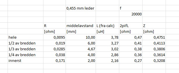

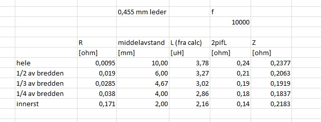

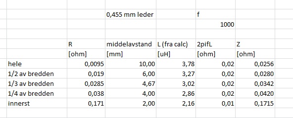

    Da får jeg vell regne litt selv også. Metoden er som tidligere forklart og jeg nøyer meg ikke med å bare se på induktanser. Jeg ser på minste impedans, ett fenomen som slår inn på grunn av av induktansen multipliseres med frekvensen før den skal tillegges tyngde i valg av strømveier. Minste impedans vil derfor velge en induktans. Jeg tar regnestykket, så blir det klarere hva jeg mener:
    Nedenfor ser jeg på følgende tilfeller:
    - Hele tverrsnittet i bruk
    - 1/2 tverrsnittet i bruk
    - 1/3 av tverrsnittet i bruk
    - 1/4 av tverrsnittet i bruk
    - Bare innerste enkelleder i bruk
    Så beregnes R. L hentes fra kalkulatoren som Asbjørn tidligere linket til for parallelle ledere. Her bruker jeg den middelverdien av tverrsnittet som er i bruk (senter til senter) som Asbjørn brukte tidligere. Folieverdien ville være litt bedre. Så regner jeg ut produktet X=2PifL og tilslutt beregner jeg Z = rot(R*R + X*X). Nedenfor ser vi tallene ved 10 kHz. Vi ser at minste impedans finnes ved ca 1/4 av tverrsnittet i bruk. Det er altså dette naturen velger å bruke.
    Dette regnestykket er grovt på mange måter, trappetrinn og lik strømfordeling innenfor trinnene, men konklusjonen at minste impedans finnes i nærheten av det indikerte for 10 kHz strømmer er nok rimelig korrekt. Forventer ikke store avvik fra dette med en bedre modell.
    Man kunne altså kappet av 3/4 av lederne og kabelen ville oppføre seg likt over 10 khz. Konklusjonen er altså skrekkelig lik den jeg begynte med basert på kurven for en strappet coax.
    For økning i resistansen sin del lå det ett tall på 3% på bordet sist. Jeg har 400% ved 10 khz i forhold til ved dc.

    1 kHz - hele tverrsnittet utnyttes (R=9,5 mohm, L=3,78 uF)
    3 kHz - 1/3 av tverrsnittet utnyttes (R=28 mohm, L=3,02 uF)
    20 kHz - Nesten bare innerste leder utnyttes (R=171 mohm, L=2,16 uF)
    og altså ved 10 kHz fra tidligere innlegg (R=38 mohm, 2,86 uH)
