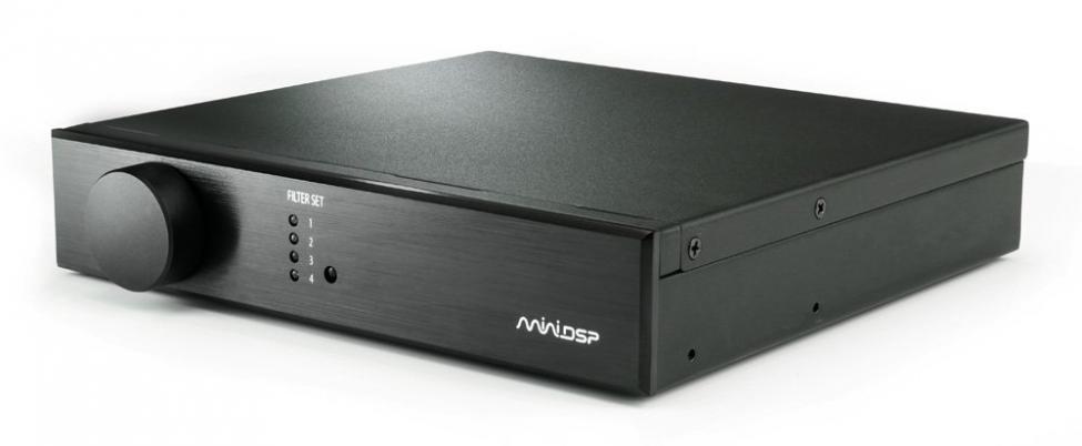

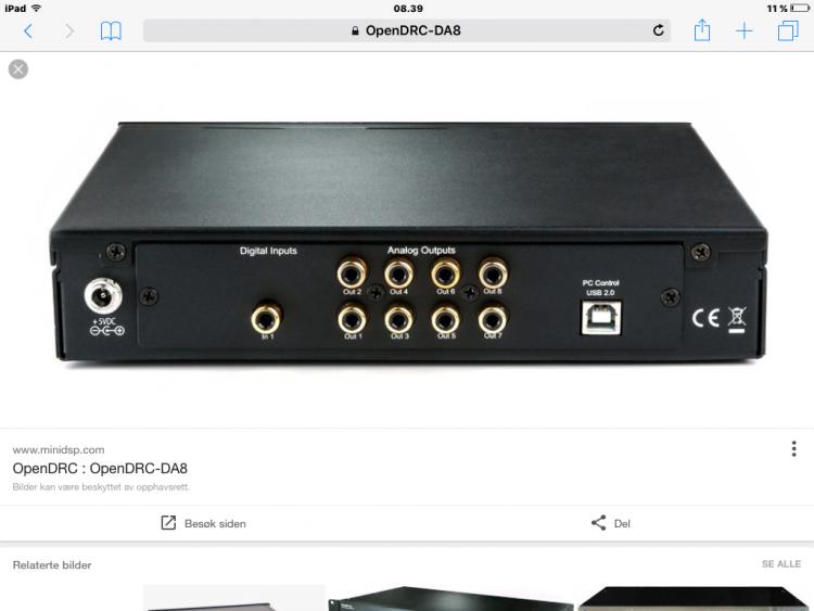

Den OpenDRC-DA8, boksen avshop selger har altså ikke romkoresjons delen innebygget? Eller hva er det den mangler kontra Dirac
den har i alle fall 4 utganger
[h=1]MINIDSP OPENDRC-DA8 FLOATING POINT ROOM CORRECTION DSPMINIDSP OPENDRC-DA8 FLOATING POINT ROOM CORRECTION DSP[/h]
Olav2
07.04.2014
3.342
2.665
Jeg kjenner ikke til denne boksen i detalj. Men jeg tipper at det den kan gjøre er aktiv deling og eq, og manuell romkorreksjon. Det vil si at du selv tar opp diverse målinger, og gjør korreksjon i rew e.l., og laster filteret over på boksen. Det den kan gjøre i motsetning til de rimeligere boksene (2x4 feks), er såvidt jeg har skjønt at den har mulighet for mer avanserte filtere når det gjelder tidsdomenet og fase. Hvis du har lyst å tweake mye selv, er dette veien å gå. For min del tror jeg det er mye lettere å få et godt resultat med dirac, for de fleste av oss. Men dirac er plug n play, og gir ikke mulighet for så mye individuell tweaking:)
Men du trenger jo minst seks utganger til ditt prosjekt da - 2 x 3, såvidt jeg kan forstå. Det vil si denne boksen i så fall: https://www.minidsp.com/products/opendrc-series/opendrc-da8
Jeg har forresten god erfaring med å bestille direkte fra minidsp. Raks håndtering og levering, og noe rimeligere enn fra avshop (som dessuten var utsolgt da jeg skulle bestille).
EDIT: minidsp har forresten skrevet en grei innføring i dirac vs. de andre modellene sine: https://www.minidsp.com/applications/digital-room-correction/dirac-live-vs-rew

Det er nesten som en liten hemmelighet å regne, men det er mulig å tweake OpenDRC DA-8 til å få et sett analoge innganger også. Det er en header for I2S inni, og ved å flytte MiniSharc-kortet inni DA8 litt, så er det plass til en AN-FP analogmodul. Ved å montere et par RCA chassiskontakter på bakplatenen, så kan du lodde av tilkoblingene på AN-FP og legge kabel til chassiskontaktene. Da har du et sett analoge innganger og en digital inngang. Du skifter mellom de ved å lage et eget filtersett for hver inngang der enten I2S input eller SPDIF er valgt. Du kan evnt. bore et par hull på siden av chasset slik at du monterer AN-FP med utgangene på siden. Se detaljer her: https://www.minidsp.com/forum/opendrc-series-support/12269-opendrc-an-di-da8
Når det gjelder volum og Sonos som kilde, så kjører du Sonosen på full guffe. Volumregulering gjør du i DA8.
Jeg har bestilt meg en DA8 og en Umik for eksperimentformål - for å lære DSP, forske litt på romkorreksjon og å etter hvert kjøre digitale delefiltre.
En kompis var skeptisk til dette med at hvis en skal ha FIR-filtre med fornuftig antall taps, så er en begrenset til 48kHz. Jeg tror imidlertid det er DAC-biten, og kanskje spesielt den analoge delen av dette som er den begrensende faktoren i disse. Der har antakeligvis 4x10HD og spesielt Hypex DLCP en fordel.
Jeg har for min del valgte bort Hypex DLCP i denne fasen fordi jeg er interessert i å se om FIR-filtre gjør mye forskjell i forhold til IIR-filtre, og jeg har veldig på følelsen at MiniDSP er vesentlig bedre på programvareutvikling og -stabilitet...
OpenDRC er i prinsippet et MiniSHARC-kort i et kabinett sammen med en miniDAC8. Jeg synes dette er en veldig grei pakke for å komme i gang med dette. Hvis en ønsker å gå videre til "full hog", så kan en benytte det samme MiniSHARC-kortet og gå på vesentlig dyrere og bedre DACer, som f.eks. 4 stykk Curryman, 4 stykk Twisted Pear Opus eller en Twisted Pear Buffalo III. Om en ønsker analog inn, så har en MiniDSP sin AN-FP. Jeg har for øyeblikket ikke brydd meg om å se så nøye på heftigere alternativer - da jeg tror det er lurt å begynne å ta tak i basisen før en kaster bort masse tid på smådetaljer.
Det er tilgjengelig biblioteker, slik at en kan benytte dette som en basis, legge til en Arduino (byggesett for mikrokontroller) og lage full preamp med flere digitale inputs osv.

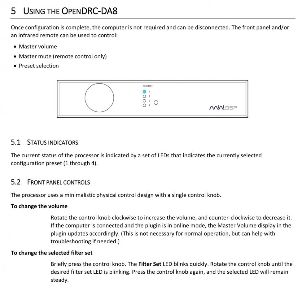

Men hvis jeg setter sonosen på full guffe volummessig- da må volum justeres via PC tilkoblet minidsp?
Olav2
07.04.2014
3.342
2.665
Nei, du kan bruke minidsp til å styre volumet. De nyeste minidsp boksene kommer ikke med fjernkontroll, men har infrarød mottaker. Det vil si at du kan programmere vanlige ir-fjernkontroller (harmony etc) til å styre volumet på dem. Hvis du har android-telefon med ir-sender kan du antakelig bruke en fjernkontrolls-app også.

Open-DRC har volumknapp på boksen. Det er bare småboksene (2x4, 2x4HD og Nanodigi) som ikke har.
Johan-Kr
trosse1
22.02.2012
2.688
2.427
75
Det er vel en filtervelger og ikke et volumpotmeter
