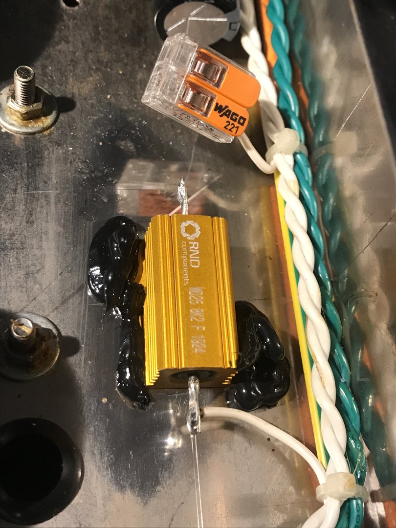

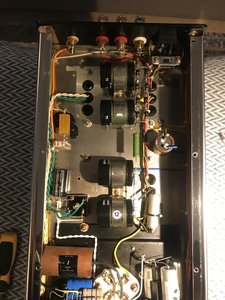

    Jeg tror det er likeretter for spenning til LED på fronten.
    En motstand i serie.
    Pin 7 og 8 er gløding. Nevnte motstand fra pin 7.
    Ser også at glødespenning går til 7-8 med hvit twisted ledning.
    Ja, ser det nå. Så ikke at den motstanden var koblet på samme kabel fra pinne 7.

    Åpenbart det en diode gjør i den applikasjonen der ja, tror du det ville være noen oppside i å fjerne den? (Led Trengs absolutt ikke for å se at den er på..)
    Hvis det er en irriterende blå LED kan det være befriende å dempe den. 2-3 dobling av motstanden.
    For ørene har det ingen betydning.

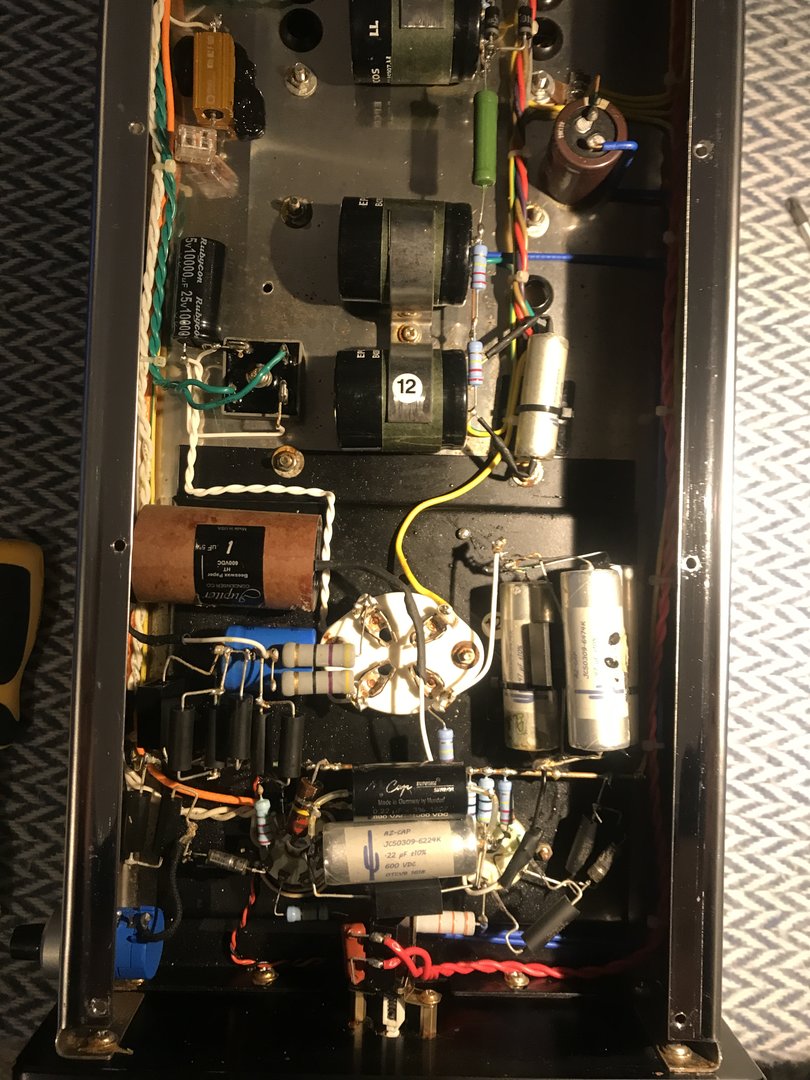

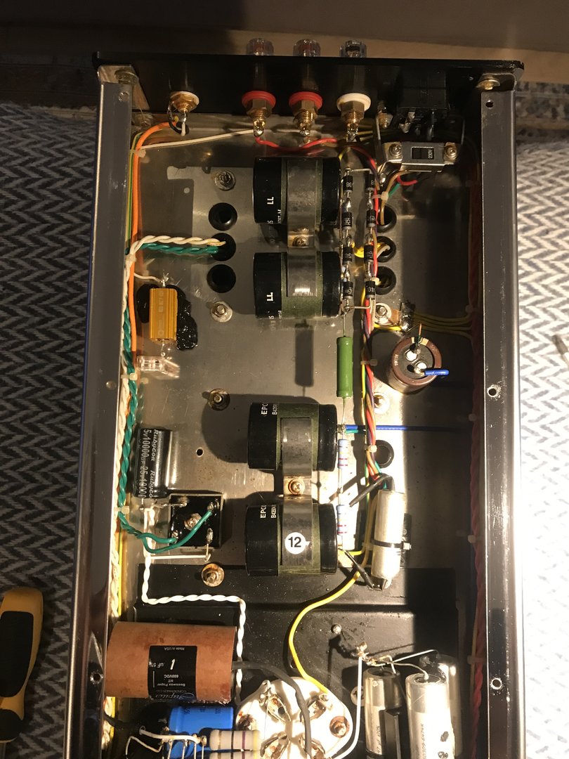

    Hei
    Har akkurat hentet en pre og makne monoblokker..ser på bildene at du har ulike 6sn7 rør på hver forsterker.
    Noen grunn til det?
    Mvh Christer Larsen

    Hei
    Noen grunn til det?
    Mvh Christer Larsen
    Hei, jeg brukte ulike fabrikat/leverandør 6sn7 på inngangstrinnet i forsterker ja. (Men alltid likt på blokk a/b)
    Synes ken-rad var best som første rør og Sylvania Chrometop best i pos 2.

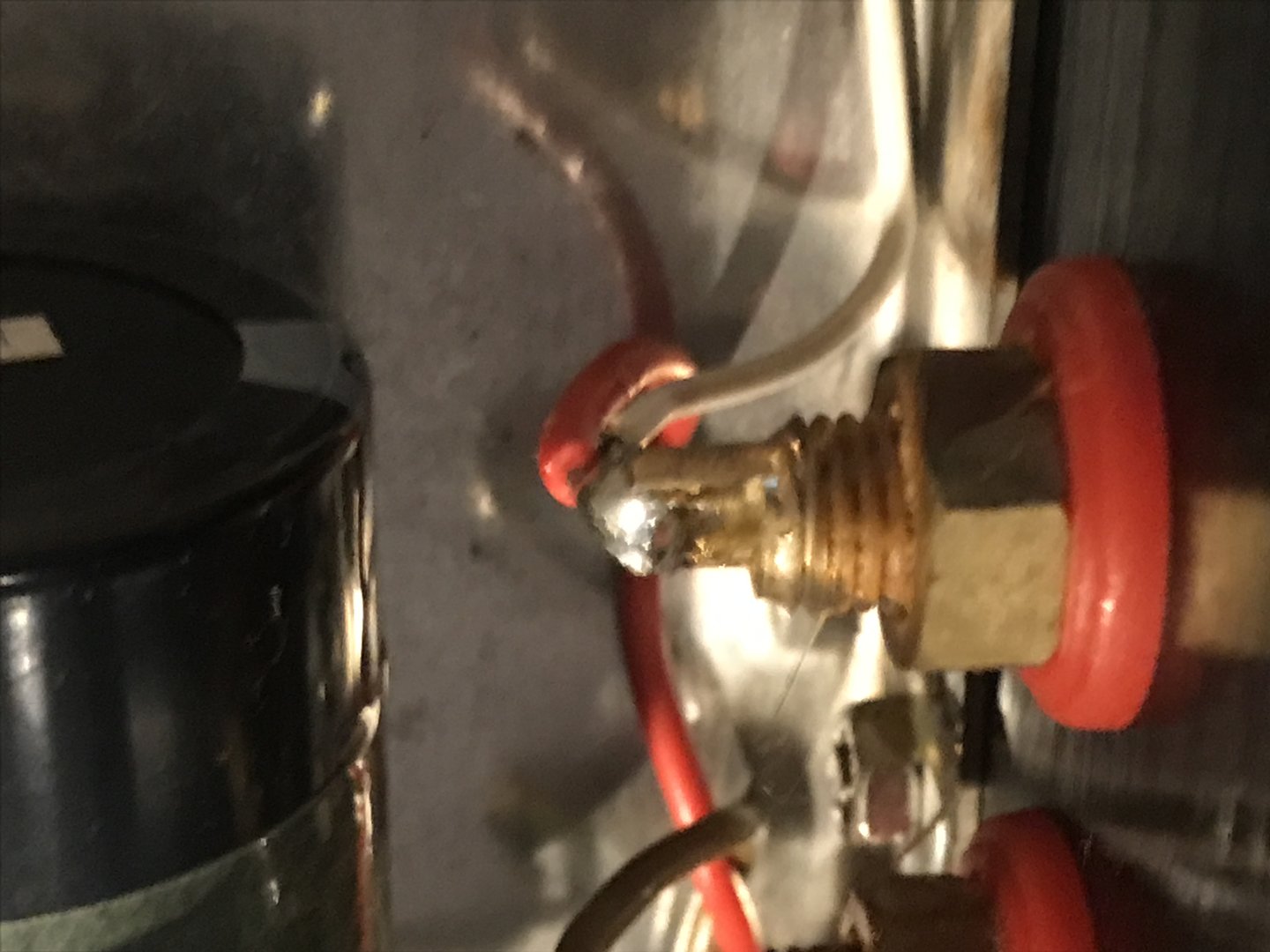

    Takker
    Har en skruknott på siden som er koblet fra..
    Ser ut til at den har gått til 8 ohms terminalen.
    Er den bra og ha koblet til?
    Smak og behag! Det er er en tilbakekoblingssløyfe som er fjernet, dvs ingen tilbakekobling. Jeg synesden låt best uten. Bare å prøve, koble til og vri på knotten og se hva du liker….

    Så hvit ledning( i «sukkerbiten»)går inn på gullfarget motstand..?
    Er det opplegget orginalt?
    Ellers er de moddet med bra komponenter.
    Har og pre Mingda mc-3r nordic ed.
    Låter bra..
    Takker for svarene😊
    Bare å lodde ledningen som nå sitter i wago klemme på ledig side på motstand. Som sagt jeg synes den låter klart best uten tilbakekobling. Motstanden og potmeter på fullt tilsvarer original impendans på tilbakekoblingen, potmeter på min så har du ca 1/2 av original tilbakekobling) Bare å teste, er dønn stabilt..

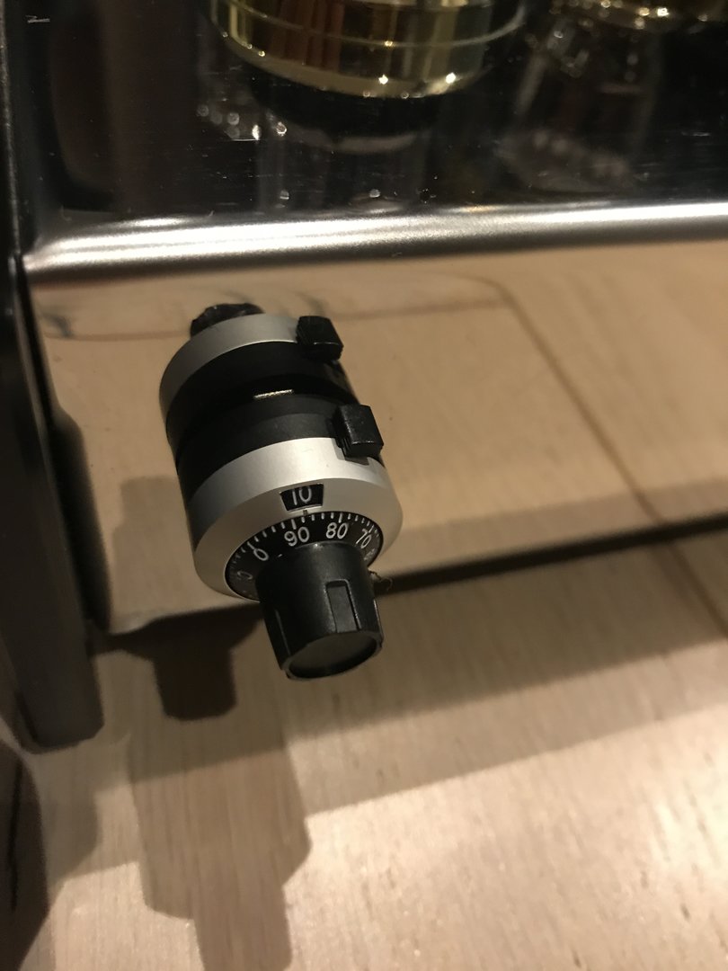

    En ting jeg ikke finner her. Oppgraderinger av komponenter mangler ikke. Men ingen nevner volumpotten. Den stegpotten som sitter orginalt er Ikke all verdens.
    Ved å bytte til en bedre fjerner en betydelig gardin. Har gjort dette, og det ble mye bedre. Anbefales.

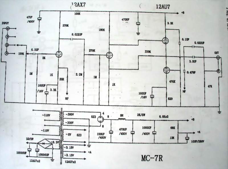

    Hva er det den kretsen egentlig gjør med signalet? en shunt eller?
    I dette tilfellet er det negativ feedback.
    En del av utgangssignalet kobles tilbake til inngangen i motfase. (Global feedback).
    Finnes også lokal feedback.
    Det tilbakeførte signalet vil utjevne eventuelle avvik mellom inn og utsignal.
    Signalet blir "penere".
    Om det høres bedre ut?
    Bidrar også til en mer stabil forsterker.
