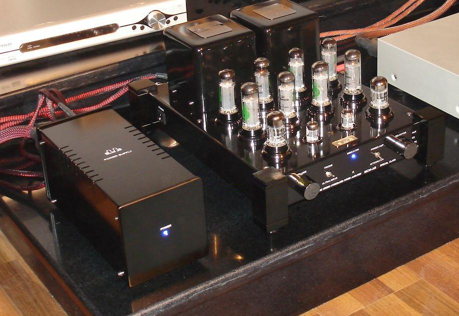

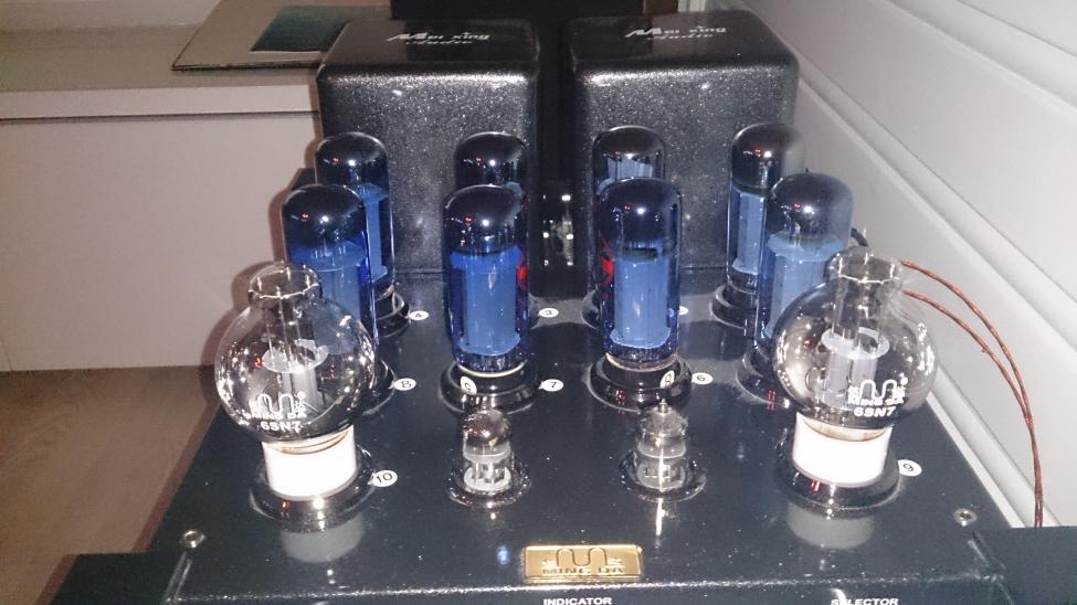

    Da er jeg i siste fasen av å banke igjennom kjøp av en integrert Meixing-forsterker med det klingende navnet MingDa MC-34AB direkte fra HongKong via E-Bay (butikken heter: Photo Shop Shop Shop ( ?!?!? ) Hvis jeg går konkurs, flytter jeg til Hong Kong og åpner "Plingplong-sjingsjong-shipshapshop - Store for Auiod Levors"))
    Denne e-sjappa kjører i disse dager gratis forsendelse på sine produkter og da jeg bladde meg gjennom - opprinnelig på jakt etter en Music Angel XDSE KT88 - fant jeg dette svarte beistet av en integrert m./ separat strømforsyning.
    Specifications:
    No. of inputs Integrated Amplifier: 4 groups
    No. of inputs Power Amplifier: 1 group
    Input impedance: 100 k ohm
    Input level integrated: 200 mV
    Input level power amplifier: 1000 mV
    Output impedance: 4 ohm, 8 ohm
    Output : ultra-linear 2x 75 W, triode state 2x 40W
    Frequency range: 10 Hz - 60 kHz +0/-2 dB
    S/N: 93 dB Distortion: ? 1 %
    No. of Outputs: 2 groups
    Vacuum tubes: 8x EL34, 2x EH6SN7 (Russian), 2x EI12AT7 (Serbian)
    Power supply: AC 110 V / 60 Hz ? 220 / 50 Hz
    Power consumption: 250 W
    Dimensions Amplifier: 44.5x37x23 cm (DxWxH)
    Dimensions Power Box: 29x13x14 (DxWxH
    Total Weight: 42 kg
    Packing Include:
    Power supply ,Standard 1.5m(5 ft) Power Cord ,Full Set Tubes ,Remote control

    ... og slik ser den ut forfra.
    Samboeren min fortalte meg at hun skulle myrde meg, hvis jeg dro noe slikt inn i stua, så jeg har glatt unnlatt å fortelle at jeg har kjøpt den allerede.. ehh.. óg en Yaqin SM12B. Det kostet meg tilsammen £538,- eller ca 5500,- NOK, noe jeg mener nesten må være verdt å dø for.
    Jeg må vel innrømme at jeg rodd inn i ukjent farvann her, ettersom jeg aldri har eid en rørforsterker (med unntak av et par gitarforsterkere som jeg forlengst har kvitta meg med, et par gamle radioer og en vintage Tandberg jeg aldri har brukt). Jeg har aldri målt spenning eller motstand, ei heller har jeg satt foten i en loddebolt, så jeg skal vel få litt å bryne meg på. Heldigvis er jeg utstyrt med et rimelig skarpt huggu, slitesterk tålmodighet og en elektrikervenn i back-up..
    Dessuten hadde jeg i all ydmykhet tenkt å plage ekspertene på dette forumet med litt circuit-board & tube quiz, når det kniper - og det kommer det vel til å gjøre..
    Min første utfordring blir å gjøre noe med det faktum at forsterkeren er beregnet for 220V nett.
    Jeg forstår at jeg må endre bias på ampen for å unngå at hvilestrømmen blir for høy og at de 8+4 rørene brenner opp med en gang.. Er dette en komplisert affære?
    Forsterkeren sendes som Gift, men hva risikerer jeg i fortolling? Er det noen som vet?

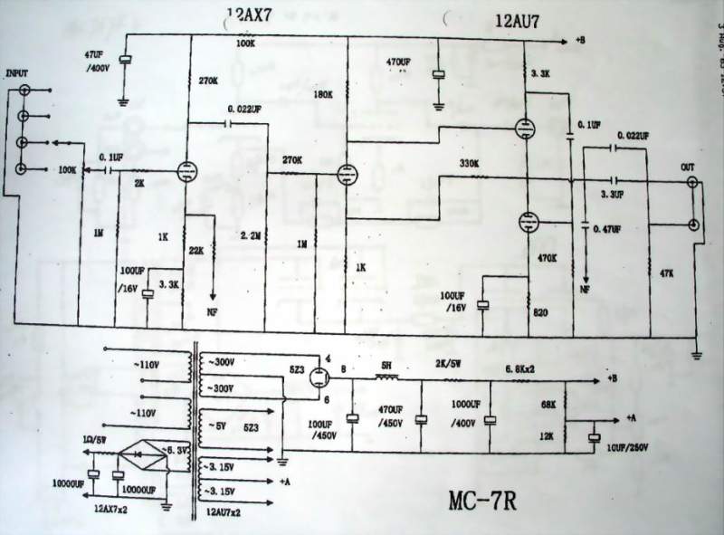

    Legger inn et bilde av min tidligere følgesvenn MC-7R. Denne har gitt virkelig mye glede og gav positivt svar på rørbytte også :)

    Da er MC7R på vei tilbake, man glemmer aldri sin første kjærlighet som det sies :)
    Noen fete Mullard-rør så låter denne ganske morsomt, og det er jo plass til en
    aldri så liten remotekontroll på volumet også!
    Noen som har prøvd å tweake denne slik som beskrevet her :
    http://www.responseaudio.com/ming-da%20reference%20preamps.htm
    Det viktigste er dette:
    Volume attenuation circuit added on an individual basis to best match the amplifier being used and personal listening habits. Contact us prior to ordering for information. Standard attenuation is 10dB. Also available is 6dB and 20dB attenuation.
    Det er ingen dårlige komponenter i den forsterkeren. Fiks det mest nødvendige (som nevnt over) før du begynner å bytte ut bra komponenter med svært dyre.
    Så er det en seiglivet påstand som er helt umulig å avlive ser det ut til. Alle (minus de som faktisk tester selv) roter dette til:
    Output impedance 100K
    Utgangsimpedansen er 1k (1000 ohm). Det vil i praksis si at alle etterfølgende trinn med inngangsimpedans på >10kohm vil fungere utmerket.
