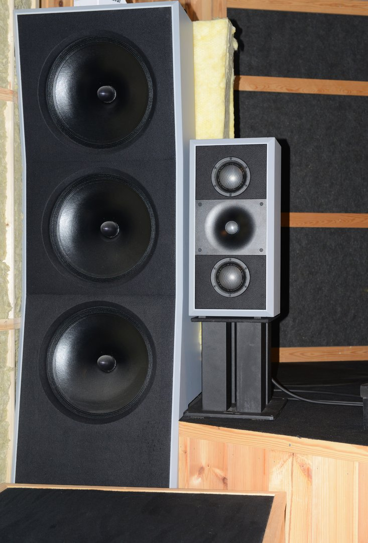

Har vel ikke akkurat et tårn, men nesten. Tre 15" i OB satt i en bue med lik avstand til lytter virker i mine ører meget bra. Har delt helt opp til 800 Hz, men synes det virker ennå bedre når de bare brukes opp til 600 Hz.
Dette er en måte å gjøre det på

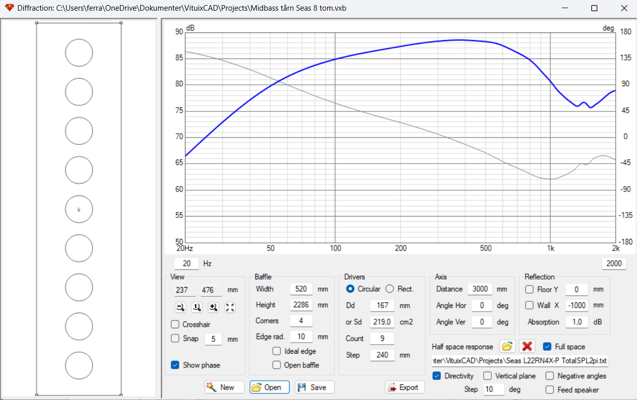

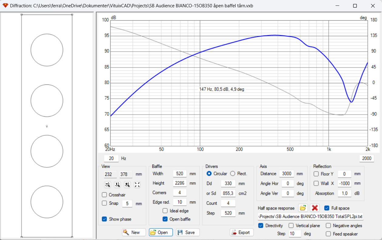

Jeg simulerte litt i VituixCAD2 og "la inn" de to ulike alternativene der og fikk disse resultatene.
Det hadde kanskje vært lettere å se differansen i output/spl med lik skala/y-akse, men det skiller fra cirka 88,5dB til 95dB i bruksområde mitt (100-600hz maks). Jeg tenker å prøve meg med Seas 8" først, men det smekker vel vesentlig mer med 15" ettersom det er mye mer membranareal og de tar vel også mindre plass ettersom det er åpne bafler. Kurvene ser forøvrig ganske like ut, selv om Sb Audience nok vil spille høyere med mindre strøm (ikke noe stort tema her). Maks bredde/høyde er angitt for bafler forøvrig.

En 15" er ca 3,6 ganger i areal, så ja de vil smekke mer. :=)
Disse skal jo også være rimelig bra til bruken.

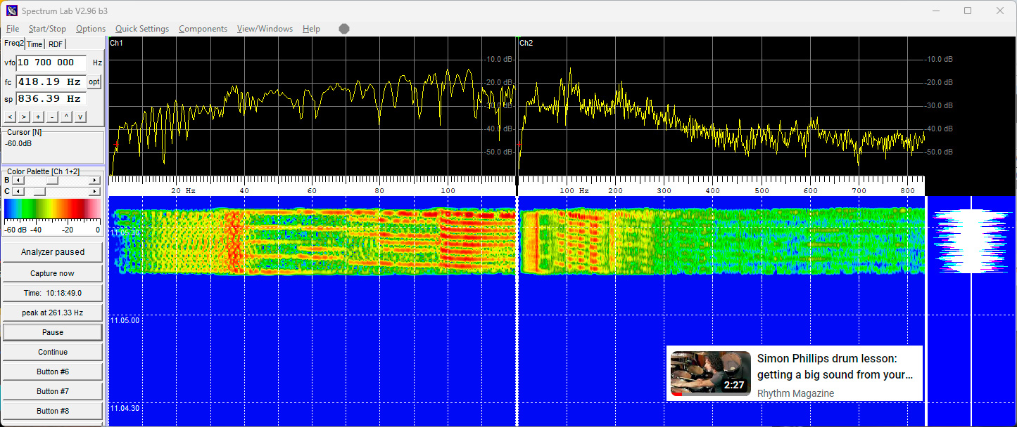

Her er en video med smekk og et Spectrum som viser smekken

En puls, eller IR (impulse respons) som man kaller det brukes mye i modellering av høyttalere når det kommer til gitar, da det er viden kjent at to forskjellige 12" har forskjellige egenskaper og forskjellig lyd i både topp, bunn og mid. Alt dette fanges opp i en enkelt puls, som brukes til modellering av cab med høyttalere til forskjellige "emulatorer". Det er mye info i dette korte signalet, fra elementets stillestående, topp til bunn og tilbake til stillestående igjen. Mikrofon(er), og plassering av de spiller jo også inn såklart.
