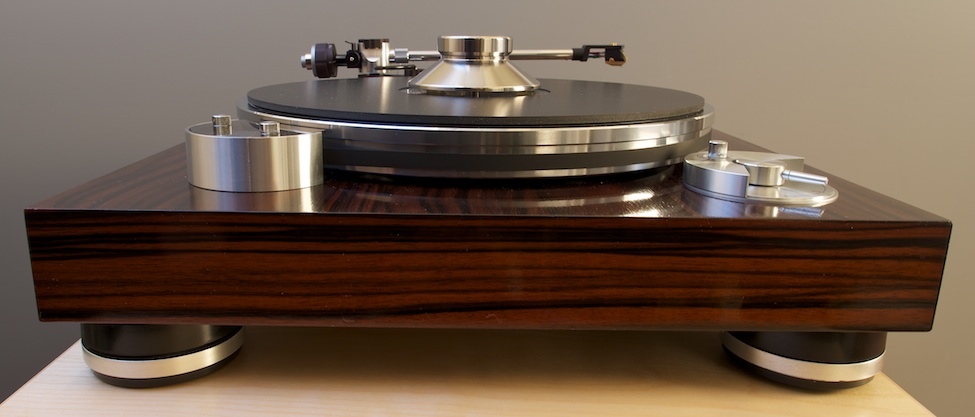

    Melder meg på her med denne, er stort sett ferdig med å fikse/shine den opp. Du kjenner den kanskje igjen?

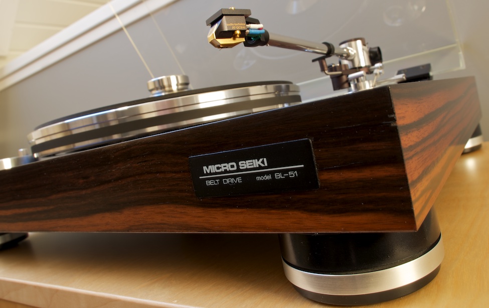

    Trådstarters Micro Seiki BL-51, med Audiocraft AC-300MKII tonearm, og AT-OC9 pickup.
    Snappet spilleren opp da den lå ute på brukten et øyeblikk sommeren 2015.
    Med spilleren vel hjemme ble det klart at tidens tann hadde satt noen "bitemerker" i den, som var dypere enn jeg kunne like. Her trengtes det service og vedlikehold, samt bytte av vitale deler skulle det vise seg, før jeg ble fornøyd.
    Spilleren ble derfor "avskiltet", og jeg har da hatt et lite hobbyprosjekt gående i løpet av høsten og vinteren, der jeg har utsatt den for en hel del TLC, både teknisk og kosmetisk, for å få den opp på et nivå som jeg kan være tilfreds med.
    Ble et par utfordringer der, men det løste seg til slutt ;).
    Nå friskmelder jeg spilleren, og det tid for å koble opp og snurre plater med den igjen.

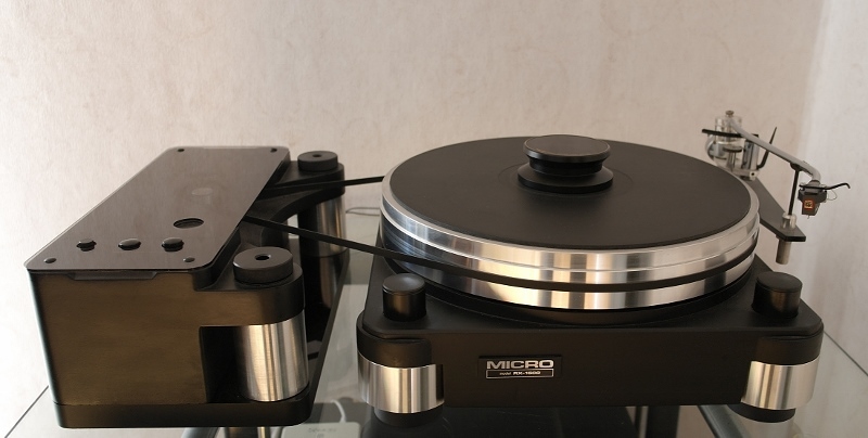

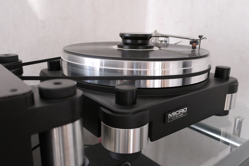

    Ser flott ut Andy, hva kommer frakta på fra HK for en slik spiller?
    Auditor
    27.02.2006
    12.086
    4.361
    Det der må da være en av de peneste Microene i Norge, Andy?? Hva slags PU?
    Andy
    13.07.2003
    3.107
    7.608
    Nøtterøy
    Takk for det Auditor! Kjøpte den av en kamerat for noen år siden. Han kjøpte den ny i 83 tror jeg. Den er meget fin. Ser fortsatt ny ut. Ingen riper eller merker noe sted. :eek: Har original kvittering, manual, en rull med hyssing til snordrift, alle arm-rørene til Mørch armen ++.
    Elementet kjøpte jeg i ettertid. Det er en Dynavector DV-20x. En high output moving coil.
    Har hatt lyst på ST-10 clampen (loddet) i flere år. Kom over den til en fin pris på e-bay. :)

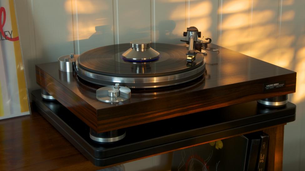

    Lite action i Micro tråden for tiden.
    Godstemning fra i dag tidlig, BL-51 i morgenlys.
    Snurrer "In the land of hi-fi" med Cannonball Adderley. Fabelaktig skive.
