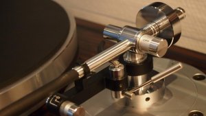

    Har lest at MA707 armen har noe der likner på azimuth justering. Der er to veldig små skruer under armrøret der hvor headshell går inn i armen, har lest at om man løsner disse skulle man kunne vri selve kontaktflaten der går inn i headshell, men jeg får det ikke til. Har lagt noe papir på pickuppens ene side. Må vel investere i en Fozgometer tror jeg....
    http://www.analog-forum.de/wbboard/...n/60128-azimuth-verstellung-micro-seiki-cf-1/

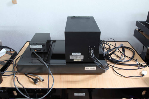

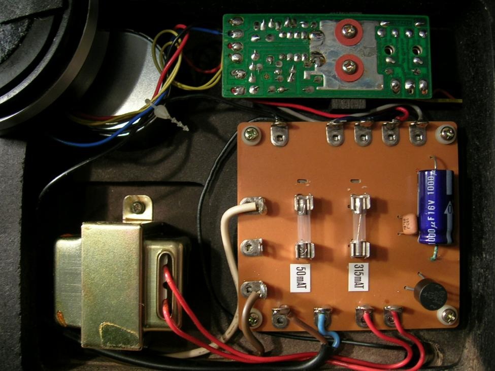

    Som sagt, jeg kan ikke lese skjema, har kjøpt en Noratel 50VA transformer der skal erstatte den originale i min Micro Seiki. Den originale blir sittende dog.
    Jeg tenkte, i min uvitenhet at jeg bare kunne koble den nye trafoen til 230 volt og da koble sekundær på printet, dvs. lodde bort de to røde på printet og koble sekundær fra den nye trafo på her.
    Men, det er vel ikke helt så enkelt, tror jeg. Det betyr jo at jeg bortkobler sikringerne osv., og det går ikke. Må vel ha strøm inn til printet som vanligt (brun og blå leder), ta ut strøm fra print til ny trafo (hvit og brun leder) og da føre sekundær fra nye trafo inn hvor de to røde er koblet til nå.
    Library Downloads | Vinyl Engine
    Og så et annet dumt spørsmål, er det normalt at en trafo ikke måler korrekt sekundær før den er montert?
    Med den gamle trafo, der er beregnet for 220 volt måler jeg 10,8 volt på de to røde kabler på printet, med den nye trafo koblet til de 239 volt jeg har her måler jeg 11,8 volt direkte fra trafo. Trafoen skal egentlig ha 10 volt på sekundær.

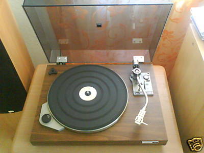

    Noen som vet om Orphic 277 er laget av Micro?
    Synes den ligner veldig på Micro Solid 1.
    Bildet er av en 247 men den er veldig lik 277.
    Dette er en spiller som jeg kan få gratis og lurer på om det er noe å ta vare på?
    Jeg finner veldig lite info om Orphic på nettet.

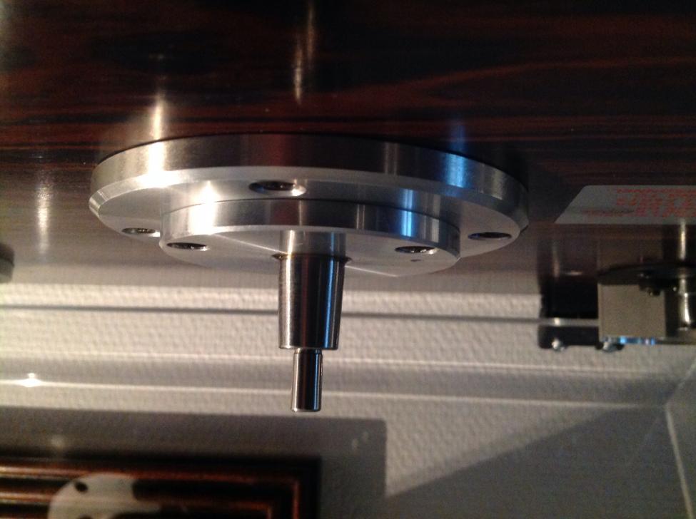

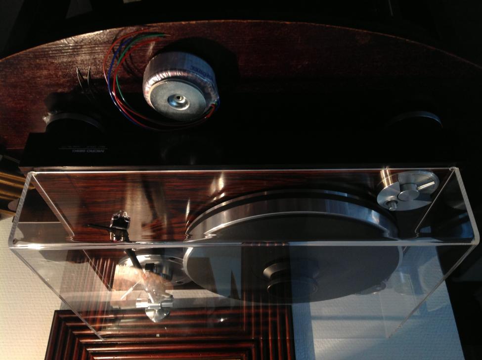

    Steinost, fra den øverste plate, hvor de tre skruer sitter, og opp til toppen av spindlen, da er der 3,5 cm.
    Men ja, du må kanskje ha ny spindle, toppen der passer opp i tallerkenen er kanskje utformet på en annen måte.
    Edit, sorry, igjen blir iPad bilder snudd på hodet nåe de legges inn....

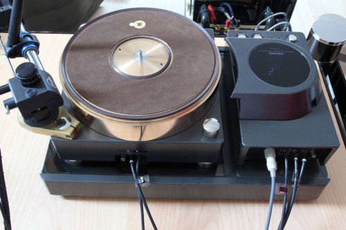

    Macody
    Fersking
    10.06.2006
    Festskrift til Andy

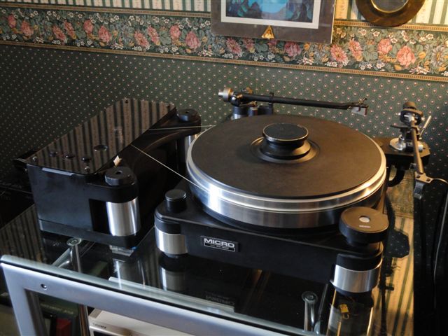

    Mine herrer. Dette blir et lett nostalgisk tilbakeblikk til februardagene 2010 hvor Andy presenterte sin egen-produserte utgave av baseenheten RS-1500 (mener jeg den heter). Han fikk mye kvalifisert ros den den, og jeg er helt på linje med Erland som hevdet den var finere enn originalen. Det er den, jeg har hatt originalen for lenge siden og den er på langt nær så flott. For 3 år siden hadde jeg selv den integrerte utgaven av RX-1500 med gummirem som alle kjenner. Andys flotte bilder gjorde et dypt inntrykk. Efter å ha lekt med tanken lenge, helt frem til sommeren i fjor 2012, tok jeg mot til meg og kontaktet ham direkte. Og spurte så høflig jeg maktet om han kunne tenke seg å lage en tilsvarende på bestilling? Andy nølte. Han slo ikke til der og da.
    Det er et Sufi-ordtak om at enhver by kan inntas om det er en så stor sprekk i bymuren at man kan stikke inn en hånd med gull-dinarer. Dinarene i dette tilfelle var den pris han forlangte og en flaske god cognac som extra-bonus. Han gav langsomt etter, som den hyggelige mann han er . Noen uker ut i juli tok jeg turen ut til Nøtterøy og hentet vidunderet. Jeg hadde hastverk med å dra hjem igjen for å montere, så det ble ikke et langt møte. Resultet var imidlertid over all forventning. Love at first sight, og hvis man kan bruke det populære ord "forelskelse" om tekniske ting, så er den der ennå. Kjempefornøyd, nok en gang takk Andy.
    Ellers har jeg hatt et relativt lidenskaplig forhold til Micro Seiki i 25 år, de har noe unikt og skulpturelt ved seg som setter seg i sjelen. En av de første tester her på Berget av RX-1500 var skrevet av daværende redaktør i Puls Hi-Fi Rolv Rønningstad. Han kjøpte testmodellen han hadde lånt hos Erling Neby, og solgte den til meg i 1987. Det var selvsagt den tråd-drevne utgaven - med gylden messingtallerken og messing platestrammer og den velkjente SAEC 407/23. Et praktverk. Min ironiske kone mente den så ut som tannlege-utstyr (!), men det viser bare hvilke bær-turer damer kan være ute på. Dette var ingeniørkunst, intet mindre. Men - i et anfall av akutt sinnsforvirring solgte jeg den midt på nitti-tallet til en flyver fra Møre og Romsdal, som smilte mistenkelig bredt da han hentet den på Fornebu. Det tok ikke lenge før jeg angret, og den historien er høyt oppe på min private liste over Livets Større Bommerter. Men det er historie. Nå er harmonien gjenopprettet, og det er vellyd og velvære i stuen.
    Legger ved ett bilde. Armene er den velkjente RB-300 (til hverdags) og kullfiber-armen CF-2 som fungerer ypperlig med Ortofons MC20 Super MKII - ved større og festlige anledninger.
    Mvh Macody.

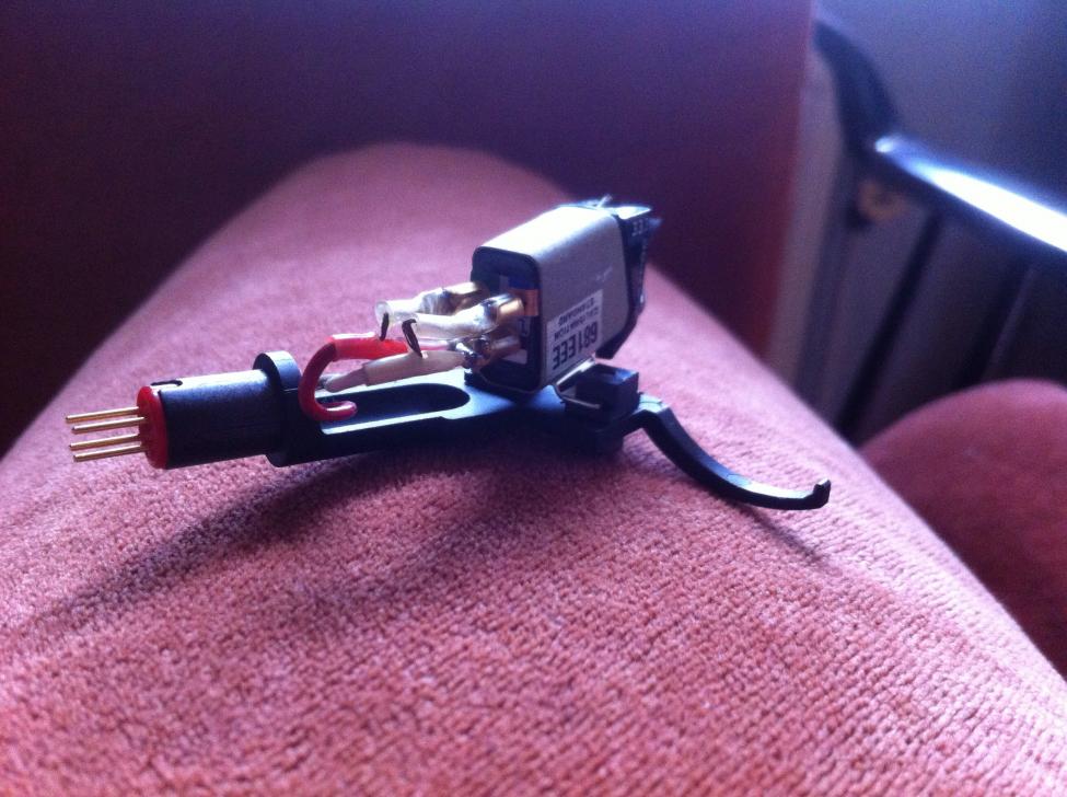

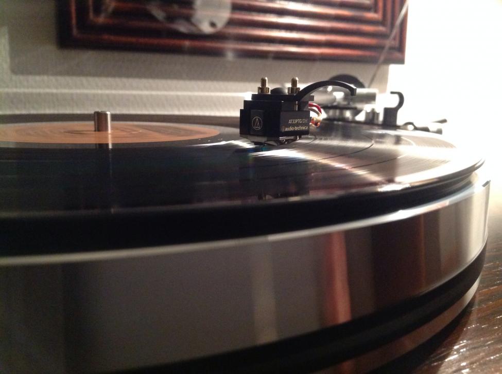

    Idag ankom mitt originale Micro H707 headshell i perfekt stand fra Sittard i Nederland. (Dvs., jeg håper da der er forbindelse fra pickup til pinner, har ikke innstallert det ennå jo)
    Jeg kjøpte en hel platespiller, men da auksjonen var over fortalte jeg at jeg bare ville ha headshellet, resten kunne han beholde, eller selge igjen. Han var ganske fornøyd med den gode prisen ( for noe han ikke vet er laget av Unobtainium fra Pandora, altså ganske sjeldent). Det har en Stanton 681 EEE på seg som jeg må få pillet av....
    Har også skaffet meg ny original innmat til tre føtter, det er bare to der trenger utskiftning, men da har jeg en reserve. Disse er på vei fra Tyskland.
    Man må vel snart skrive testamente sånn at ikke alt stasj går til Freetex den dag man er borte. Hmmm, nå reiste hårene seg på armen min, får sikkert mareritt om det scenario nå....

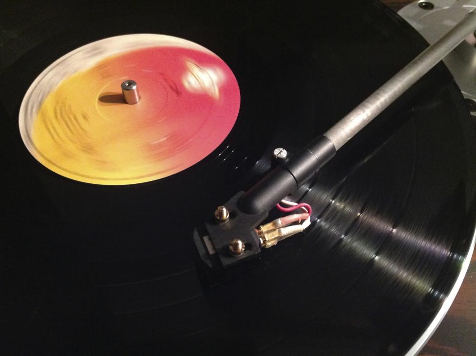

    Nja, er faktisk ferdig nå så jeg har bare "stjålet" et headshell fra en spiller. Det er eneste måte å få tak i disse på.
    En gutt på Ebay solgte kopier av dette headshell, i plastik, for 100 dollars. Jeg kjøpte et eksemplar via en i Canada der hadde kjøpt to stykker.
    Dette blev innstallert og spilte en stund, så justerte jeg pickuppen og der var plutselig ikke lyd i venstre kanal mere. Denne må ha nye kabler tror jeg og det gidder jeg ikke. Selger det sikkert om noen gidder å sette nye kabler på det. Det er dette plastik headshell man ser på bildet her, det har en veldig lang fingerlift.

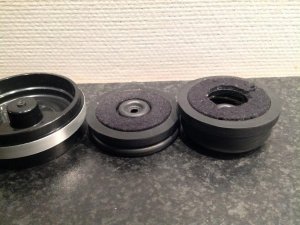

    Gummiføttene kom idag, er ikke helt sikker på disse er fra Bl serien, de virker veldig mye stivere, men vi får se, skal prøve de en av dagene. Passer de ikke selger jeg de til noen der trenger de....
    Min arm har også "rytteren" der skal sitte på armrøret, og den ekstra kontravekten til å sette inn bak i kontravektens rør, (dette gjør at armen kan passe til flere pickupper) dette er ikke montert på bildet da resonansen med AT33 PTG II pickuppen ligger på 9 hz. Mange arme man kjøper løse, eller fra spillere mangler enten en av delene, eller begge.
    Spilleren kom uten lokk, har fått et nytt laget av Eckstein i Tyskland etter originale mål så det er også på plass ja. Der er puttet en del mer penger i spilleren enn den er verd, men det er en god følelse at den er i tip-top stand. eierglede er vanskelig å sette en pris på...
    Edit: vil kanskje være noen der bemerker at stifttrykket står på 0. Dette er reguleret ved hjelp av bare kontravekten, 2,00 gram.

    Akkurat nå sitter der originalt headshell, men med avknekket fingerbøyle på, det satt på spilleren da jeg hentet den i København.
    Føtter er montert, heldigvis var det rette typen. På siste bilde ses en ny til venstre, en brukt som satt på spilleren, og helt til høyre endda en brukt fra spilleren, men denne har av en eller annen grunn mistet den stålfjær der sitter inneni, hvordan den har kommet seg ut er et mysterium, hullet er veldig lite. Så ja, tre nye føtter på plass, må vel egentlig ha èn til for perfeksjonismens skyld, men pytt, stor forbedring er dette.
    Et bilde hvor man ser fjæren inne i selve foten.
