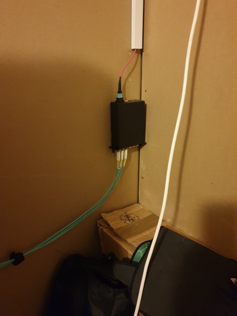

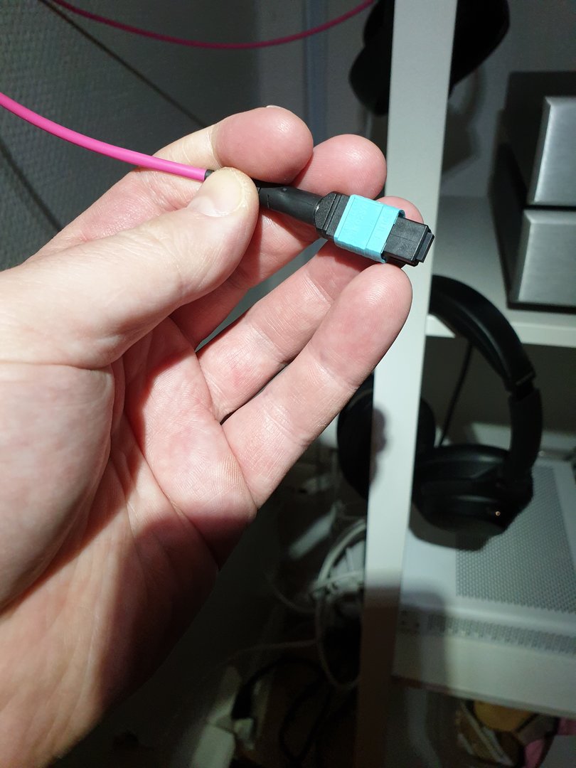

    I gamle dager trakk man "pølser" med separate fiber som ble terminert for hånd enkeltvis i rackpatchepaneler. I dag finnes det imidlertid en smooth løsning i form av MPO kabler. Dette er kabler som er tynnere enn f.eks TP og en connector som også er noe mindre enn en RJ45 hvor man f.eks får 12 stk OM4 fiberforbindelser inn i én liten plugg som man så dytter inn i en kasett med breakout for hvert par til den konnektortypen du ønsker. Det trengs to fiber for hver tilknytnig (RX/TX), så man får seks forbindelser i et kabelstrekk med kompleksitet lik det å strekke en TP-kabel. For tilknytning av servere og switcher er det vanligvis LC-konnektor man ønsker.
    Selve kabelen er ferdig terminert og kan kjøpes i custom lengder ganske billig fra f.eks fs.com. Det samme gjelder breakout boksene og SFP+ moduler. Jeg husker ikke akkurat hva det kosta, men rundt 2000,- for alt tenker jeg. Kabelen ser slik ut i mitt tilfelle:
    Denne puttes da inn i en kassett/rackpatchepanel med ønsket konnektortype:
    Forside med LC connectorer:
    Med litt dobbeltsidig borrelås blir kassetten som i utgangspunktet er laget for rackmontering til en distribusjonsboks på veggen. Jeg har da to slike bokser. En i bodenden, og en inne ved distribusjonsswitchen for resten av huset:
    Alt dette med innsatsen det tar meg å trekke én enkelt TP-kabel og et par tusenlapper i kost. Sluttresultatet er 6 stk fiberforbindelser med kapasitet opp til 100 gbit/s. Det at kabelen må trekkes ferdig terminert kompliserer litt, men siden connectoren er såpass liten greide jeg meg fint med å dra ut de to TP-kablene som gikk der i utgangspunktet og borre det éne hullet litt større så jeg fikk kabelen gjennom med connector.
