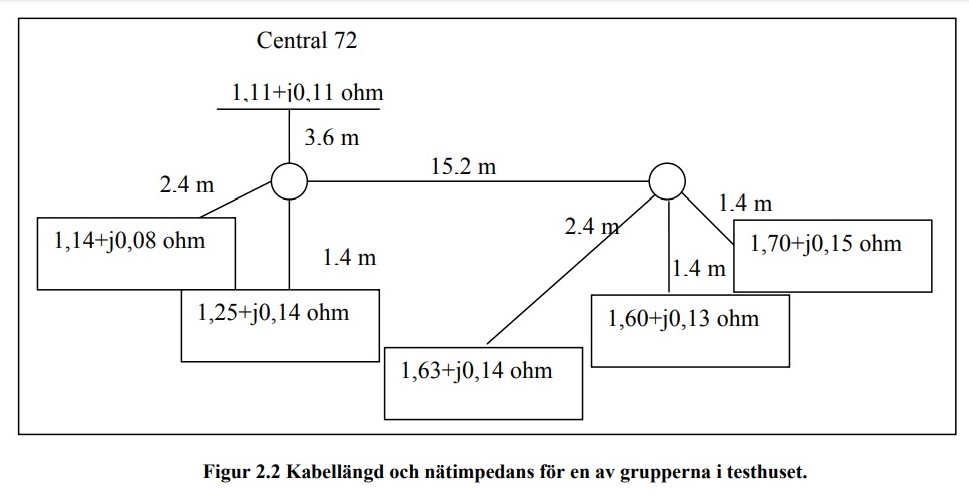

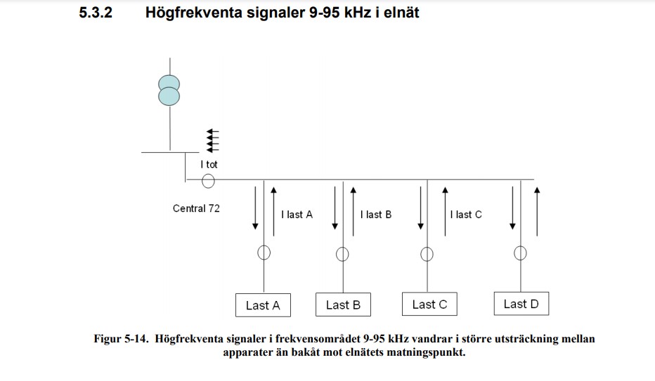

    Till skillnad ifrån övertoner så har det matande nätet vanligtvis en högre impedans mellan fas och nolla i frekvensområdet 9-95 kHz än impedansen i de elektroniska lasterna, skillnaden snarast ökar vid högre frekvens. Det innebär att utbredningen av strömmar i frekvensområdet 9-95 kHz, se Figur 5-14 och Figur 5-15 ofta är annorlunda än vad som är känt för övertoner, se Figur 5-12 och Figur 5-13.
    En egen kurs til stereoen trenger ikke være en sukkes.
    Den kan like godt bli en "katastrofe", alt avhengig av impedanser og støybilde i de andre kursene i installasjonen.
    Hvor mange har kontroll på strømmens veier i egen installasjon,og hvilke produkter/laster som er problematiske?
    Hvorfor tror du varmepumpe produsenter anbefaler at varmepumpe kursen bør være kurs nr 1?

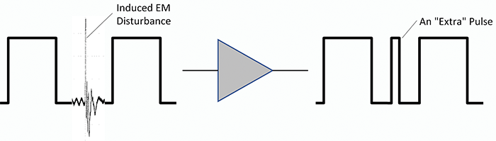

    Nettverks utstyr og kabler.
    Galvanisk skille hjalp ikke her.
    emc
    jording
    Transienter lager pulser
    Enkelt er det ikke.Her er mye som som kan påvirke.
    Figure 1: EMI transient causing an “extra” pulse in a digital circuit

    Mulig denne forklarer på en enkel måte hva div nettverkskabler påvirkes av ang emc.
    Jording,skjerm,uskjermet etc.
    Kobling fra Virkning Lavfrekvent H-felt Strømsløyfe mot jord uklart definert, men det kan koples betydelig fellesmodus (CM) spenning til apparat 1. Lavfrekvent E-felt Stor fellesmodus (CM) spenning innkoples til forsterkerinngangen. Kan også oppstå differensiell (DM) støyspenning. Høyfrekvent EM-felt Stor innkobling ved at kabelen fungerer som piskantenne for E-feltkomponenten. Filtrering kan innføres i apparatenes kabelinntak Energirike transienter Ingen beskyttelse av forsterkeren i apparat 1.

    40.738
    44.556
    Vis vedlegget 672390
    Dette er nokså likt det scenariet jeg hadde på jobb, hvor induktive spikes og refleksjoner ga helt feil resultat på en teller med litt for lang kabling til sensor. Kanskje det ikke er enkelt, men det er ikke så veldig vanskelig heller.
    Du kunne jo bare kobla til en audiofil nettverkskabel så har det ordna seg! :D

    Nå har du gjentatt han der svensken så mange ganger at de fleste av oss burde kunne det utenatt, - men dog, - mekaniske termostater, dimmere etc er kjent for å lage støy og transienter... moderne LED-dimmere er visstjon enda verre..... Jeg har aldri sagt at nettstøy ikke kan bety noe. Det jeg derimot har opponert mot er mange av de hekseremediene som markedsføres til fantasipriser, og som i enkelte tilfeller er ren humbug, - i mange tilfeller bare en enkel kondensator i en fordeler, med eller uten blinkende LED... Det jeg også har stilt spørsmål med flere ganger, er hvor mye av dette som faktisk kommer gjennom filtre og regulatorer, uten at noen har gitt et logisk svar på dette. Noen få er ille plaget med nettstøy, du har jo vært en av de, men det store flertall????
    Dårlig minne?
    Apparatkabel?
    Gjør kursen to meter lengre eller kortere.
    Hva tror du skjer med impedans og hvor støystrømmer da vil gå?
    Lektytren fra Rønneberg har du i praksis avvist mange ganger.
    Samme forskning sier også at dette støyområde ikke lar seg filtrere, noe du avviser siden du med så lang erfaring ikke skjønner hvorfor og hvordan. Og da må jo forskningen ta feil..
    Med eller blinkende led?
    NoiseHarvester?
    Den inneholder noe mer enn hva du antyder.
