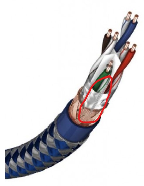

    Jaja, det er sikkert noen som vil betale for sånt, og deretter legger ut kommentarer på nett om hvor mye bedre alt låter, men jeg ser helt hit at den der kommer bare ikke inn i anlegget hos meg:
    The Shawline streaming cable features four pairs of high-speed silver-plated copper conductors in conjunction with low-loss FEP insulation. Each conductor pair has been individually screened with a Mylar foil and a further foil-and-braid outer shielding system gives the cable additional protection from the RF interference generated by everyday household devices.
    Med andre ord skaper den alle muligheter for jordsløyfer og jordstøy mellom datadingser og audiodingser, som hos meg er plassert på separate elektriske kurser for å redusere støy. Det siste jeg behøver er en jordforbindelse mellom de to kursene. Jeg ville ikke hatt den der i anlegget om jeg hadde fått godt betalt for det. Det er bare ikke så mye elektromagnetisk støy i et bolighus at det er noen som helst risiko for bitfeil og pakketap i noen meter med UTP-kabel. Hvorfor betale mer for å skape nye problemer?
    Det samme gjelder forresten Kristians inAkustik Cat 6:
    https://oslohificenter.no/kabler/nettverkskabler/in-akustik-premium-cat6
    Legg merke til separat "drain wire" for jordforbindelsen. No way, Jose.
    Vis vedlegget 531410

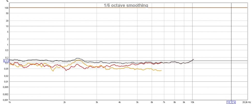

    Og bare for ert legger jeg ut forvrengningsmåling av AMT'en fra mitt forrige oppsett Den var også modda
    Vis vedlegget 531345
    Apropos det: Når mine målinger viser litt høyere THD enn dette, til tross for at det er samme diskant med samme modifikasjon, så skyldes nok det at mine høyttalere også har en Seas 27TDFNC/GW på baksiden som fyrer skrått bakover og oppover for å fylle ut den vertikale spredningen ved høye frekvenser. Det funker, men den "normale" hifi-diskanten produserer nok såpass mye mer THD at det synes i målingene selv om den ligger 10 dB lavere i nivå.

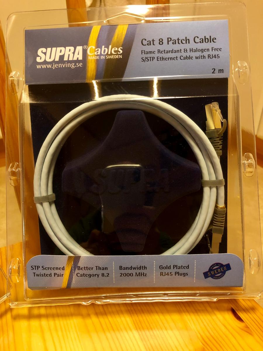

    Til (alle) dere som tror jeg lyver eller er helt fra vettet: lån med en slik kabel som jeg har nevnt og prøv den til deres egen streamer eller TV-dekoder! Test selv først! Så kan dere ha et bedre grunnlag for å bedømme etterpå. Noen som tør/vil...? Verken in-akustik CAT6 eller Supra CAT8 er spesielt dyre, anbefaler å starte med en av disse!
    Er ikke lenge før du får mitt i tryne, at dette ikke er en cat8 kabel 8)
    40.738
    44.556
    Ja, det er nokså åpenbart at Supra ikke er Cat 8 av et antall forskjellige grunner:
    https://en.wikipedia.org/wiki/ISO/IEC_11801#Category_8
    Category 8 was ratified by the TR43 working group under ANSI/TIA 568-C.2-1. It is defined up 2000 MHz and only for distances from 30 to 36m depending on the patch cords used. ISO is expected to ratify the equivalent in 2018 but will have 2 options:
    • Class I channel (Category 8.1 cable): minimum cable design U/FTP or F/UTP, fully backward compatible and interoperable with Class EA (Category 6A) using 8P8C connectors
    • Class II channel (Category 8.2 cable): F/FTP or S/FTP minimum, interoperable with Class FA (Category 7A) using TERA or GG45.
    Category 8 is designed only for data centers where distances between switches and servers are short. It is not intended for general office cabling.

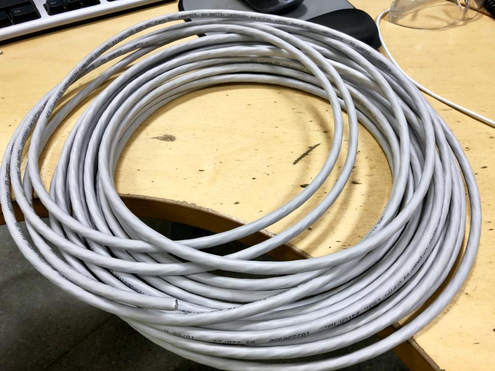

    Funker dårlig for min del. Jeg behøver 10 m. Lengste inAkustik Cat 6 hos dynaBel er 5 m og hos OHC 8 m. Du kan forsåvidt si at det blir en hørbar forskjell, for jeg vet hvordan det låter når kabelen slutter et par meter fra apparatet. Selv jeg greier å høre forskjell på en kabel som er for kort vs en som er lang nok.
    Derimot er det ikke vanskelig engang å kjøpe 10 m fra komplett: https://www.komplett.no/product/846...kskabler/iiglo-nettverkskabel-rj45-rj45-10-m#
    Kjenner jeg deg rett Asbjørn har du nok tilgang på det meste vis du vil:cool:
    Cat6a s/ftp. 4x23awg. LSZH Er den beste av standar kablene jeg har prøvd.:)

    Jeg har prøvd Supra cat8, Med jord forbindelse og uten i den en enden. siden jeg ikke skriver noe om den, så kan du vel tenke deg til resultatet :)
