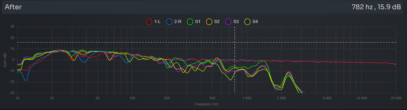

    Ja, er delvis enig, men vil samtidig si at din målemetodikk som er grunnlaget for denne diskusjonen er temmelig grov.
    Jeg forstår at du søker svar på hvorfor du har fetere bass med tilnærmet lik balanse. Har dessverre ingen oppdatert vannfall, men denne er tatt i november i fjor og selv om det er pre-Nova og balansen er annerledes, så er rommet uendret. Legger også ved wavelet

    Det er jo egentlig en stor del av Trinnovs tilnærming det. Fase, GD og impulsrespons strammes opp. Det Nova gjør annerlede enn forgjenger er at jeg nå grunnet to ekstra subkanaler kan time dem bedre
    Impuls
    GD subber
    Fase
    OMF
    26.02.2002
    16.717
    10.006
    Da oppnår jeg å tidskorrigere horisontalt og EQe vertikalt hvor jeg antar amplitude responsen diverger mest
    Er jo ikke sikkert at jeg skjønner helt hva du prøver på her, men snakker vi om en aktiv delt bassrad i front av rommet som delt på 60Hz.
    Da har du jo en bølgelengde på drøyt 5 meter - så om du justerer delay/gain litt her så spiller det trolig ingen rolle -> du er jo uansett langt under Schrøder så dette summerer seg uansett til en bølge.
    Slik jeg tolker deg - så vil en slik tilpasningen av de ulike elementene gjøre at systemet fremstår mer som en punktkilde, og man argumenterer vel for at basstårn (linjekilder) skal trigge færre romnoder.
    Du kan jo greit måle/beregne deg frem til delay, men EQ/nivå ser jeg ikke helt at du skal få noe fornuftige resultater av.
    I beste mening, usikker på om dette er et steg i riktig retning! :)
    Veldig glad du viser interesse! Skal prøve forklare så presist som mulig.
    Glem timing, dette er kanskje en mer prinsippiell øvelse. Faktumet er at jeg har en horisontal symmetri, hvor jeg bruker 4 korreksjonskanaler til en oppgave som kun krever 2. De to parene i midten er identisk timet og er også EQet tilnærmet identisk, det samme gjelder de to flankeparene. Det skiller ikke mer en 0,7ms mellom flanker og midt, men frekvensresponsen mellom de to kvartettene er derimot er veldig forskjellige. Jeg synes derfor ikke det er urimelig å anta at forskjellen i frekvensresponsen mellom raden nærmest gulvet og den nesten midt mellom gulv og tak er tilsvarende forskjellig.
    Mao det jeg ønsker å gjøre er å koble elementene som har like geometriske forutsetning og likest respons i lytteposisjon sammen, isteden som i dag å tvinge samme EQ på elementer i den vertikale asymmetrien. Tanken er at på den måten vil vært enkelt element opptre med samme respons i lytteposisjon.

    Skjønner forsåvidt teorien i det, men når du måler hvert element for seg og finner at de har ulike respons - så er ikke det samme setting som når du spiller på alle 8.
    Ja, summen av 8 elementer gir annen totalrespons enn hvert enkelt, men det er nettopp poenget bak å gruppere dem etter aksevis symmetri og likhet i lokal respons.
    Litt banalt eksempel - men om du feks måler elementet nederst til høyre alene - så kan du få en dipp i lytteposisjon som skyldes en refleksjon fra vestre sidevegg.
    Men -> når alle elementene spiller samtidig, så har du en helt annen bølgefront på lyden - så er det ikke sikkert du får noen refleksjon fra sidevegg når alle elementene spiller. Uansett så er det jo her langt under Schrøder - så jeg ville gjort minst mulig "tull".
    Nei, bølgefronten er seff ikke lik med ett enkeltelement som med hele veggen i aksjon, men ved å bruke 4 separate EQ-grupper basert på fysisk plassering, lar jeg hver del bidra med sitt til totalen, men med kontroll over hvilke artefakter som kommer hvorfra. Summen blir faktisk mindre kompleks fordi jeg fjerner unødvendige fasekompensasjoner mellom grupper som har stabil overlapp.
    Men å si at man skal gjøre minst mulig under Schroeder er en misforståelse av modal korreksjon. Det er nettopp under Schröder man må gjøre mest, fordi modalresonans og SBIR gir tunge avvik.
    Og når du sier du har 0,7ms delay (24 cm) - hvor mye delay/latency/faseforskyving innfører det digitale korreksjonsfilteret ditt?
    Jeg skjønner egentlig ikke helt hva du mener. 0,7ms er forskjellen i ankomstid mellom ytre (S1, S4) og indre(S2,S3) kvartett som det kompenseres for, relativt til høyttalerne

    Grunnen til at jeg ikke korrigerer alt som en gruppe, er at det ville gitt dårligere fase og nivåkontroll over lytteområdet. Jeg ønsker mer kontroll uten å måtte ha åtte separate kanaler. Ja, det gjøres global korreksjon,men jeg deler først opp i reelt ulike grupper.
    Og nei, ingen av subbene er EQet i isolasjon. Det er alltid helheten som måles og evalueres. Det er tross alt Trinnov jeg bruker ikke en MiniDSP.

    Men seriøst, det gjorde absolutt ingen skade å kjøre bunnen opp ytterligere 3dB. Rommet takler bass på en helt annen måte en tidligere.
    Skulle jo bare gjort mens du var her, tok 30sek...

    Har endelig fått lest i gjennom dine tankeeksperiment rundt bassvegg, og liker det, selv om oppleste og vedtatte regler kanskje forteller at det er bortkastet tid. Tror ikke den "gamle" lydbibelen er fullkommen på alle punkter.
    Ja det skulle du, men pyttsan kommer flere muligheter.
    Det er jo alltid eier som skal leve med lyden så det besøkende kan bidra med er konstruktiv tilbakemelding, og alt etter hvordan tilstanden er går jo råd fra faktuelle tips til synsing om smak, og du har nå havnet i samme kategori som snekkeren der vi i flere år har synset om nyanser.
