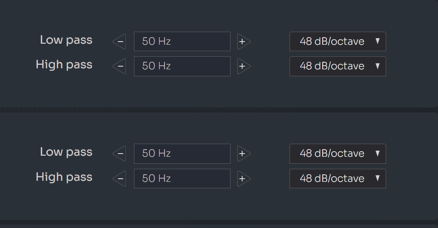

    Nye tilnærminger gir spennende resultater. Tester som nevt full allignede høyttalere. Men nå leker jeg også med skarpere deling og lavere delefrekvens 45-50Hz. Jeg må si at det foreløpig later til å ha åpnet opp ting enda mer. Evidence virker langt fra overarbeidet og omsluttningen i lydbildet og klarheten i bass har økt merkbart.

    Gjør du deg noen tanker om hvorfor Evidence gjør en bedre jobb/høres bedre ut helt ned til 50hz? Kan f eks plassering av subber spille inn?
    Nå bidrar faktisk Evidence mindre i dypet ved 50/48 enn 60/24 og får samtidig ha 50+ mer for seg selv. De åtte 7 tommerne gjør åpenbart bedre jobb i området en subbene. Men trenger litt tid. Dette er en umiddelbar respons på detaljerikdommen og omsvøpet som åpenbarte seg.
    Skjønner. Har ikke testet så mye med slakke vs bratte filter. Sikkert noe å hente her og😀👍
