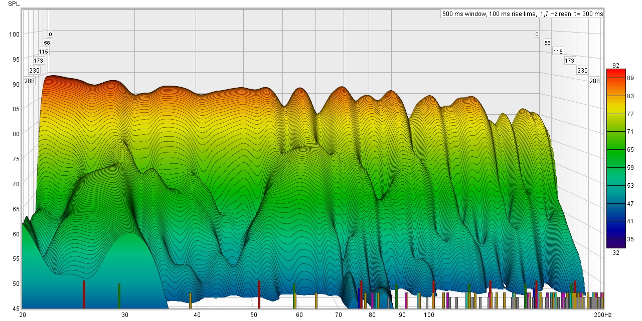

    Under er før og etter måling med porøst som jeg har bistår med for tiden (ikke ferdig behandlet vel og merke) og med er par høyttalere som ikke har så stor kapasitet nedover. Her må de legges på noe enten med EQ eller helst bruke subwoofer for å få nok nivå nedover.
    Før:
    Etter:

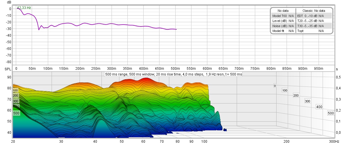

    Enda tydeligere når man nærmer seg riktig frekvens. Holder på med annet akkurat nå, så gidder ikke bruke mer tid på det.
    Vis vedlegget 750876
    Men joda, noe energietterslep henger igjen i rommet på resonansfrekvensene. Men om man sparer et sekund på å nå ned 30 dB i decay, så må man være enig i at det funker. Forøvrig skal du få det kjekt med å prøve å finne bevis på at vi er sensitive for decay under 50 hz. Det påstås selvsagt, men studier på saken viser noe annet. Bruk EQ som enkel løsning om man ikke klarer å dempe seg vekk fra problemet, på 20-30 hz er det eneste praktiske løsning for folk flest.
    Jeg ser det tydelig nå siden det er søndag og ikke lørdag kveld ;-) Merkelige greier, men lærerikt! Har også prøvd litt med simuleringer før og etter med "modal filters" i REW hvor Q rundt resonansfrekvensen optimaliseres ift RT60-estimater. Supermerkelig at det funker, må nok klø meg i hodet lenge før jeg klarer å forstå hvordan et filter med en passe Q kan faktisk redusere ringingen som forårsakes av rommet selv etter at man oppjusterer totaloutputen tilsvarende filterets gain... (det er det med "selv etter..." som er vanskelig å forstå) men tydeligvis kan den det... Takk igjen :)

    En gang i fremtiden kommer jeg til å lage en membran-vegg tilpasset romproblemene. Spørsmålet er om det er bedre å lage en lav-Q membranfelle med feks Acoustiblok enn med høy-Q alternativer skreddersydd mot eksakte stående bølger etter modellerte trykksoner?

    Trenger ikke være så dyp, men den må være stor. Lage selv?
    Akkurat bassfeller kan jo faktisk være noe som er greit å plassbygge; det kan gjerne bli enklere å gjøre diskret på den måten, sammenlignet med å kjøpe ferdige "byggeklosser" som ikke passer helt i formen.
    Men hvordan kalkulere og rette inn en selvbygd bassfelle mot et bestemt frekvensområde, i mitt tilfelle rundt 30 Hz? Jeg går ut fra at det er kombinasjonen av høyde, bredde, dybde, mengde og type dempemateriale, tykkelse på gummi og metallplate, samt sikkert en rekke faktorer som jeg ikke en gang kommer på, som til slutt bestemmer hvilke frekvenser bassfellen er mest effektiv på?
    lydogakustikk
    14.06.2014
    1.230
    2.251
    Man må fort over på custom hvis man skal god effekt så langt ned i frekvens. Som f.eks noe slikt med 28,5 cm dybde:
    Vil anta at man bør dekke 5-6 m i ene retningen for virkelig bra effekt ved 30 Hz.
