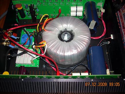

    Mine erfaringer med trafosnerring var delvis fra mine gamle Electrocompaniet AW180M, hvor det noen ganger hørtes ut som regnskurer som kom og gikk, og deretter med selvbygde Hypex UcD700 monoblokker med 1200 VA trafo i hver monoblokk. Der var trafoen mer enn stor nok, men den var såpass løst viklet at det ble mekanisk bevegelse i viklingene og jevn 50 Hz during. Senere "nedgraderte" jeg til innstøpte 600 VA trafoer (Hypex TR700) og da ble det tyst. Da har jeg fortsatt 40000 uF glattekondensatorer i strømforsyningen, og dette funker altså helt fint med samme strømkvalitet som jeg hadde problemer med tidligere. De tilsvarende UcD400 og UcD180 monoblokkene har aldri hatt noen problemer med snerring.
    Sånn så 700-watterne mine ut med de opprinnelige trafoene:
    Grunnflaten ("fotavtrykket") er eksakt like stort som på en AW180M. Nesten alt du ser er strømforsyning. Selve forsterkeren er det ene kretskortet helt bakerst. Med de nye trafoene ser de omtrent likedan ut, bortsett fra at de er svarte sylindre med litt mindre diameter enn de gamle. Da ble det altså knepptyst, så da greide i det minste jeg å montere sammen en strømforsyning som ikke snerrer. Regner med at andre både vet mye mer om emnet og er fullt i stand til å lage strømforsyninger som ikke snerrer, hvis det altså er noe de velger å prioritere.
