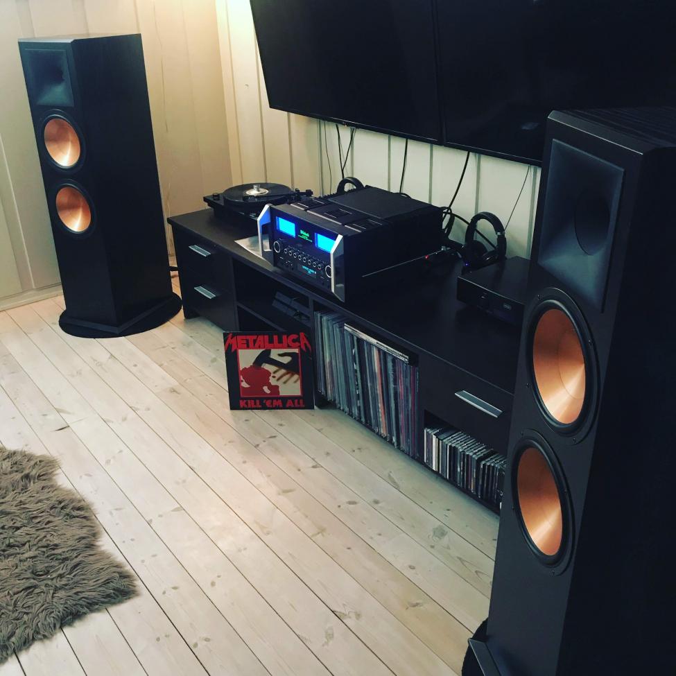

    Hvilke terminaler bruker Klipsch folket på Mac'n sin? 2,4,8 Ohm?
    Mvh Aleksander

    Ender stort sett opp med å bruke 8 ohm. Synes 4 ohm utg er noe strammere og bassen nyter godt av det, men da føler jeg mellomtonen ikke er så bra som ved å bruke 8 ohm. Bare å teste i vei.

    Sitter igjen med samme følelse. Prøvde 4ohm her en stund men bytta tilbake å syntes det låt bedre rett og slett. Har ikke prøvd 2ohm men.

    Har mye samme opplevelsen, men jeg har stort sett likt 4-ohms utgang best, faktisk.

    Kan godt være at 4 Ohm er mest korrekt, men jeg syntes 8Ohm rocka mer om det er ett ord jeg får bruke :)
    Men gudhjelpe meg for en forsterker. Godt jeg er rebell og ikke følger alle dine råd Håkon(godt ment selvsagt) for denne her i mitt rom spiller så fantastisk mye mer levende enn H360. Justerte bassen litt med EQ å nå sitter lyden som ett skudd! :D

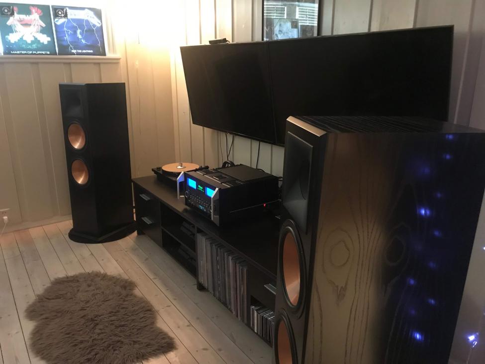

    Jeg sliter litt med at watt meterne ikke går likt på vinyl. Altså de er spot on på CD og streaming men ett lite avvik på mm. Noen som har vært borti detta? Eller er det PU/platespiller feil? Gjelder MA8000
    Mvh Aleksander

    Det høres slik ut. Prøvd å bytte om kanalene?

    Virker som om det er platerspiller'n gitt. Men er ikke mye forskjell
