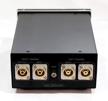

EAR er en ganske fin riaa, som rigeligt kan gengi´ din DL-304 med en ordentlig SUT foran.
Et virkeligt "Bang For The Buck" er S.A.C. Thailand/Silk Audio´s SUT´s. De er intet mindre end aldeles fremragende. Har selv MC-220A, og de dækker 95% af,
hvad impedans, du render ind i på de fleste MC´s.
De kan være svære at få helt brumfri som DIY, men Silk bygger dem gerne ind i box med phonoplugs "und alles" for næsten ingen penge (se billeder på siden).
Det ville være mit klare bud :)

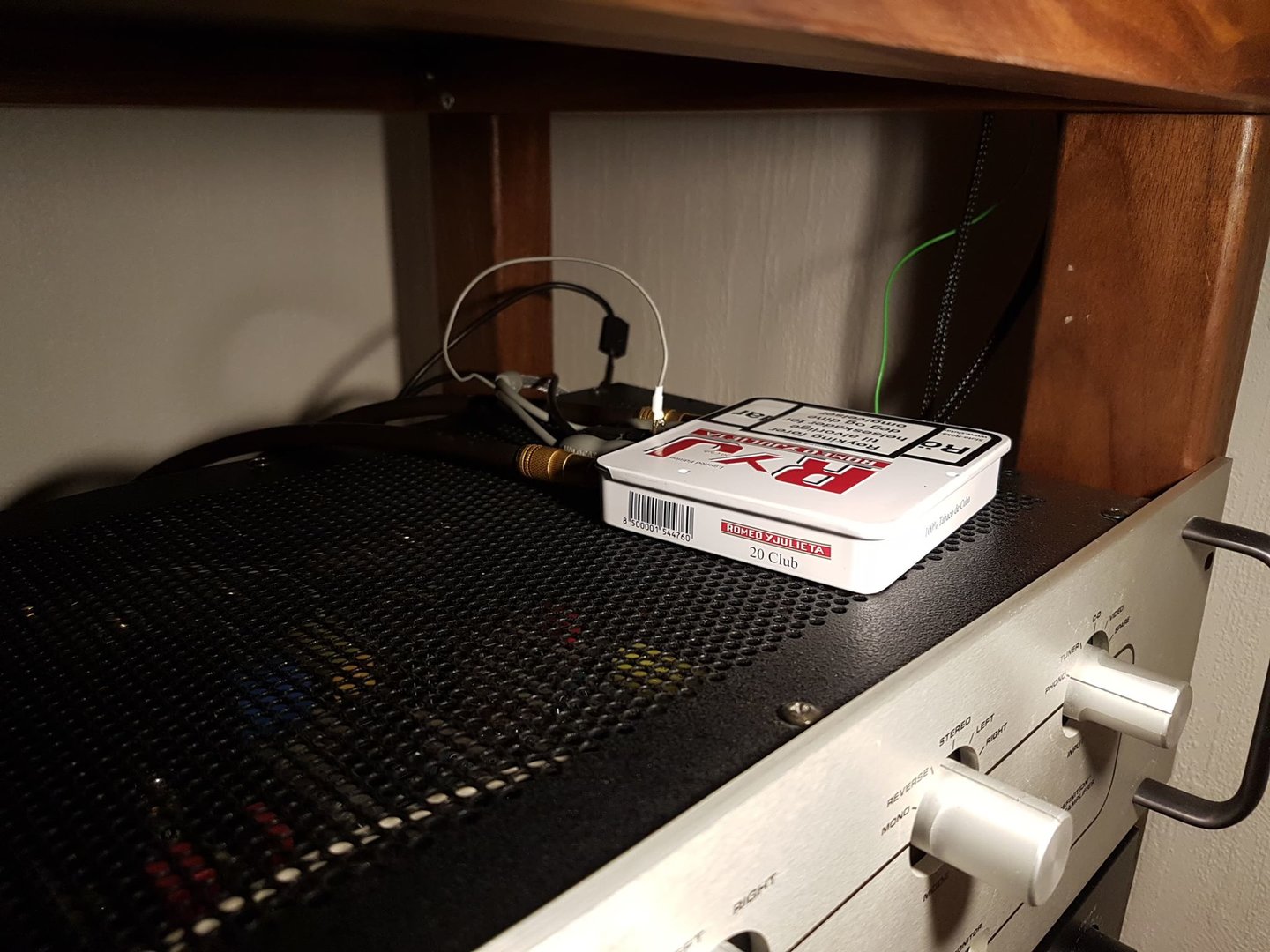

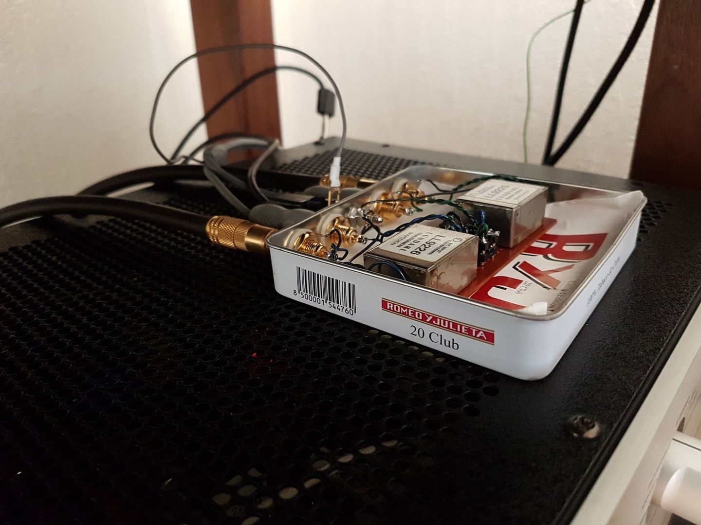

Her er min SUT med Lundahl transformatorar. Lodda opp på veroboard med mulighet for å kople om forsterking og sette inn motstandar for impedanstilpasning.
Bygde den inn i ein metallboks for skjerming. Veldig nøgd med resultatet.
Eg har ikkje samanlikna med så mange andre SUT-ar, sidan eg bare har ein Ortofon T-3000 som ikkje passer like godt til alle pickuppar.
Samanlikna med aktive (EC, Yamaha, Kenwood) må eg sei at det er veldig god valuta for pengane.

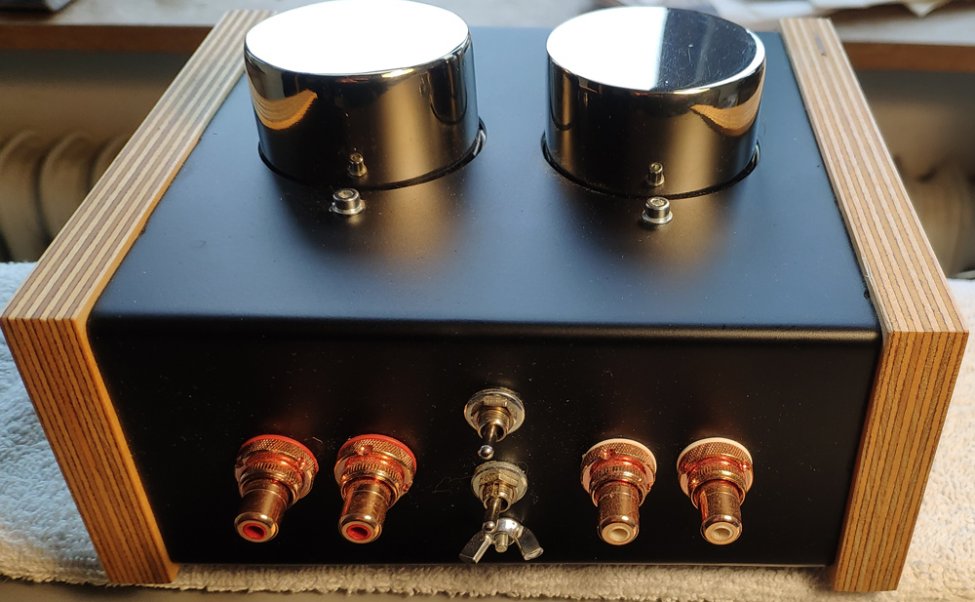

Etter en god researchperiode endte jeg opp med en SUT fra K&K Audio (http://www.kandkaudio.com/moving-coil-phono-step-up-kits/), dvs premiumvarianten med Lundahl LL1931 trafoer. Den har switch for valg mellom 18 og 24db forsterkning. Lastimpedansen justeres ved å sette inn par av motstander på kortet. Jeg bestilte med 7 par slik at jeg kan teste forskjelige verdier for nåværende og evt framtidige pickuper. All kommunikasjon med K&K gikk kjapt og greit. Den er støyfri og innfrir foreløpig. Har ikke rukket å teste ulike motstandsverdier.

Eg kjøpte trafoar direkte frå Lundahl, putta dei i ein blikkboks og lodda på kontaktar og soklar til impedanstilpasning og forsterkning.
Det blir ein del rimeligare enn å kjøpe ferdig.
