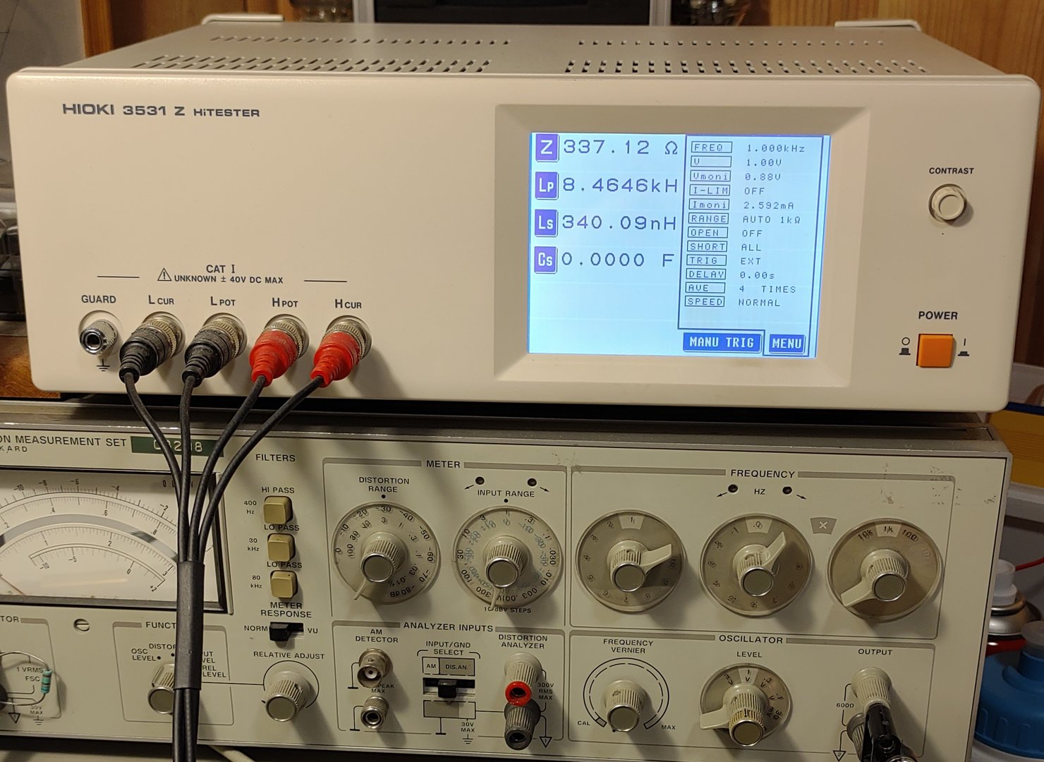

    Nærmere deg nå.
    Antistatisk og ESD sikker.
    Siden dette er smått må det fire hender til for å holde og måle.

    Da har @Audiomix målt og sjekket pu som fikk statisk sjokk for en uke siden. Som fryktet var det dødt i venstre kanal.
    Takk til Audiomix for super service , som plaster på såret ble det med et par Ecc83 rør hjem ;) Hvor veien går videre med Art9 pu , vet jeg ikke.
