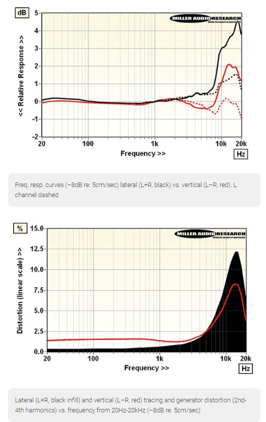

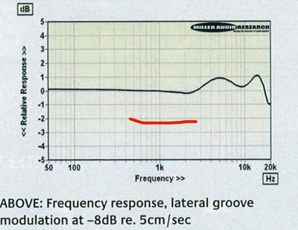

    He he .. men Hvis meg en eneste MC pickup som ikke har en peak over 10 kHz og massiv forvregning i høye frekvenser.... Ikke så rart rike hifi gamlinger liker dem så godt. Meg selv inkludert..den peaken hjelper lit på ørenes avrulling...

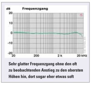

    Min Jan Allaerts har jeg målt, avvik på ca 0,5 dB i hele spekteret.

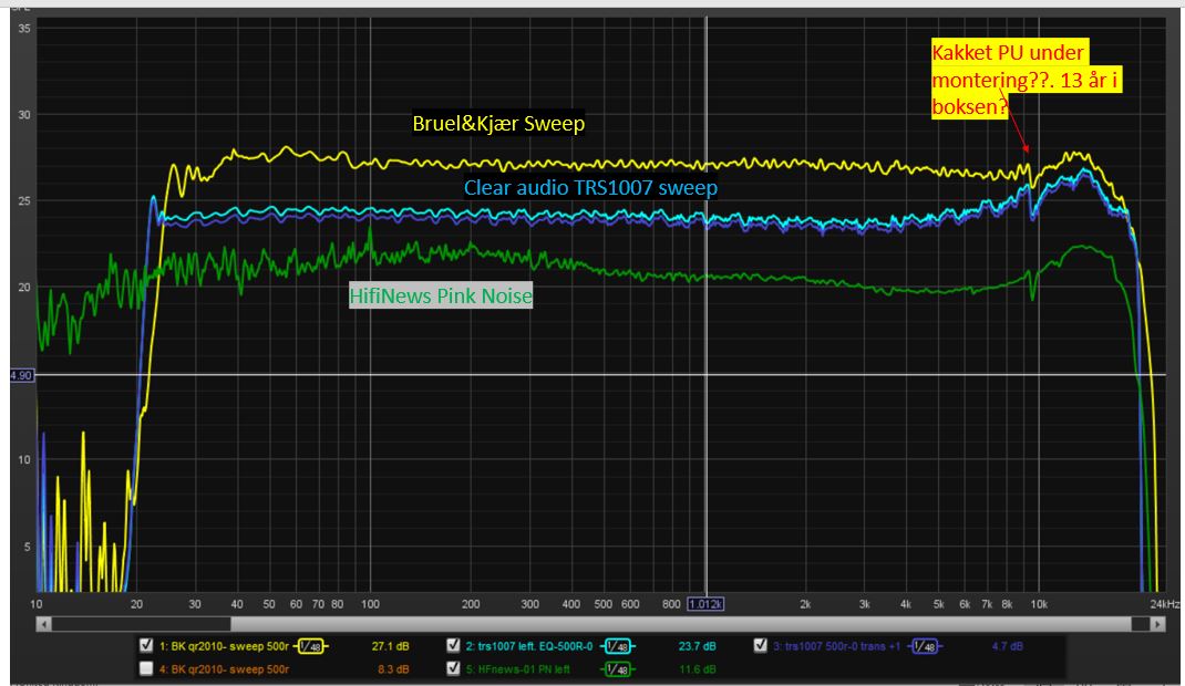

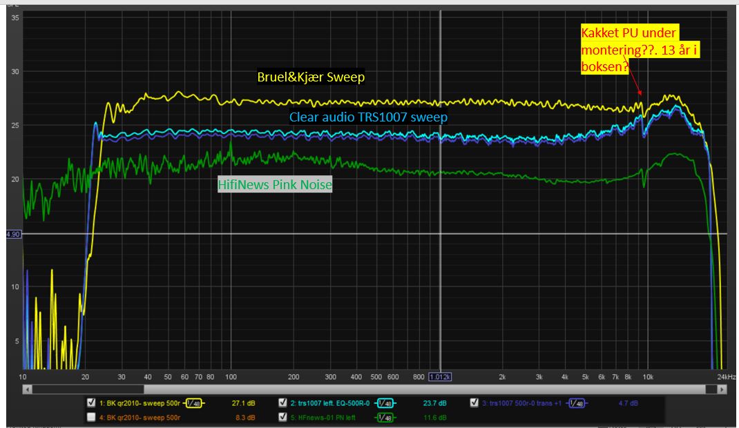

    Du skjønner @Balle Clorin jeg og broder @svart-hvitt har den siste tiden diskutert dette temaet intenst. Jeg har målt egne pickuper for å finne korrelasjon mellom frekvensresponsen og opplevd. Forvrengning kan spores primært til sporing og er ikke et MC problem, frekvensresponsen er en følge av reaktive komponenter og demping heller ikke et unikt MC problem. De toppene du ser over 10kHz dukker også opp på MM, AT760 bla. De toppene er ikke ensbetydende med dårlig konstruksjon eller bevist eufoni, glatt respons er ikke ensbetydende med vellyd. Mistenker snarere et kompromiss mellom demping og impulsrespons. Altså hva konstruktør prøver å oppnå og fokuset deres.
    ATVM760SLC
    Balle Clorin
    19.06.2012
    12.523
    12.785
    Hvilken test plate har god Pink noise? Alle testplatene mine har forskjelling respons på pink/white noise, så hvilken som er riktig er et problem for meg. Tar gjerne i mot anbefaling
    Med glatting 1/6 får man bedre frem hvordan det høres ut i praksis. og dippen ved 9.6k høres i praksis ikke, den er for smal og for høyt oppe
    for sammnlignig med din siste, så PU din er nok "rettere" enn Hifinews Pink noise antyder

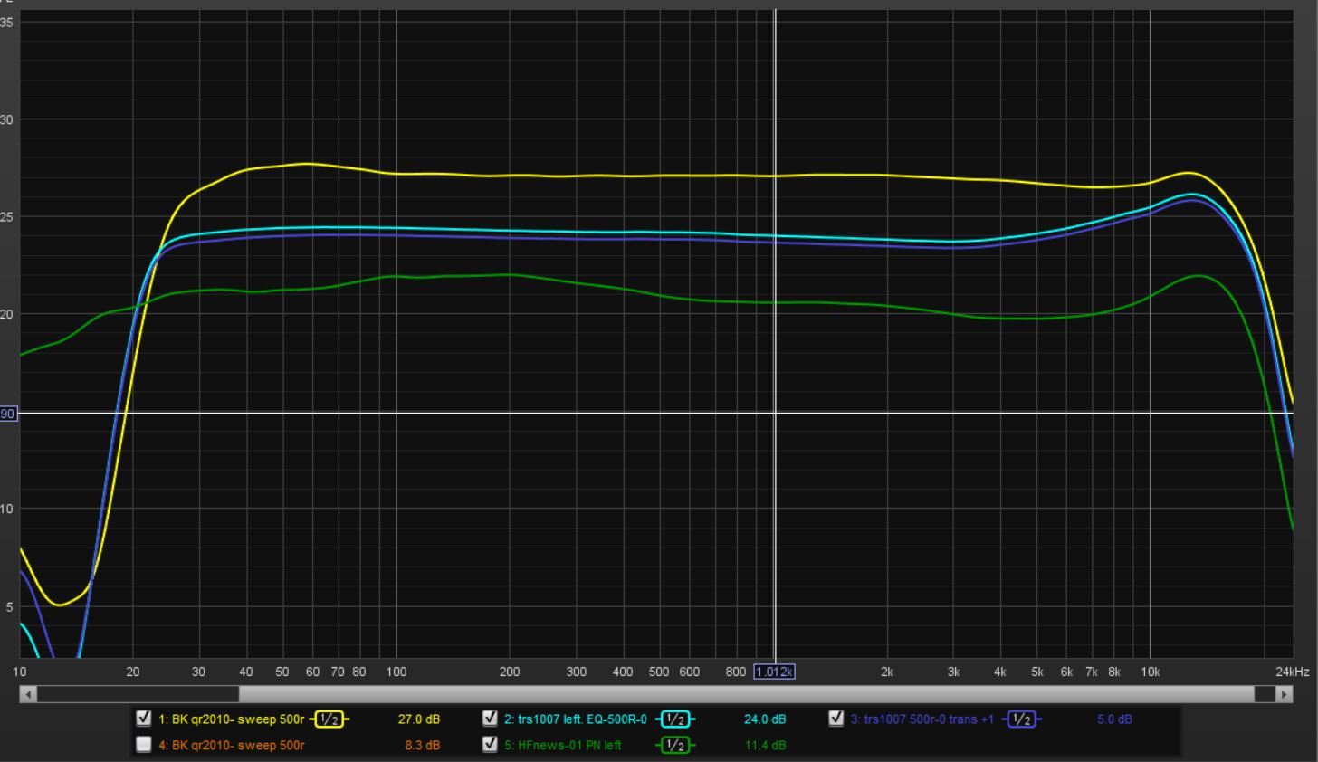

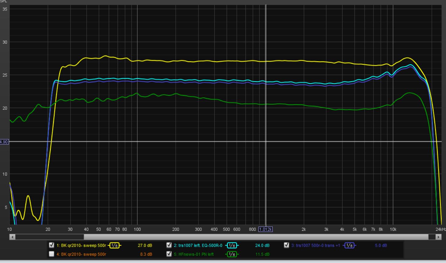

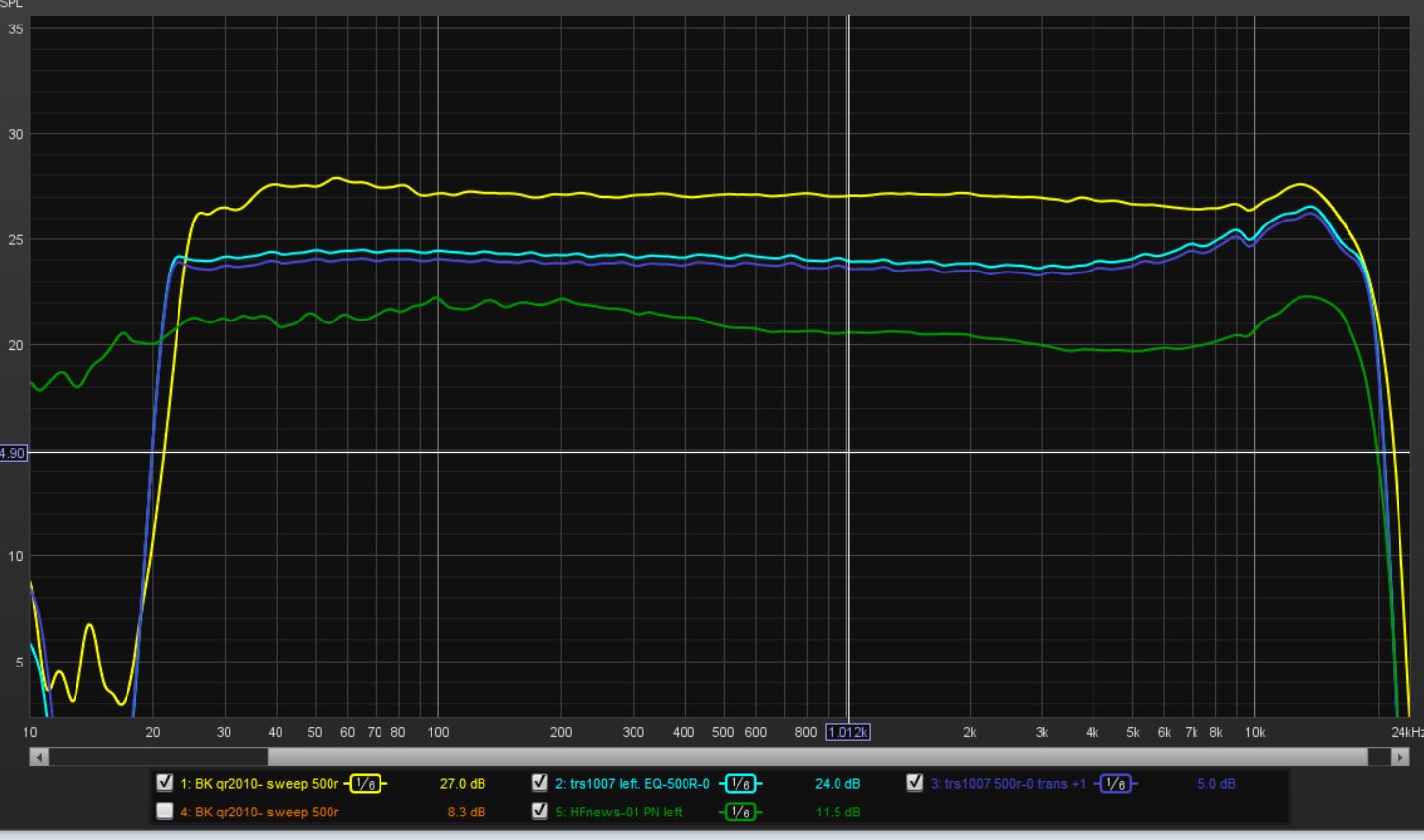

    Bare for å kjøre disclaimer. Målingen jeg la frem for 760 var gjort fort og galt for en stund siden og avvik i testplate er ikke tatt med. Har senere jobbet litt med metoden og sammenlignet mine med mer offisielle. De korrelerer ikke så verst. Bruker track 3 pink noise stereo kanalseparasjon på Hifi News. Sammenlignet det med track 4 og 5 som har individuell h-v pink noise, virker det som den ikke er far off. Uansett, mine målinger er kun underholdning og ikke en sannhet. Jeg forakter ASR og deres ublu måleonanikultur!

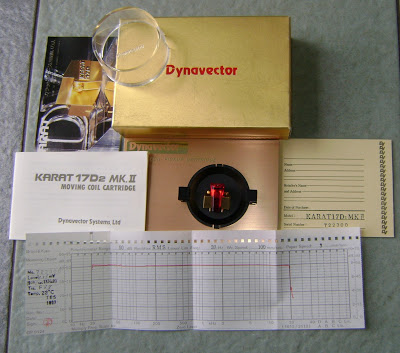

    AT ART1000​
