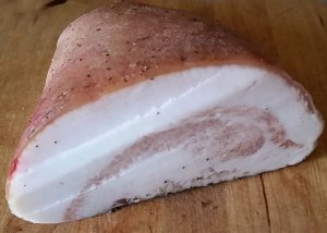

    Jepps, helt vanlig vakuumaskin om den takler 30cm bredde. Har selv laget pancetta (av juleribbe) og coppa (av svinenakke), og noen bommerter fordi jeg brukte for små stykker (vei stykkene og pass på den og ta den ut når de har mistet riktig mengde vann ... 20-30% vanligvis). Legg på rist (jeg bruker et oppvaskestativ i metall fra Ikea i matboden slik at det kommer luft til over det hele. Snur dem av og til. Og det funker som bare det. Temperatur og fuktighet betyr mindre og du kan speke og tørrmodne til den store medaljen. Du er ikke lenger så avhengig av riktig temperatur og luftgjennomstrømming. Man kan faktisk utnytte den høyere temperaturen til en raskere og anderledes modning.
    Har et par svinehoder i frysen som jeg skal lage guanciale av når jeg får ånden over meg.
    Sopp og insekter er ikke et problem lenger så man kan bruke mye mindre salt enn ellers.
    Jeg har noen kilo med nitritsalt fra en lokal slakter liggende, og bruker det med omhu. Så langt så minner resultatet mest om spekematen fra Tind. Den der modne og ikke så alt for salte smaken.
    Men neste prosjekt er å prøve å lage lardo som kan etterligne originalen. Noen syltynne skiver lardo lagt på ristet brød slik at den smelter er riktig en godbit.

    Du lager ikke guanciale av svinehoder, bruk dem til sylte, "Coppa del testa".
    Guanciale lager du av kjaken på store griser, et trekantet stykke på ca. 900 gram.
    G
    Gjestemedlem
    Vis vedlegget 461558
    Hæ? På hvilken kroppsdel kan man skjære ut kjaken fra da?
    I Norge får man ikke kjøpe hele svineskolter. Jeg har prøvd og ringt rundt til slaktere . Tro du meg. De leverer ikke. Kjaken blir bare den lille muskelen, god som bare det, men lite nyttig om man skal speke.
    Jeg har tidligere skjært den ut selv og hengt den på loftet, men det gikk mugg i den og jeg kasserte det forsøket. I Norge er i praksis den eneste metode jeg vet å få tak i dette stykket å kjøpe halve hoder og finne frem kniven.
    Resten kan man lage sylte av.

    Ja, jeg ser problemet med den måten griseslakt skjæres på i Norge. Hodet blir skjært av for lang opp og guancialebiten blir ikke med.
