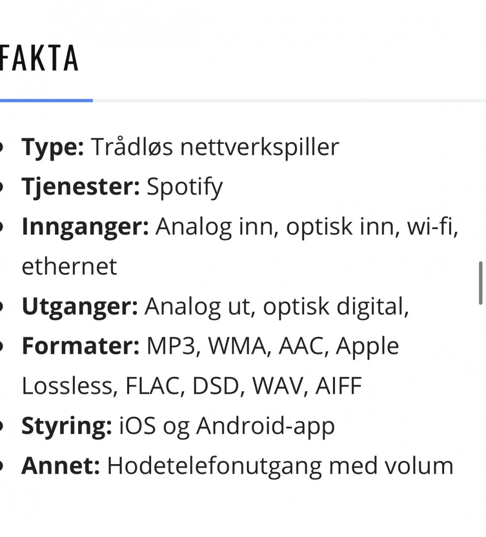

Den støtter vel ikke Tidal ?
O
Ikke? Det var da som f... Leste i noen innlegg for 3 år tilbake at Tidal var på trappene i en fremtidig fw oppgradering.

Tror det er NA6006 som har Tidal, Amazon og Deezer, og ikke NA6005.... i alle fall slik det ser ut for meg når jeg leser på hjemmesiden til Marantz.

Stemmer det. NA6005 har gått ut og erstattet med NA6006. Så det er vel ikke NA6005 som er aktuell i dag om ikke skal kjøpe en brukt?
