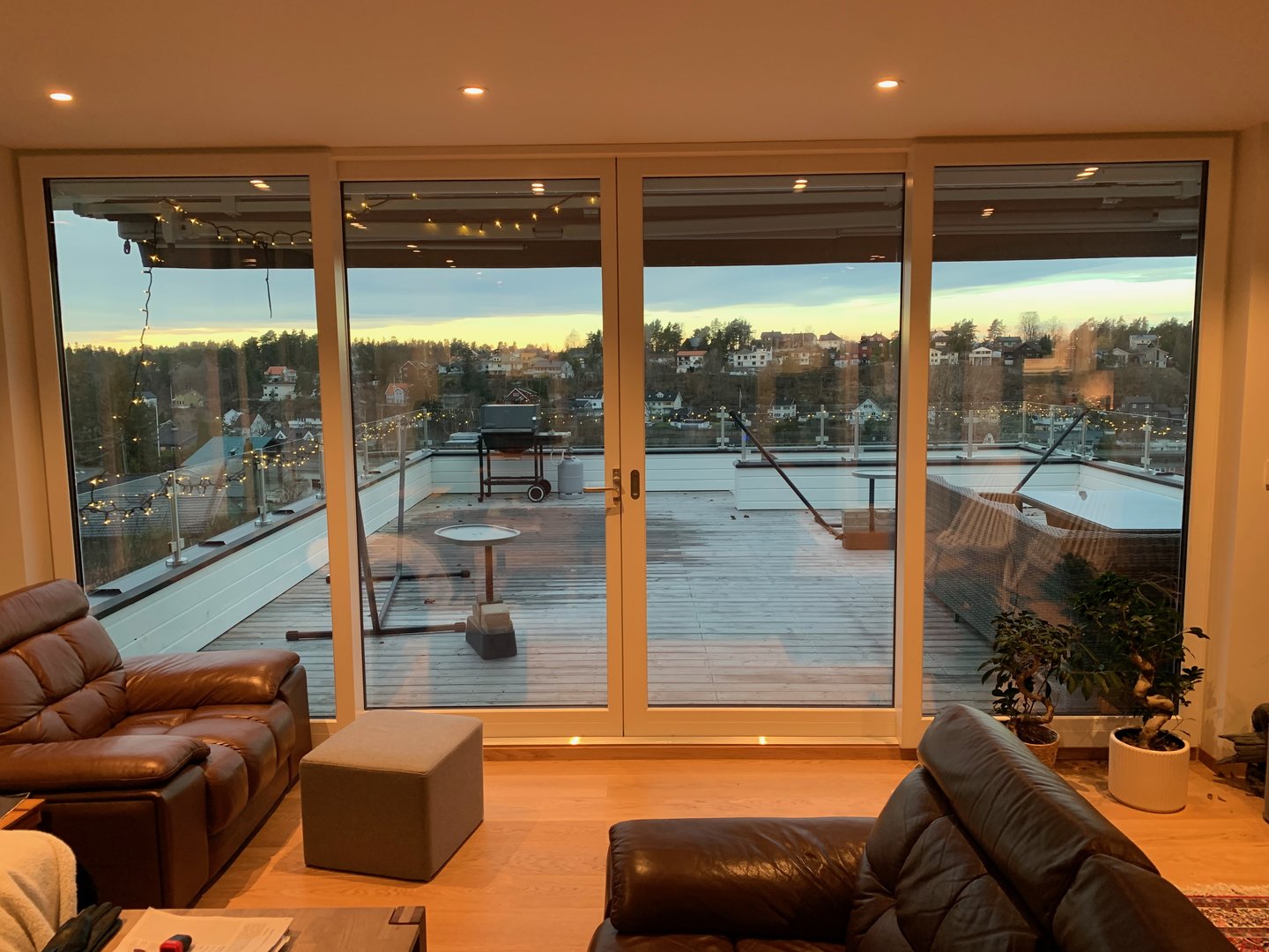

    Jeg har jo litt av den samme utfordringen med en DIGER (5x2,4m) glassflate bak i rommet, som volder problemer i alle frekvensområder egentlig. Jeg kan jo ikke akkurat ha hverken bassfeller eller noe annet foran skyvedøren ut til terrassen. Så jeg forsøkte selv med en av disse AVAA aktive fellene fra Gjallarhorn, og det hadde en VISS effekt men egentlig litt for lite. Men jeg tror kanskje at hvis jeg hadde hatt flere enn en så hadde effekten sikkert blitt mer merkbar - men det koster litt mer enn det smaker egentlig... Forskjellen med skyvedører på vidt gap vs lukket er veldig stor både ift stående bølger og etterklang oppover, men det er ikke så praktisk å ha dørene åpne alltid ;-)
    Fikk redusert noen dipper og peaker en god del med 1/4 plassering av subbene i lengderetning (2m fra frontvegg, 6m fra glasset) og sammen med Trinnov har bassen blitt veldig bra i lytteposisjon (som IKKE er den sofaen på bildet ;-). Men nå skal jeg altså prøve med akustiske gardiner for å få ned etterklangstiden og nivået oppover i frekvens. Jeg trenger noe slikt for lysdemping/skjerming uansett så da bruker jeg litt ekstra kroner på motoriserte gardiner med god lydemping i tillegg
    Vis vedlegget 766406
    PS: Ja jeg har fulgt med på hornsub-prosjektet ditt - veldig kult! :)
    Altså for å si det slik så kan man aldri bli kvitt store kanselleringer eller resonnanser i lytteposisjon med store vindusflater eller bare veggflater bak, gardiner vil ikke virker på dette dypt nok, akustikk gardiner kan nok gjøre en del men det blir for høyt og dermed ikke nok. Hvis du kan få integrert en gardin med f.eks. 5/10 cm demping, det er mye polyester stoff som er fleksibelt med god demping, får du dette diskret anbrakt på siden med motor og det hele en 60-70cm foran vindu, så vil du når du trekker for gardinene ta mesteparten av skiten. Eg lagde en sånn rennesteins absorbent, 60cm foran vindu var bra.... Tok hele dippen, men det hørtes kun litt bedre ut, ikkje mye men litt bedre. Måleapperatene er ofte mer følsomme enn ørene våres med mange filtre i hjernen, men det er klart har du kort etterklang er det det beste (altså god demping ellers i rommet) da vil resonnanser og kanselleringer høres ut som ulike nivå i bassgang. Du kan ikke spille en bass skala uten store avvik i lydtrykk. Dette er ikke korrekt i forhold til bassisten men vi hører dette ikke så feil som stor avvik i etterklang. Det er uansett feil, men en feil som ikke høres så godt for en utrent lytter.
