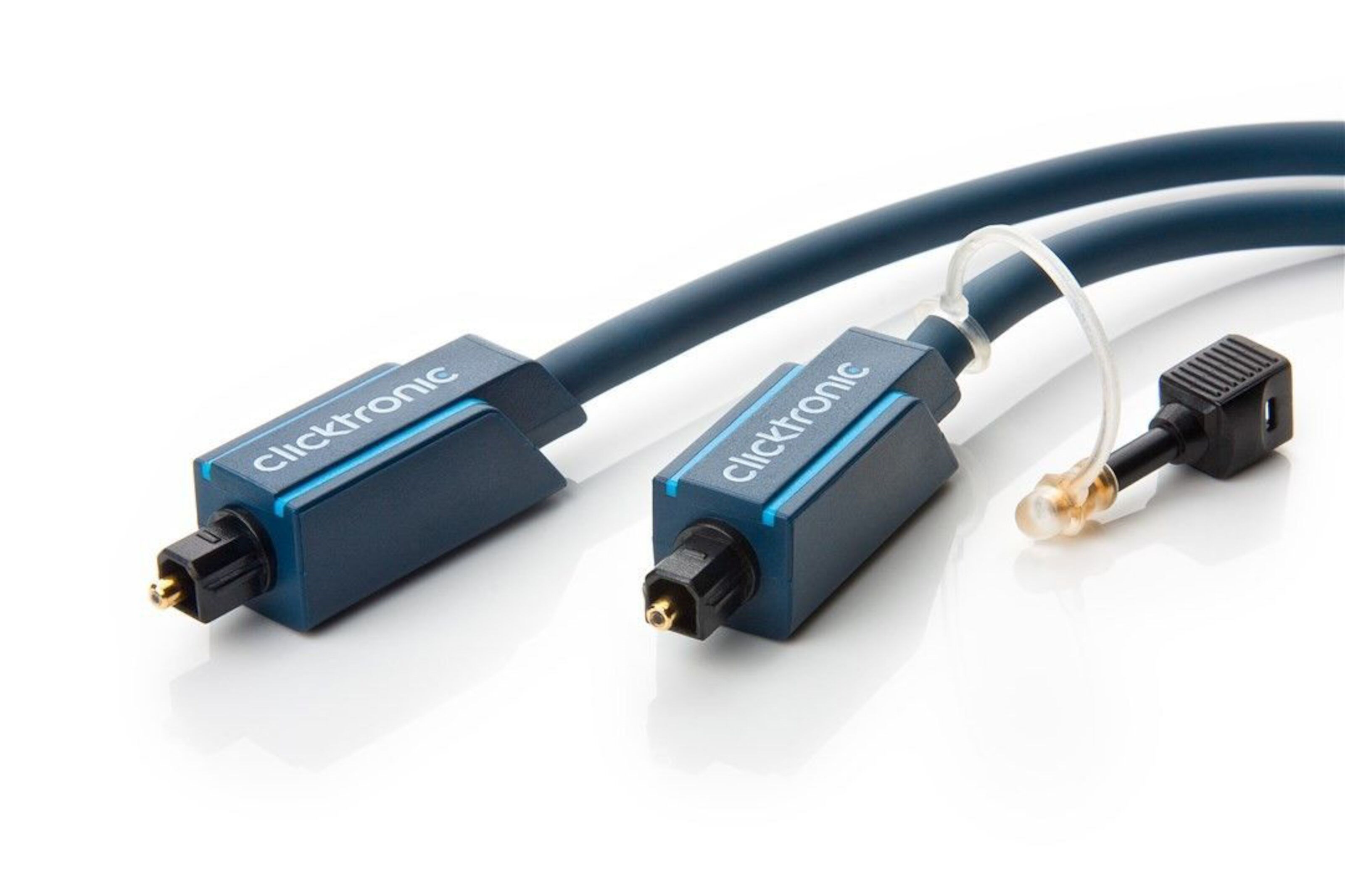

Holder en kabel som i linken mål ?

Toslink er nok det beste valget. Ingen mulighet for innstrålt støy eller refleksjoner som potensielt kan påvirke signalet. Har brukt 7 -8 meter uten problemer.

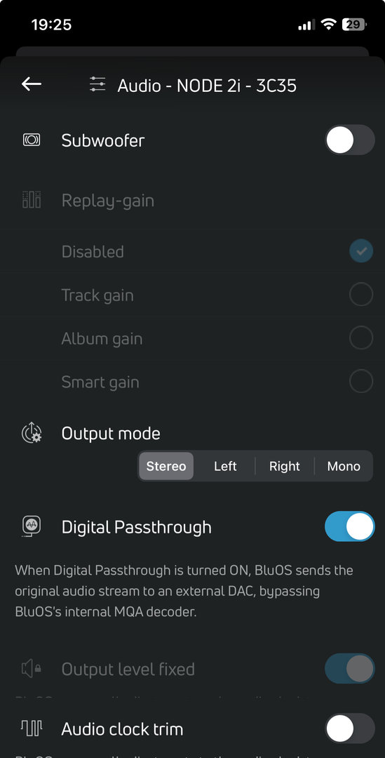

Jeg bruker også Bluesound Node som streamer med Qobuz som avspillingsprogram, styrt fra mobilen. Her er mine (optimale) settinger: Da blir det maks volum (ingen demping):

Det digitale signalet vi her snakker om (SPDIF via Toslink) er ikke et «signal» i vanlig forstand, men en kode. Nivået er i utgangspunktet maksimalt, med mindre det avspilles gjennom et program (player) med digital demping. Bruker du Qobuz med samme settinger som på foto ovenfor, skal signalet nå din DAC med originalt nivå.

Ha ha, der serru i den menyen var volumet bare 35%, nå skrudde jeg det opp til 80% og da er problemet ikke lenger eksisterende.

Fint, med skru av *all* digital demping i avspillingsprogrammet. Kopier mine settinger. Ingen digital «manipulasjon» av signalet. Bruk analog volumkontroll. Det gir bedre lyd.

Bluesound støtter volumjustering også på de digitale utgangene - dette for å f.eks. kjøre signaler i en ekstern DAC (uten egen volumkontroll) og så rett i analog effektforsterker. Eller som digital signal rett i digital effektforsterker, f.eks. type GaNfet.
Hvis du ikke skal bruke den funksjonaliteten så ville jeg aktiver «Output level fixed».

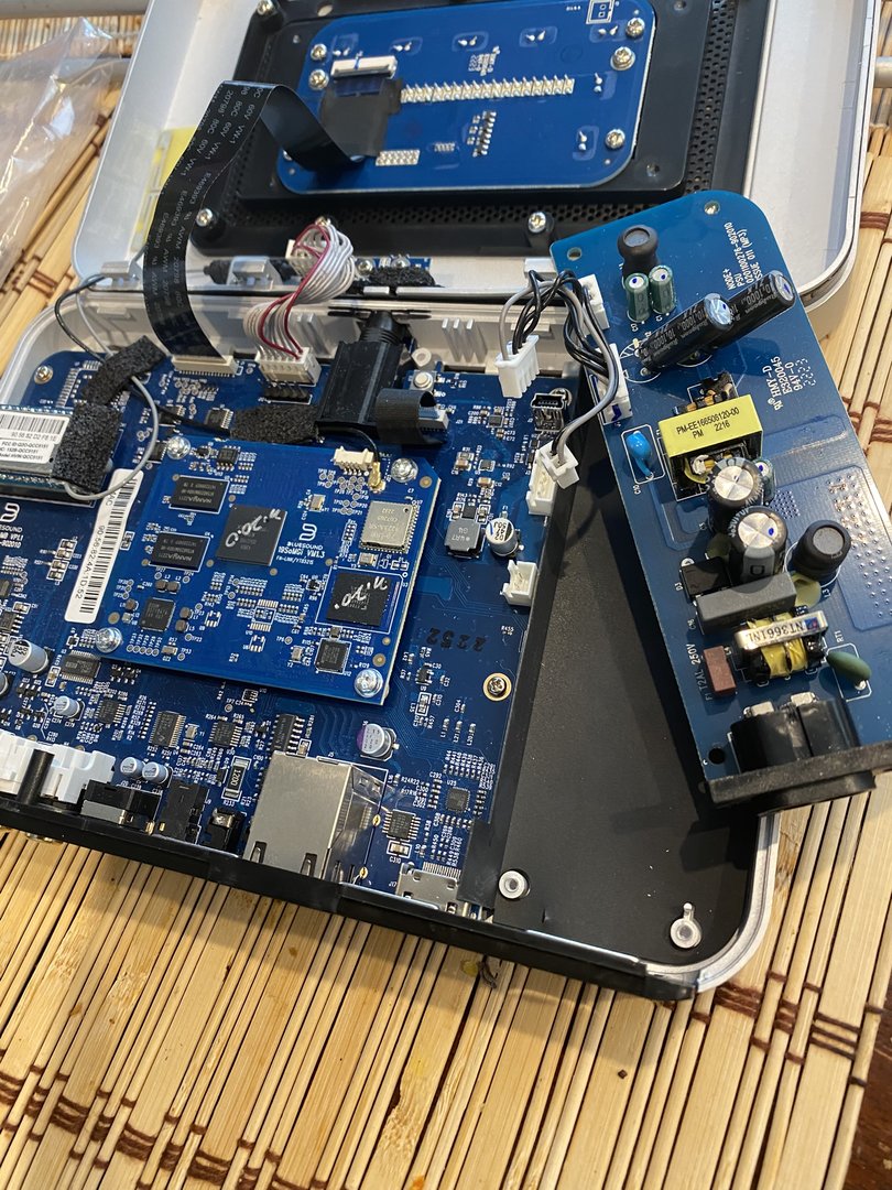

Her ser du switchmode stømforsyningen i Bluesound X, og det er ingen grunn til å tro at det er noe bedre i din. Jeg erstattet det lille kortet med en trafobasert fra Teddy Pardo, med godt resultat.
