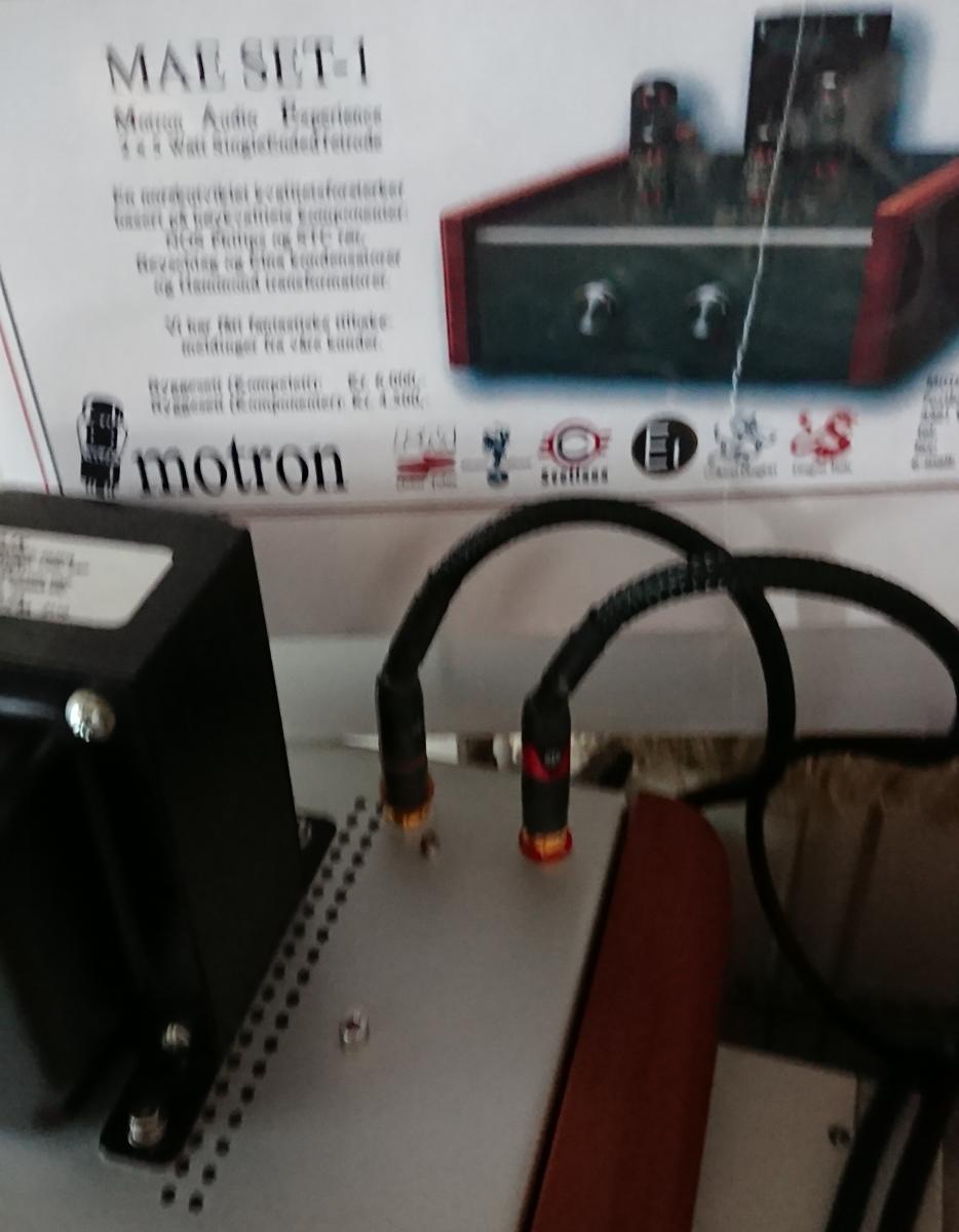

    Er det noen (kremt... Audiomix) som har informasjon om hvor jeg kan bestille flere ht-tilkoblinger? Har en liten pass amp som skal ferdigstilles før sommeren.
    tilkoblinger by morten.teinum, on Flickr
    Radaren har visst ikke vært på............
    HT terminalene kommer fra Elfa.
    Nå heter det Elfa Distrelec.
    Rød artikkel nr: 140-31-928.
    Sort artikkel nr: 140-31-902.
    Koster kr 55.10/stk +mva

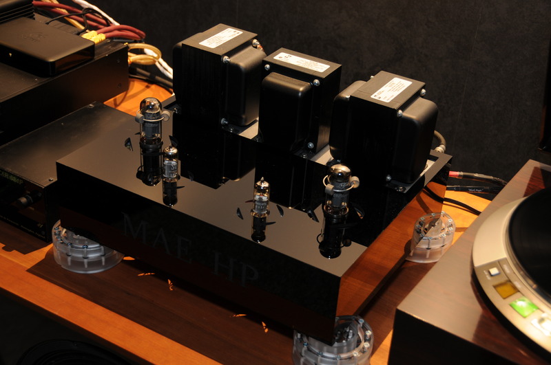

    Nylig så jeg en MAE SET 1 HP til salgs på finn.no for kr 12000,-
    I sommer ble det solgt en for kr 15000,-
    Ganske høyt verdsatt disse "små" som spiller så stort.
    Ganske sjeldne også disse HP utgavene :cool:
    Disse spiller fantastisk med riktig høyttalere og preamp, - fikk inntrykk av at den som ble solgt for 15000 ble vel regelrett "jaktet" på etter å ha hørt tilsvarende ;)

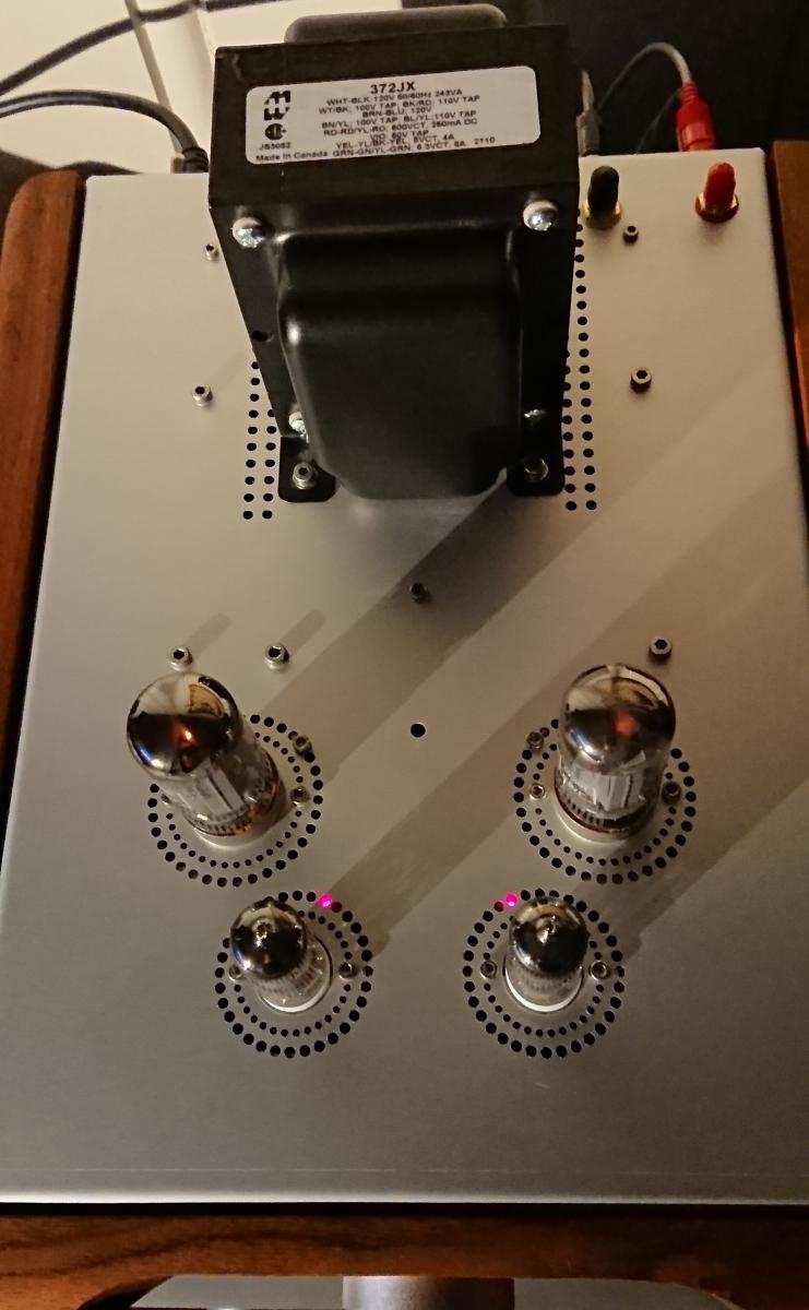

    Bestemte meg i går for å gi MAE SET'en litt ny drakt. Syntes det hvite ble litt for markert. Tok det jeg hadde tilgjengelig akkurat nå, men kommer nok til å lage ett til i sort matt etter hvert, og litt mer forsegjort.

    Du lager jo et nytt utseende til enhver ny anledning!
    Hva slags føtter har du laget?
    sclalars
    01.05.2006
    2.398
    1.726
    Skedsmokorset
    Det er noe diy greier som OB-BB kom med tegninger på for noen år siden. Prinsippet er at alt henger i gummistrikker Midt delen er høyere enn hoved delen, og det er festet strikker i mellom som skal ta opp vibrasjoner. Artig sak, men et helvete å lage:)

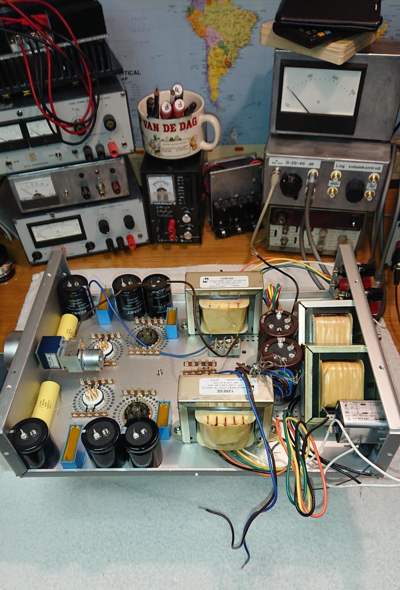

    Litt mer fleksibel enn originalen. To innganger og relativt enkelt å endre impedans (utgang).

    Ferdig med snøen for en stund og litt i kaldeste laget for meg gjør at det kan jobbes i varmen med noe som varmer.
    For det meste ferdig.
    Spiller musikk.
    Litt uferdig gir den nå 8 Watt. Skal opp i mot 10W.
    Siden det ikke er min konstruksjon kan jeg skryte av at den spiller helt fantastisk.
    Minimalt med støy / brum. Totalt så lite som 0.8mV (800uV).
    Kommer tilbake med interiørdetaljer og litt annet.
    Venter bl.a. på deler til motorstyring av volumkontrollen.

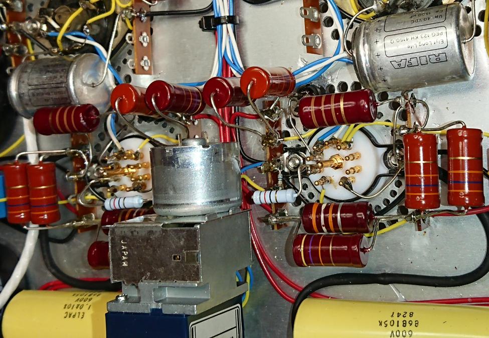

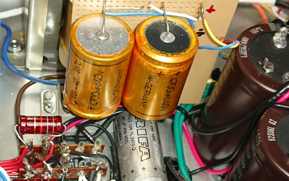

    Siden rørforsterkere har høyspenning (lite strøm) og glødespenning, manglet jeg noe som kunne drive volumkontrollen og en liten sak som holder temperaturen nede. Måtte ty til en liten nødløsning:
    En ledig 5V vikling på trafoen (inkludert i tilfellet likeretter rør) og en spenningsdobler gir 12VDC.
    Mottakeren til fjernkontrollen passet i et "tabbe" hull mellom utgangsrørene.
    Med motor volumkontroll / fjernkontroll og to innganger har det blitt en bort i mot komplett forsterker.

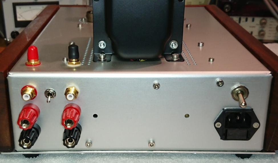

    Litt utradisjonelt, men helt greit med innganger på toppen av chassis. Ikke plass bak.
    Noen få har dette som varemerke (?). Inn- og utganger på toppen altså.
