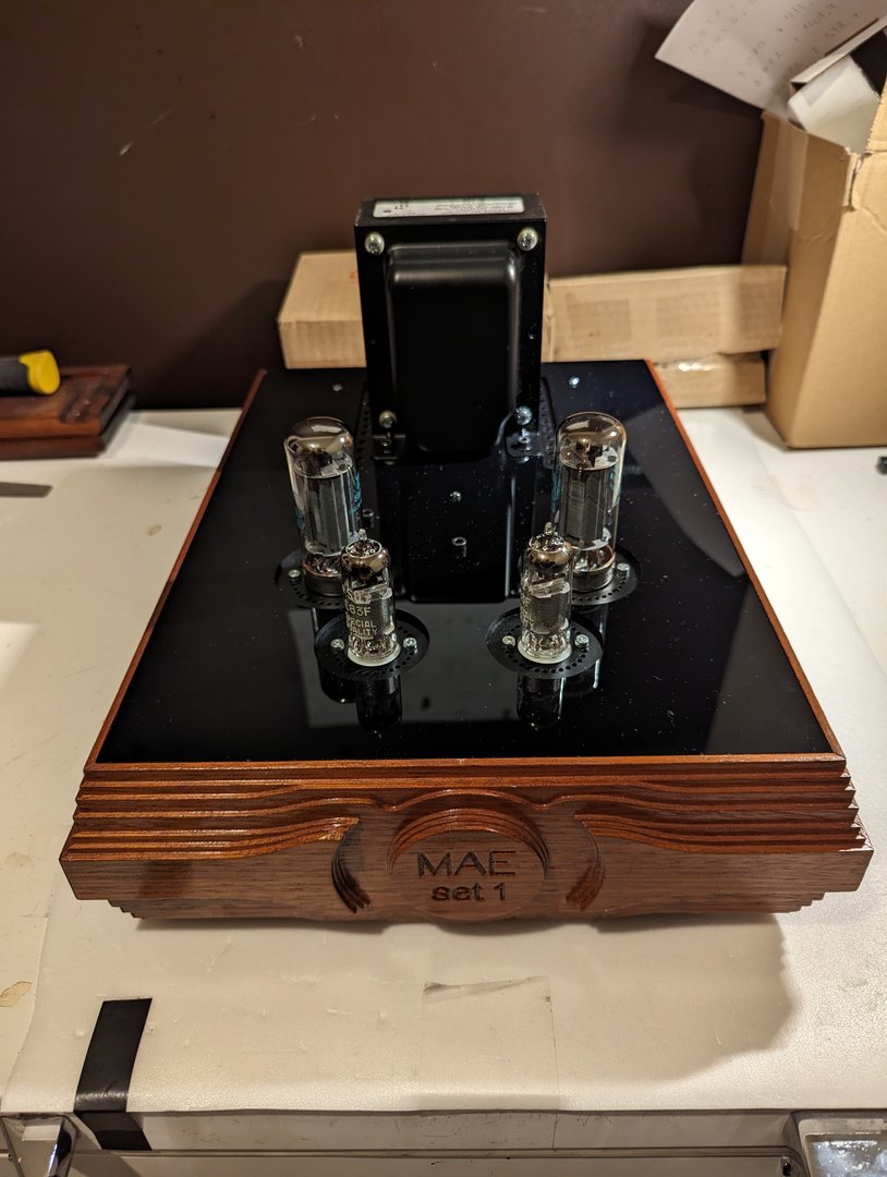

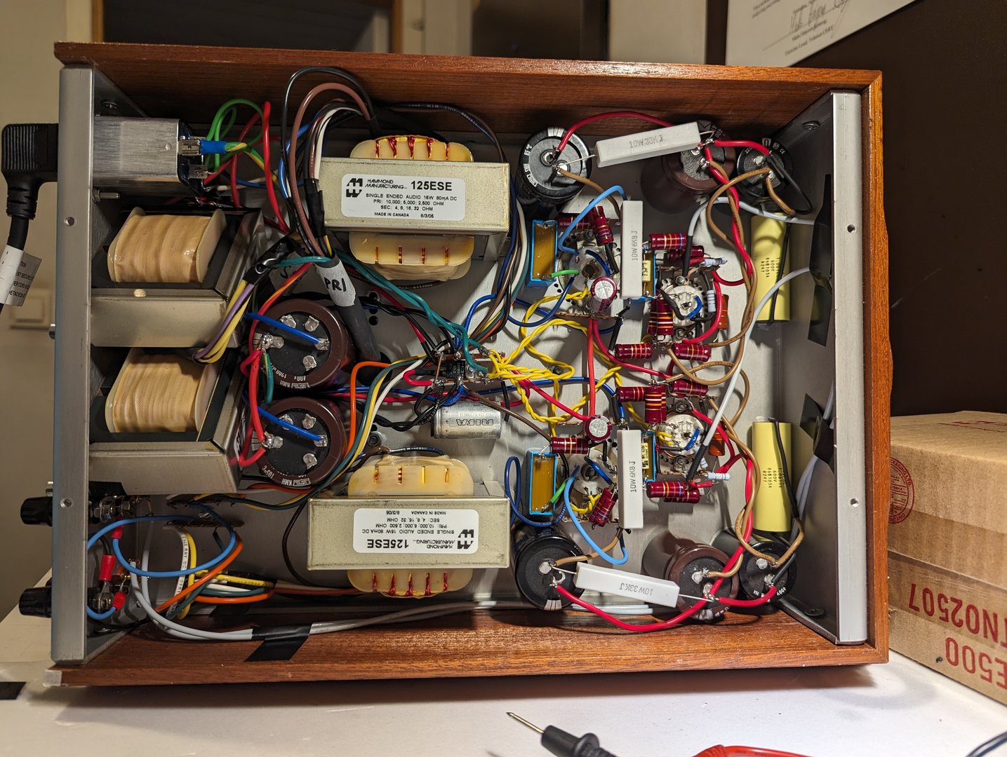

    Da er den ferdig bygget, og har fått spillt i noen timer i to forskjellige oppsett. Vet ikke hvor mange timer denne trenger for å spilles inn, men hører forskjell allerede. Kan kjøre den i 100+ før jeg kommer med noe synsing om lyden...
    Dette er HP versjonen.
    Hvilke utganger bør jeg sikte på fra utgangstrafo? Har stort sett høytalere fra 86-89dB 4,6,8 ohm... Så ikke helt optimalt, men jeg trenger ikke å spille høyt...

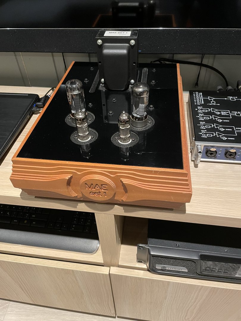

    Byggesett du har hatt liggende en stund? Så fint ut
    dogg-e
    02.09.2003
    50
    19
    Askim
    Kjøpte denne helt i slutten av November 2023, og planen var å bygge den før Jul, men det kom plutselig mye anna i veien.
    Kjøpte den på tips fra Audiomix. Han viste om dette ubyggde byggesettet. Byggesettet var kjøpt i 19 Januar 2006 i følge original faktura.
    HP oppgraderingen ble kjøpt noe senere. Svart akryltopp og CNC frest treramme og.
    Men ja, denne er vel den siste som er bygget fra originalt kit :cool: *Special*
    Gratulerer.
    Ser ut til at du har fått plass til alle komponentene.
    Riktig plassert til og med.

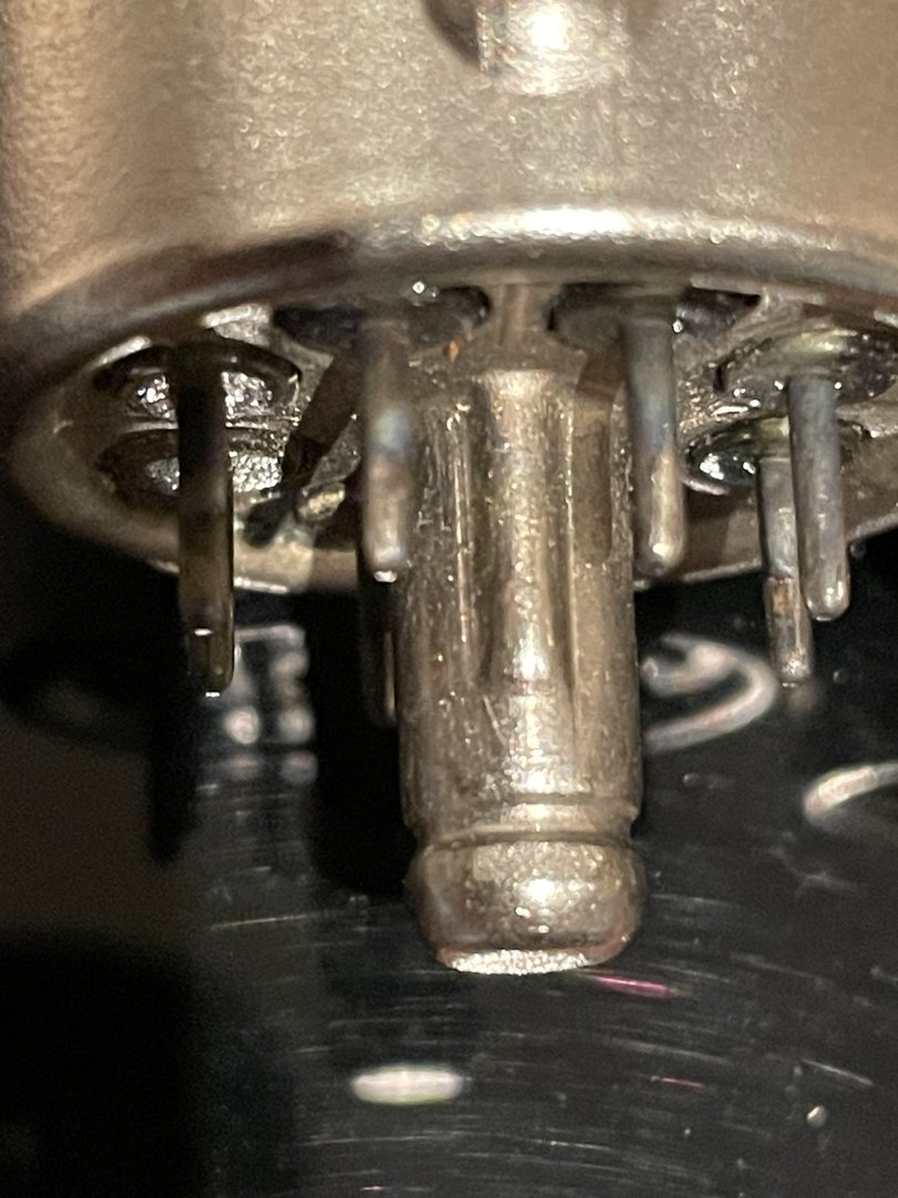

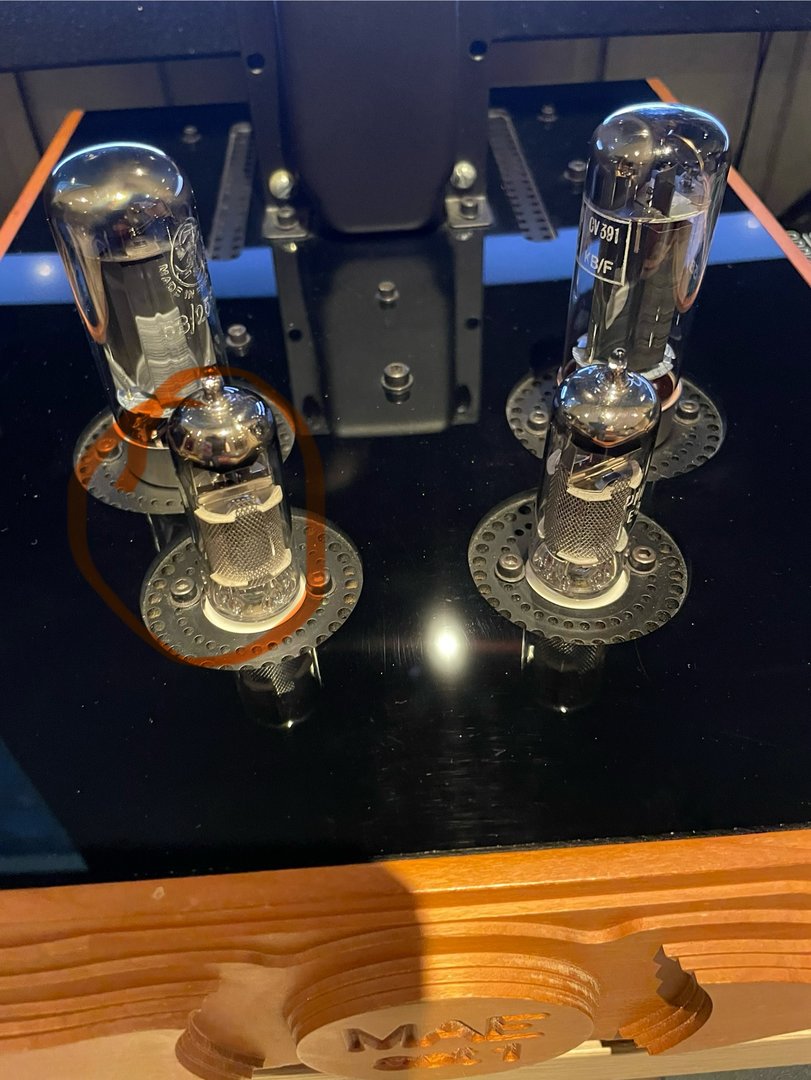

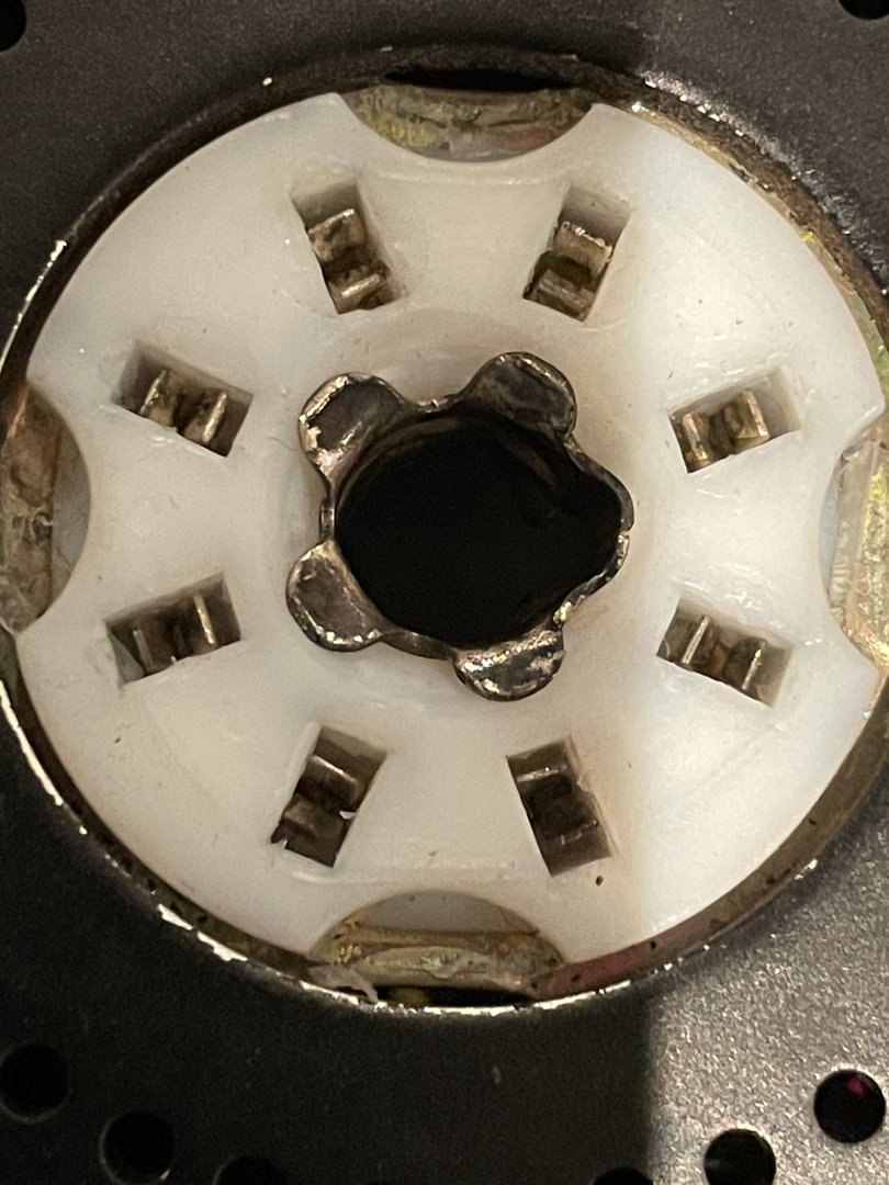

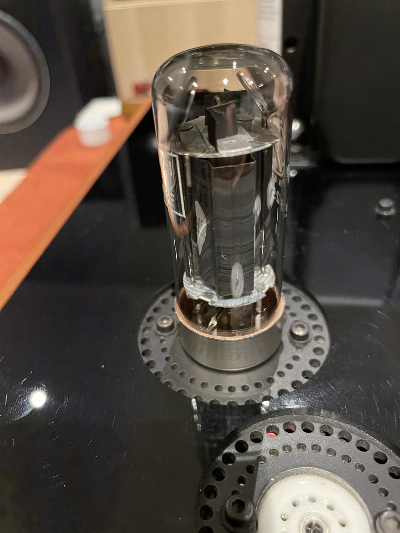

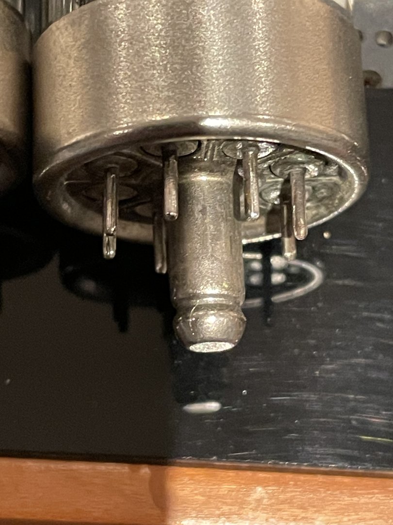

    Fortsatt during i dag. Flytter over det lille røret og da flytter også during over i samme kanal. Kaputt rør? Ps forsterker er brukt ca 50 timer. Har hvert lagret tørt.
    BerntJ
    29.11.2002
    1.433
    210
    Jeg har aldri hatt problemer med brum med E83F rør. Mange kommer med " Gullbein " som skulle sikre bedre kontakt med rørsokkelen. Røret ble brukt i en Tysk mikrofonforsterker på 50-tallet.
    Erfaring sier rundt 3 milliVolt brum med AC gløding på forsterkeren. Min erfaring sier også at det er liten vits i å likerette glødespenningen for brum under 3 milliVolt uten å flytte powertrafoen til et eget kabinett med større avstand til utgangstrafoene. Dette vil sikre at magnetfeltet fra Powertrafoen ikke induseres i utgangstrafoene.
    Anodespenningen er høyspenning og krever kabling som tåler dette... VH. Bernt.

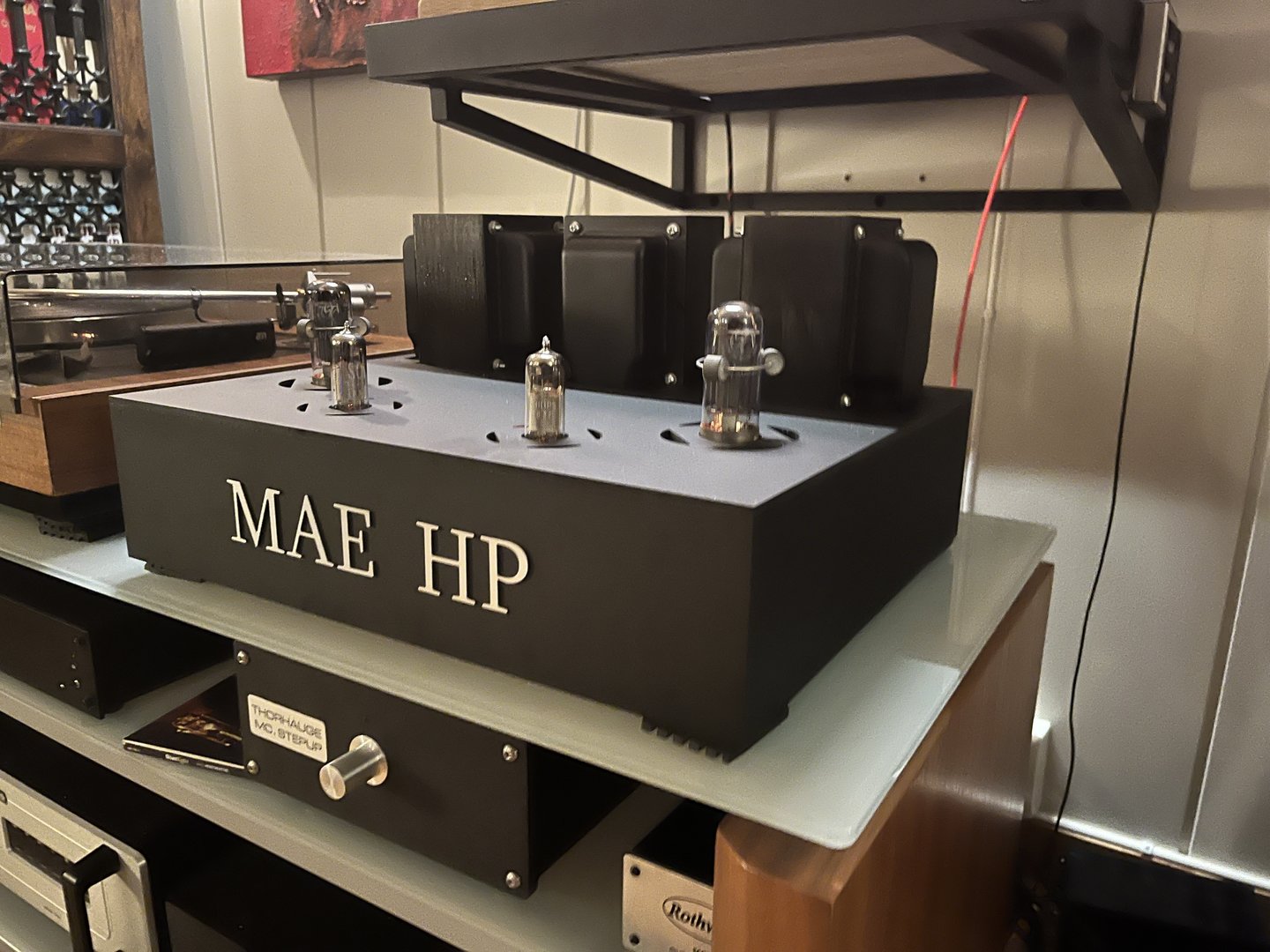

    Hei!
    Da står denne lille knerten og gjestespiller på DOXA 8.2😊
    På enkel musikk låter det kjempefint, men mister litt kontrollen på mer kompleks musikk!
    Men en sjarmerende sak som ikke skal ut av huset!😊
    Den skal få ha sine gjesteopptredener!
