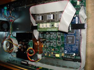

    In other news: Et lite irritasjonsmoment har meldt seg med DEQX HDP3'en. Det er en svak summetone i venstre mellomtonekanal som kan høres på ca to meters avstand når det er helt stille i rommet. Summingen har en tydelig senterfrekvens på et par hundre hertz med litt brus rundt. Lyden maskeres helt i lytteposisjon når jeg spiller musikk, så dette er mest et lite irritasjonsmoment når jeg er fremme for å skifte plate. Høyre kanal har en svak tendens til det samme, men her må øret noen centimeter fra elementene for å høre summingen. Summingen er sterkest rett etter oppstart og demper seg gradvis når apparatet blir varmet opp, men forsvinner aldri helt. Lyden endrer seg dessuten litt med hvilken inngang som er i bruk, analog eller digital. Det er dønn stille når DEQX'en står i standby, så det er ikke effektforsterkeren som skaper lyden.
    Teorien er at trafoene på de balanserte utgangene kanskje plukker opp noen harmoniske overtoner av strømfrekvensen via induktiv kobling mellom trafoen i den lineære strømforsyningen og utgangstrafoene. Det er jo litt av noen antennespoler. Utgangen for venstre kanal er også nærmest strømforsyningen inni DEQX'en. Mulig DIY-prosjekt: Bedre magnetisk skjerming mellom strømforsyning og øvrige komponenter i DEQX HDP3. Tross alt, det var en grunn til at jeg bygde monoblokkene med to lag jordet metall mellom strømforsyningstrafo og signalet! Det er forholdsvis god plass inni boksen, så et godt tilpasset flak mu-metall eller helt alminnelig stål burde gjøre jobben, i det minste tilstrekkelig godt til at jeg får testet ut teorien om hva som foregår inni der.
    Argh! Det er irriterende det! Hjelper liksom ikke om man ikke hører det i lyttepos, det ER der uansett. Lykke til med (djevel)utdrivelsen.

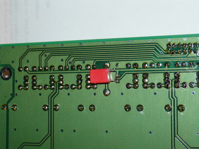

    Så var pipetonen i venstre mellomtonekanal tatt hånd om. Det viste seg å være et problem med det trafo-balanserte utgangskortet. DEQX sier at dette er et kjent problem, men at det ikke dukket opp under sluttest av min enhet. Rimelig nok, siden problemet oppsto gradvis over noen måneders drift.
    Løsningen var så enkel som å lodde en 1 uF RIFA-kondensator mellom to punkter på kretskortet. Heller enn å la boksen få en ny tur til Australia, sendte DEQX en liten pose kondensatorer hit. En sving med loddebolten, og noise > /dev/null. Men før jeg skrudde på lokket igjen, tok jeg noen bilder "down under":
    Strømforsyning og hovedkort:
    Kondensatoren på riktig adresse:
    Utgangskortet på plass igjen. "Tweake-kondensatoren" går fra "drain" på den enslige transistoren som er på kortet til analog jord.

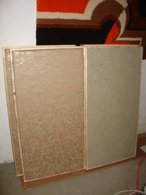

    Jo, jeg har faktisk skåret ut "grillene" til dem. Det var nøyaktig så mye pirkejobb som jeg trodde. Nå må jeg en tur på trevarehandelen og kjøpe lister til trerammene rundt. Deretter er det et par timers jobb med å skru sammen rammene og stifte på stofftrekket. Ganske overkommelig, men det var det med å rekke trevarehandelen innenfor åpningstiden på en dag minibussen ikke er i bruk til andre ting. Sånne dager har det ikke vært så veldig mange av.

    Joda, nå har jeg fått hørt litt. Det virker nok som disse akustikkplatene fortsatt er mest absorbenter, selv med et diffraksjonsgitter på.
    Jeg satte opp den ene bak sub'en først. Det førte til en noe "tørrere" og mer presis bass. 75 mm rockwool + 25 mm luft på baksiden skulle tilsi at dette demper mest fra noen hundre Hz og oppover, men det ser ut til at platen også hjelper til å temme noen romresonanser i bassen.
    Så satte jeg opp et par rene absorbenter bak høyttalerne. Det var udelt positivt. Mye mer presis plassering av artister i alle dimensjoner, bredere lydbilde, større dybde. Noen instrumenter var godt utenfor veggen. Enda tørrere og mer presis bass. Klart bedre rytmefølelse i musikken.
    Prøvde med et par "diffsorbere" lengre ute på frontvegg. Det ble for mye av det gode. Utklingningen i diskanten ble kraftig redusert. For lite "luft", for mye "ullsokk". Kanskje enda mer presis plassering i lydbildet, men for store bivirkninger. Ned igjen.
    Derimot fungerte det riktig bra å sette disse i førsterefleksjonspunktene på siden og bakveggen. Ingen merkbar endring i klangfargen i rommet, men bedre høyre-venstre-balanse i et rom som er usymmetrisk i utgangspunktet.
    Fasit: Totalt 6 stk 75 mm Rockwool akustikkplater i rammer av 73x16 mm gran, trukket med tynn "velur". Så tynn at granrammen synes godt gjennom stoffet. De henger på kroker og øyeskruer for enkelt å kunne hektes opp og ned. 2 plater rene absorbenter, 4 plater med diffraksjonsgitter. Tilsammen litt mørkere klang i rommet, men ikke spesielt merkbart. Derimot en svært merkbar forbedring i plasseringen av instrumenter og stemmer både sidelengs og i dybden. Akustiske tiltak i rommet fungerer! Men jeg vil ikke anbefale noen andre å skjære ut slike diffraksjonsgittere. Det var vel mye jobb i forhold til den marginale resultatforbedringen.

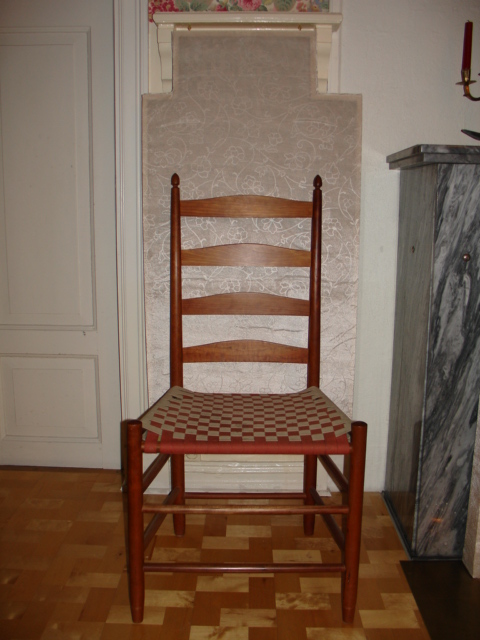

    Takk, Mbare! Først et bilde til av en akustikkplate, pent innpakket i "velur". Et metronom hjelper selvsagt mye på rytmefølelsen i musikken. ;)

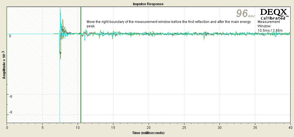

    Måling av rommet etter at høyttalerkorreksjonen er installert viser det vanlige kaoset av kamfiltrering, selv med akustisk demping på plass og et korreksjonsfilter for sub'en som skulle prøve å ta med en del av rotet nederst. Disse kurvene er vist med så mye glatting som DEQX'en kan få til. Her har jeg lagt på "autoset EQ" i tillegg for å glatte ut noen av de verste toppene og dalene, ihvertfall delvis. (Tenk hvor ille dette ville sett ut i et rom uten akustiske tiltak og uten aktiv høyttalerkorreksjon! Det er nok ikke "dyrere signalkabel" som er det viktigste tiltaket for å få til et bra resultat...)
    Så til slutt en ny måling i rommet, med høyttalerkorreksjon og auto eq - full pakke. Det ser da ikke så aller verst ut, det der? Kanskje litt mer nivå rundt 250 Hz og litt mindre ved 400 Hz, så blir dette riktig bra.
    Og hvordan låter det? Jo, takk, aldeles utmerket. Det har hvertfall aldri vært bedre lyd her. Det mest overraskende er at enkelte artister i velkjente innspillinger har flyttet seg en halvmeter sidelengs, stort sett mot venstre. Nå er de formodentlig riktig plassert.

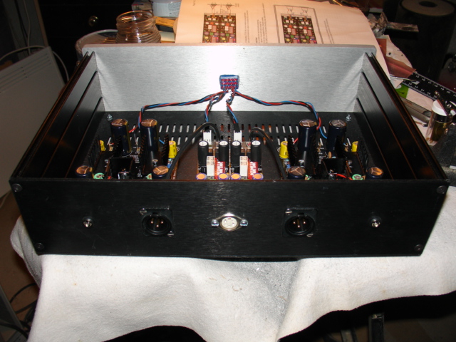

    Det lenge omtalte RIAA-trinnet (NLE17/DACT CT100 + 2 x CT102) er omsider ferdigbygd. Det eneste som står igjen er å lodde DIN-pluggene på kabelen mellom armbase og RIAA-trinn og prøve seg frem til rette verdier på gain og input loading. Det ser ikke så verst ut heller i aluminium-chassiet sitt. Bare en enkel vippebryter på forsiden, DIN-plugg på inngangen og XLR-plugger på utgangene. Kunne forsåvidt brukt en 5-pins XLR på inngangen også, men DIN er mer kompakt og matcher kontakten i armbasen. Med det reiseprogrammet jeg har hatt på jobben i høst har dette prosjektet stått bom stille siden i sommer, men nå snart...

    Det så rått ut til å være et RIAA-trinn, Asbjørn! Skikkelig Forseggjort. Godt jobba og pent håndverk! :)
    DIY tar tid ja, det har jeg merket selv, men liker kosen rundt det. Da kan det gjerne ta litt ekstra tid når man holder på med noe man liker, der man sitter og mekker og grubler på løsninger for det ene og det andre over en pris(snus) og en kaffekopp. :)
