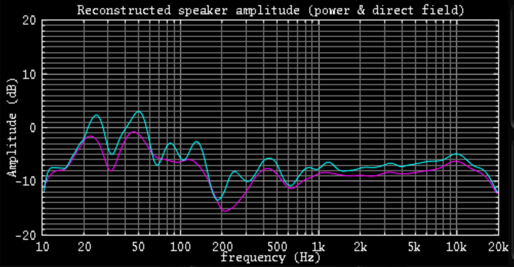

    ER EN MÅLKURVE SOM EN LIKNING MED TO UKJENTE?
    Mange av deltakerne på HFS bruker programvare for romkorreksjon/romkalibrering/romkompensasjon. Kjært barn har mange navn, men felles for dem alle er at de bruker matematikk for å ta hensyn til rommets påvirkning på lyden.
    Når man måler lyden i rommet, ender man opp med et svar som er summen av høyttalerens bidrag og rommets bidrag. Men hvordan kan programvare for romkorreksjon beregne rommets bidrag hvis programvaren ikke kjenner til høyttalerens bidrag til lyden i rommet?
    Når man bruker programvare for romkorreksjon, vet ikke programmet om det korrigerer «rommet» eller høyttaleren. Hvis programmet antar at høyttaleren måler flatt anekoisk - mens høyttaleren i realiteten ikke er flat - vil algoritmen aldri finne ut av rombidraget, og «romkorreksjon» blir umulig. I stedet ender man opp med et resultat hvor høyttaleren blir korrigert av programvare som antar at høyttaleren er flat, og rommet blir «korrigert» basert på gal input. Høyttalerens iboende avvik fra flat (nøytral) vil kunne gjøres enda større av programvaren. Hva gjør slikt med lyden?
    Kanskje en likning med to ukjent er årsaken til at så mange er misfornøyd med produkter for romkorreksjon?
    Er noen høyttalere mer egnet for «romkorreksjon» enn andre?
    Vil en spesiell målkurve (ofte med helning fra bass til diskant) stå i fare for å gjøre en «kulørt» høyttaler enda mer «kulørt» etter at målkurven er satt?

    I åpningsinnlegget ble det vist til målinger i rommet av Kvålsvoll. Han brukte to høyttalere fra JBL og flere av sine egne for å dokumentere flat frekvensrespons i rommet.
    Dette med nøytralitet, flat frekvensrespons og slik er ikke «tøys», som @Snickers-is sier, og «filosofiske tanker» som du tror. Nøytralitet er en idé som følger lyden fra mikrofon til kabel via forforsterker, forsterker og høyttalere.
    Syretest: Ville du kjøpt elektronikk med BBC-kurve eller en kurve à la den Snicker-Sigberg har bygd inn i sine produkter? Hvis ikke, hvorfor vil du ha slike defekter bygd inn i høyttalere og lyden i rommet ditt?
    To firkanter over hverandre er fortsatt en firkant, to trekanter utgjør også en firkant.
    Genelec har dipswitcher for heving og senking for å ta høyde for vegger, tak/gulv. Hva gjør andre metoder dårligere enn det her?

    Tenker på hvem som egentlig har fallende kurve over 10db på "defekte høyttalere"?
    Kjenner meg heller ikke igjen at denne fallende kurven er konsensus og de som har det forfekter vel ikke at de spiller med nøytral lyd. Det er det jeg mener med stråmann.
    Standardene dine viser vel et fall på 4db mellom 60-16Khz? Da skal det ikke mye til før vi er på 6-10db fall mellom 20-20Khz. Målinger og fall over 10khz bør man nok ikke ta for bokstavelig. Samme er det med bass under 60hz. Jeg mener at man med 10db helling nesten kan være innenfor standarden din.
    Jeg kjenner dessverre ikke til Kvålsvoll sin bakgrunn for bloggpostene. Jeg kjenner heller ikke hans kompetanse som lytter og dermed lydmessige bedømmelse av egne oppdagelser. Har hørt eller sett nok målinger på høyttalerene hans. Jeg kjenner han kun gjennom flere gode teoretiske poster og poenger på HFS . På bakgrunn av det jeg vet kan det godt være at han kan konstruere høyttalere som lyder riktig og naturlig med flatere respons enn gjennomsnittet.
    Personlig får jeg mer og mer tro på at lav forvrenging og god kapasitet på høyttalere er viktigere enn perfekt respons. Det skjuler seg ofte mye forvregning bak tilsynelatende perfekte kurver dessverre.
    Det mest kjente eksemplet på ca. 10 dB helning er @The Shy. Mange har vært hos ham, inkludert deg og meg.
    Jeg tror en fallende målkurve er konsensus, jf. utbredelsen av Harman-kurven. En del mener at helning må til - på alle innspillinger - for naturlig lyd. Jeg har til gode å se noen på HFS si at det funker med flat kurve i bassen (og naturlig avrulling oppover i frekvens).
    Standardene har flat som ideal respons i rommet. Husk at pluss-minus 3dB opp til 2 kHz skal ta høyde for romrelaterte avvik fra flat kurve. I tillegg kommer et poeng som ofte glemmes: Det er forskjell på å ende opp med naturlig avrulling oppover i frekvens og å legge høyttaleren i prokrustesseng og tvinge responsen inn på en målkurve i de høyere frekvensene.
    57.672
    111.650
    Her er det flat kurve hele veien.
